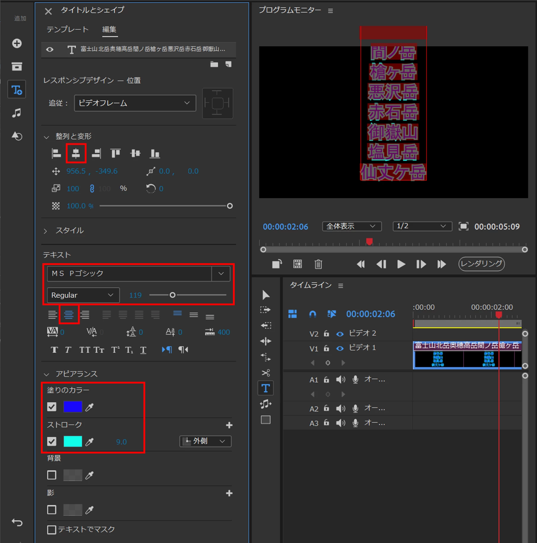

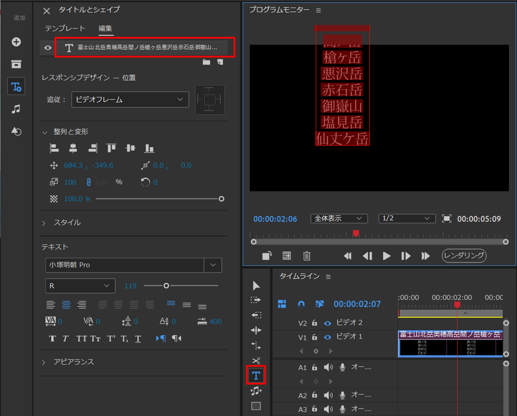

①「テキストツール」でエンドロールのテキストを改行しながら入力します。最初は適当な位置でOKです。「テキストレイヤー」にテキストが1行で表示されます。
テキストクリップのデュレーションをエンドロールに要する時間におおよそ合わせます。
②「テキスト」項で「フォント」、「フォントサイズ」、「テキストを中央揃え」を設定、「アピアランス」項で「塗り」と「ストローク」を設定、「整列と変形」項で「水平方向に中央揃え」を設定します。

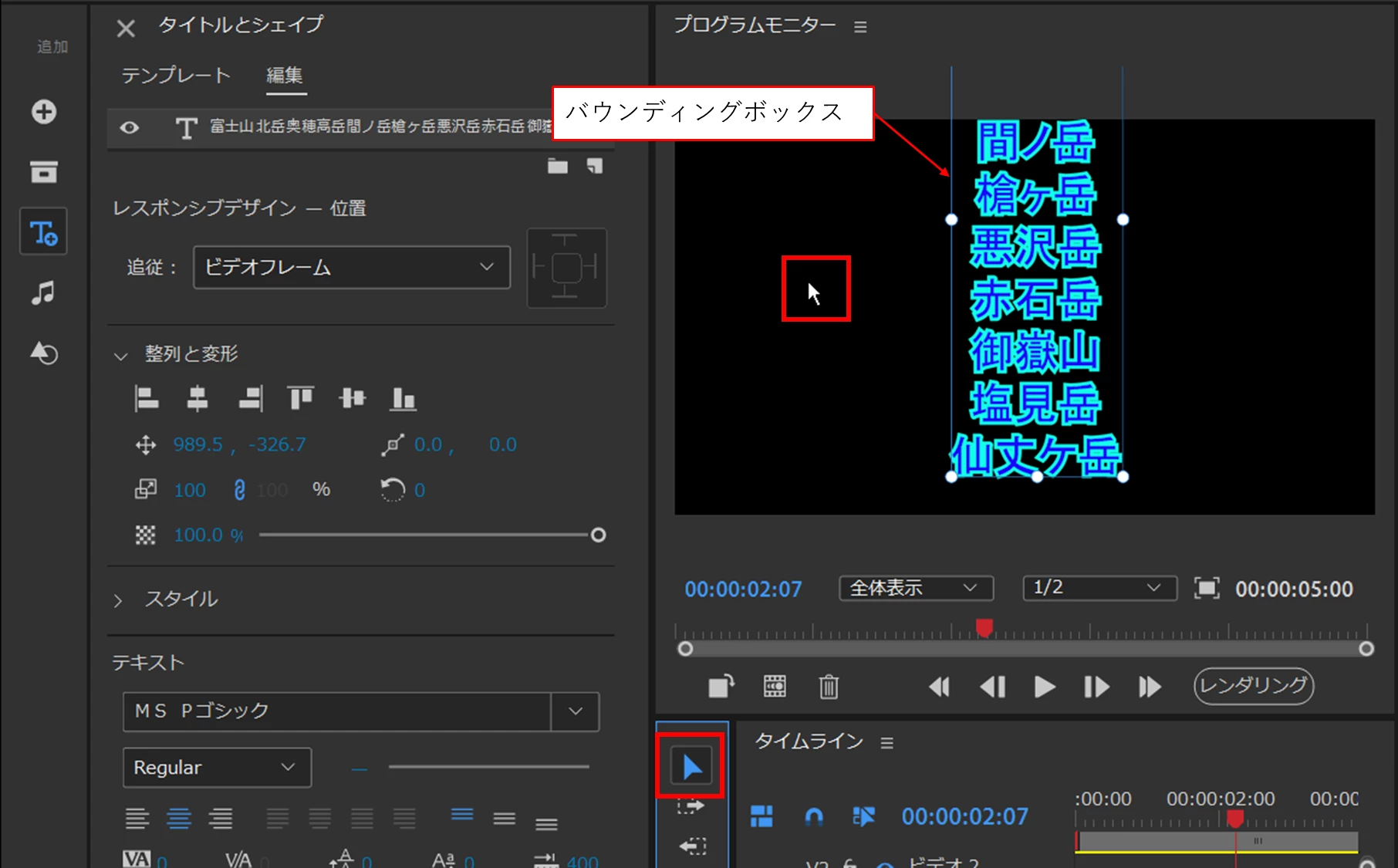

③「選択ツール」に持ち替えて、「プログラムモニター」の「バウンディングボックス」の外側の任意の位置でクリックします。

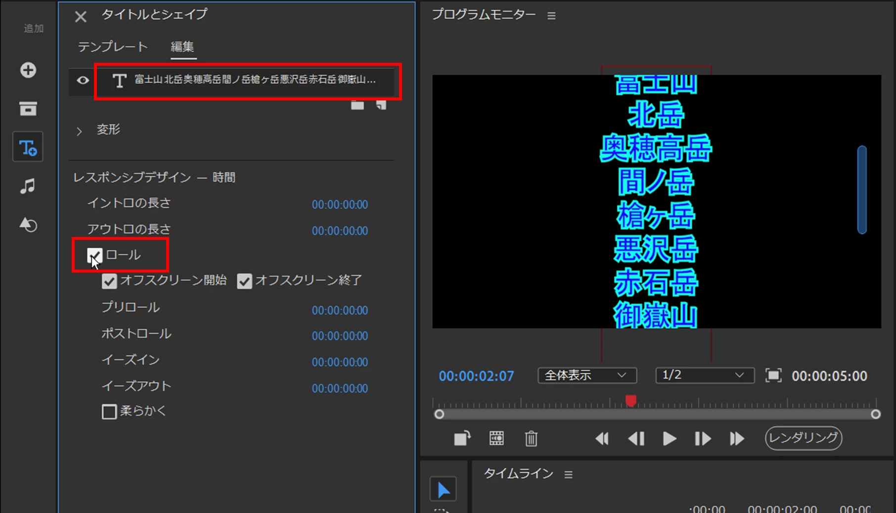

④すると、テキストレイヤーの選択が外れ、「レスポンシブデザインー時間」項が表示されますので、「ロール」にチェックを入れます。設定はこれで終わりです。

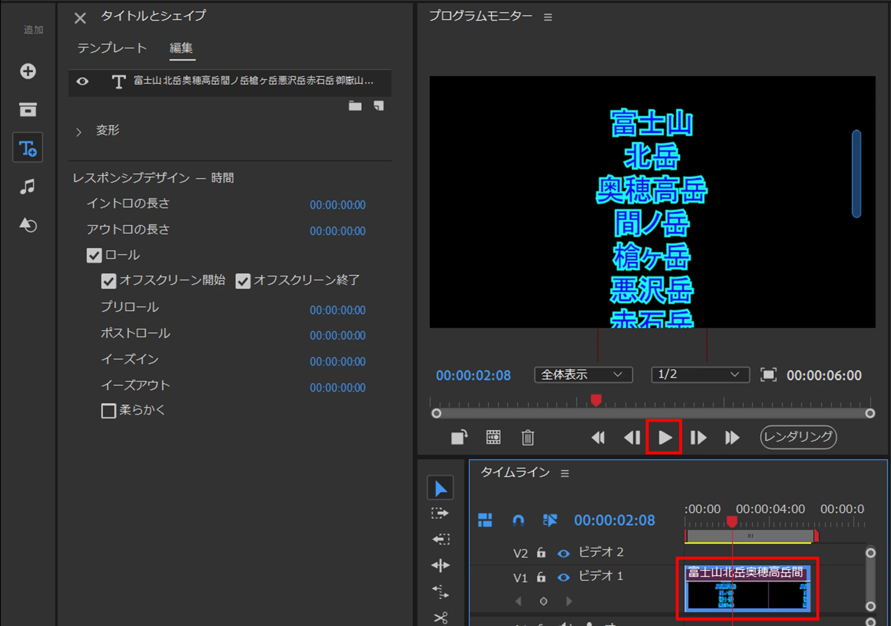

⑤再生して確認します。
エンドロールの時間はクリップのデュレーションを伸縮して調整します。
*「オフスクリーン開始」と「オフスクリーン終了」のチェック有無の相違は下図の通りです。
但しチェックを入れない場合の開始・終了位置が画面の端に合わない症状が出ています。調査中です。

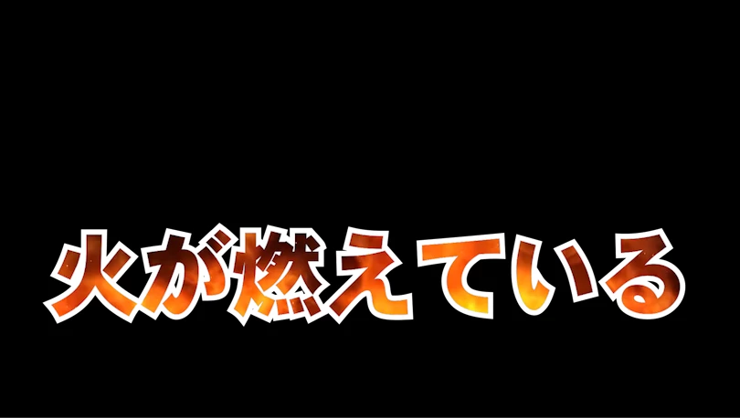

一例ですが、タイトル作成等が大変よくなりましたよね。下図は文字の中で動画の火が燃えています。こんなのも簡単に作成できます。
もし興味がおありましたら、別投稿で「文字の中で火を燃やす方法を知りたい」等と投稿してください。その他分からないことがありましたら些細なことでもお気軽に投稿してください。
