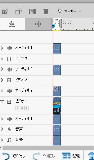

premier elements 2022 プロジェクトのアセットから動画をドラックすると複数トラックに展開する
メディアを追加から180ほどの動画を読み込み
プロジェクトのアセットから動画を全選択、トラックにドロップすると
音声だけ複数のトラックに展開され、選択しても1つのファイルとして判断される
これはこのバージョンの仕様なのか?
2018では問題なく1つのビデオ1つの音声に展開された
May 7, 2022 6:28 PM UTC
なんとなくですが原因はこれかと
元となる動画がビデオカメラで撮影され、4チャンネルでマイクが構成されているのかと
で、4チャンネルが埋められてる
2022は各マイクのチャンネルが操作できてしまう?
ということで自己完結しました

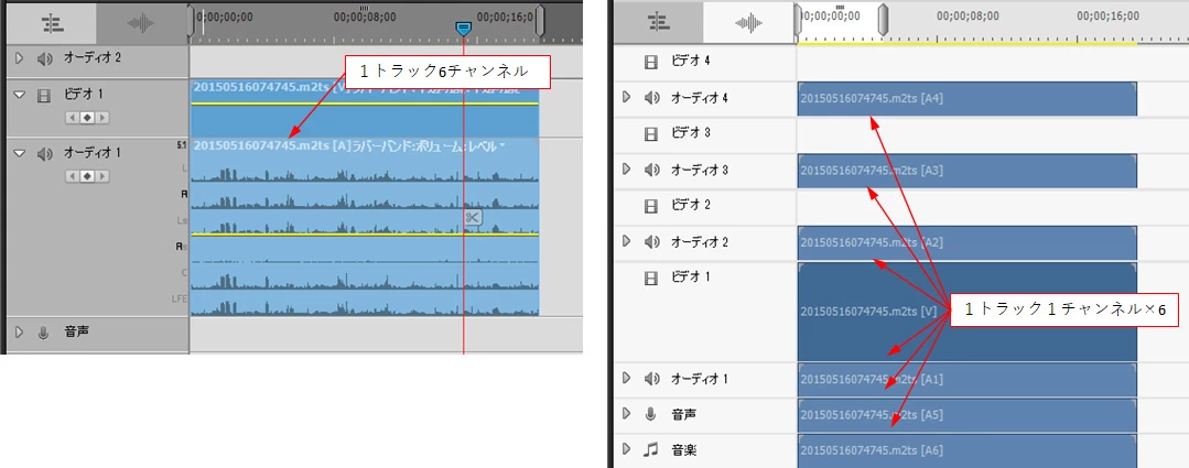

補足ですが、Premiere Elementsではオーディオ多チャンネル録画(録音)の場合、オーディオトラックの表示を2種類選択することができます。
下図はPremiere Elements 2022でオーディオ5.1(=6)チャンネル素材の場合ですが、
タイムラインに最初に5.1チャンネル素材をドラッグ&ドロップすると、オーディオは自動的に1トラック6チャンネル表示になります(下左図)。
タイムラインに既にステレオ素材が配置してある場合(プロジェクト設定がステレオの場合)、5.1チャンネル素材をドラッグ&ドロップすると、オーディオ1トラック1チャンネル×6トラック表示になります(下右図)。
また、プロジェクト設定が5.1チャンネルの場合、ステレオ素材をビデオ1トラックより上位のトラックにドラッグ&ドロップすると、オーディオトラックは1トラック6チャンネル表示になります。この場合は、「音声」または「音楽」トラックへドラッグ&ドロップします。
やまもてぃさんの場合は、4チャンネルとのことですので、同様に試してみて頂けますか。
下記リンクも参考にしてください。内容はPremiere Elements 2021迄のものでちょっと古いです。
5.1 オーディオの読み込み (adobe.com)
