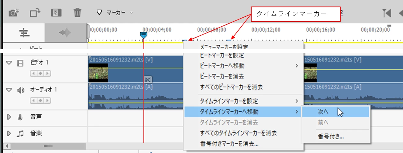

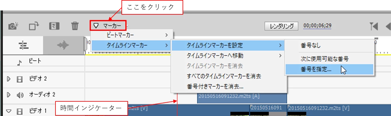

タイムラインマーカーを設定するには、
①時間インジケーターをタイムラインマーカーを設定する時間に移動します。
②「マーカー」と記載されている部分をクリックします。
③開いたメニューから「タイムラインマーカー」→「タイムラインマーカーを設定」→「番号を設定」を選択します。
※タイムラインマーカーには番号を設定できます。個数が複数ある場合は番号を付けたほうが管理しやすくなると思います。
④タイムラインマーカーが時間インジケーターのところに表示されます。
※タイムラインマーカーの移動、消去は2番目のメニューのところから出来ます。また、タイムラインマーカーを右クリックすると表示されるメニューからでもできます。さらにタイムラインマーカーをドラッグしても移動できます。
