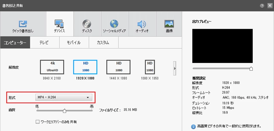

確認して頂きたいのですが、

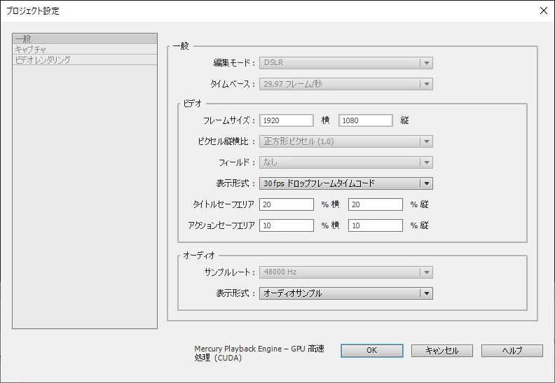

・「書き出しと共有」ウィンドウで、「デバイス」→「コンピューター」→「HD 1080 1920×1080」を選択した時の「形式」の表示内容を教えてください(下図赤枠部)。
Windowsの場合は、「MP4 - H.264」となっているのですが、macOSの場合は分かりませんので。
・メニューの「編集」→「プロジェクト設定」→「一般」を選択し、開いた「プロジェクト設定」ウィンドウのスクリーンショットの提示をお願いします。編集内容を知りたいため。
下図のようなものです。
