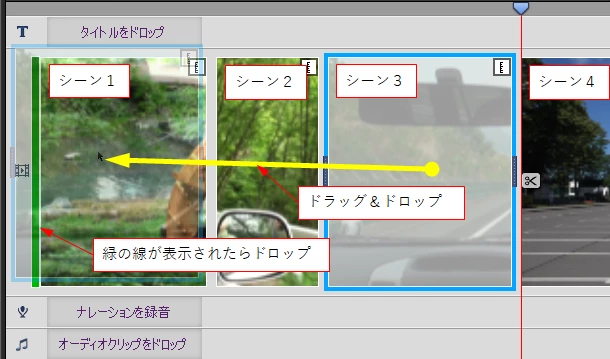

ムービーメーカを作成しシーン選択1~6PCではサムネイル画像の再生は上手くいきますが、DVDに焼き付けシーン選択画像は正しいのですが、シーン3を再生するとシーン1の画像が再生されている直す方法はありますか?

「クイック」ビュー編集画面で、「シーン1」と「シーン3」を入れ替えたいということでしょうか。
その場合は、
①「シーン3」を「シーン1」の上にドラッグして、「シーン1」の左側に緑の線が表示されたらドロップします。

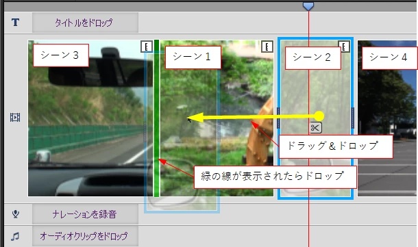

②次に、「シーン2」を「シーン1」の上にドラッグして、「シーン1」の左側に緑の線が表示されたらドロップします。

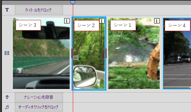

「シーン1」と「シーン3」が入れ替わります。
