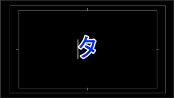

①降ってくる文字(タ)をタイトラーで作成し、上下左右とも中央揃えにします。その後、ビデオ 2トラックに配置します。

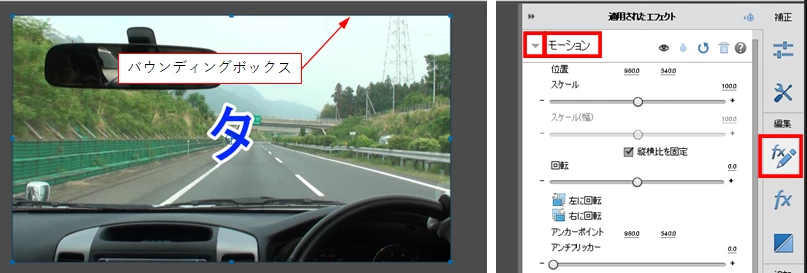

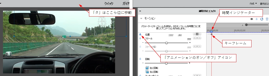

③「fx+鉛筆」アイコンをクリックして「適用されたエフェクト」パネルを開いて、「モーション」を展開し、続いて「モーション」の文字の上をクリックします。すると、モニター周囲に青い線で囲まれた「バウンディングボックス」が表示されます。また、モーションの展開は解除されます。

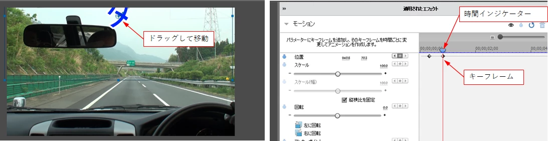

④再度、「モーション」を展開し、「キーフレームコントロールを表示/非表示」アイコンをクリックし、「キーフレームコントロール」部を表示させます。
⑤「時間インジケーター」を文字が降り始める時間(ここでは10フレーム)に移動し、バウンディンギボックス内をドラッグして文字がモニターから消える位置に移動します。続いて「位置」パラメーターの「アニメーションのオン/オフ」アイコンをクリックします。すると、時間インジケーターの時間に「キーフレーム」が作成されます。

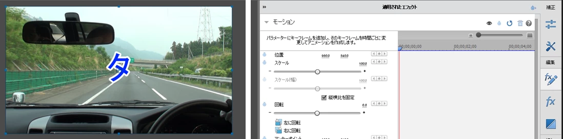

⑥時間インジケーターを次のポイントに(ここでは15フレーム)進め、バウンディングボックス内をドラッグして文字を移動します。すると、時間インジケーターの時間に「キーフレーム」が自動的に作成されます。

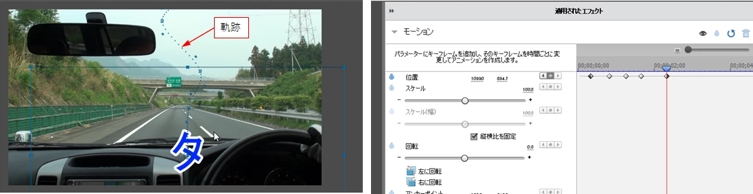

⑦つづいて、約15フレーム前後毎に文字を移動させてそれぞれキーフレームを打ち、2秒後の2秒10フレームで最後のキーフレームを打ちます。モニターには文字の軌跡が表示されています。

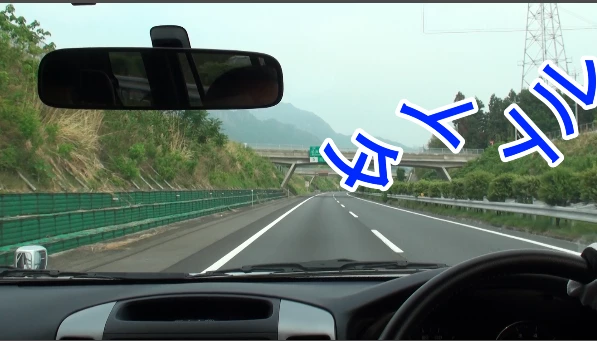

⑨続いて、残りの文字も同様に行います。「イ」、「ト」、「ル」のクリップは、それぞれビデオ 3、ビデオ 4、ビデオ 5トラックに配置します。

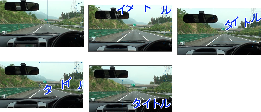

プレビューすると、下図の様になります。

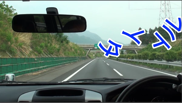

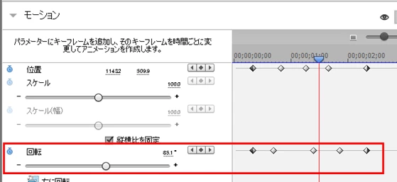

>回転しながら(最悪回転しなくても)振ってくるようなこと
回転(下上図)は、「モーション」の「回転」パラメーターにキーフレームを打てことで可能です(下下図赤枠部)。
