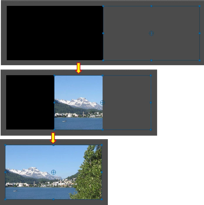

    >画像を右の方から徐々に表示させることができますか?
    キーフレームを作成して、右の方から徐々に表示させることができます。
    説明はWindows 10+Premiere Elements 2019を使用しています。
    ここでは、プレビューウィンドウと画像のフレームサイズは1920×1080ピクセルとし、画像は右のほうの見えないところから、プレビューウィンドウの中央に徐々に表示させるものとします。
    1.「エキスパート」モードにし、「タイムライン」パネルで対象のクリップを選択します。
    2.「ツールバー」で「fx+鉛筆」アイコンをクリックして①、「適用されたエフェクト」パネルを開き②、「モーション」を展開します③。続いて「キーフレームコントロール」アイコンをクリックしてキーフレームコントロール部を開きます④。

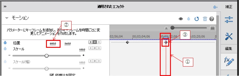

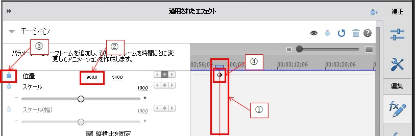

    3.「時間インジケーター」を画像の移動開始時間に移動し①、「位置」の左側の数値を画像が右側に隠れる迄大きくします(ここでは、960+1920=2880)②。続いて、「アニメーションのオン/オフ」アイコンをクリックします③。すると、「時間インジケーター」の位置に「キーフレーム」が作成されます④。
    4.次に、「時間インジケーター」を画像の移動終了時間に移動し①、「位置」の左側の数値を画像が中央に来るように小さくします(ここでは、960)②。すると、キーフレームが自動的に作成されます③。
    5.画像は「プレビューウィンドウ」の右のほうの見えないところから、徐々に見え始め中央に表示されるようになります。
    ※「位置」の左側数値で、オブジェクトは左右方向に移動します。右側数値で上下方向に移動します。
    ※キーフレームを自由に操れるようになると、オブジェクトを自由に動かすことができるようになり、映像編集が一層楽しくなります。是非覚えてください。
