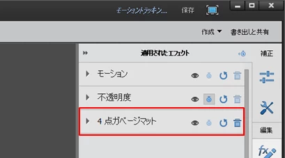

参考ですが、このような時は、「適用されたエフェクト」パネルを見ると良いかも知れません。何のエフェクトがかかっているか分かります。

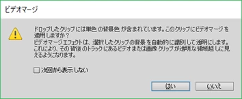

Dec 12, 2017 7:49 AM UTC
いろいろ試してみたら、メッセージがでました。
下図に示すメッセージがでて、「はい」をクリックしたのではないでしょうか。
そうであれば、ビデオトラックからそのクリップを一旦削除し、再度「プロジェクトのアセット」からビデオトラックにドラッグ&ドロップして、このメッセージがでたら「いいえ」をクリックします。
