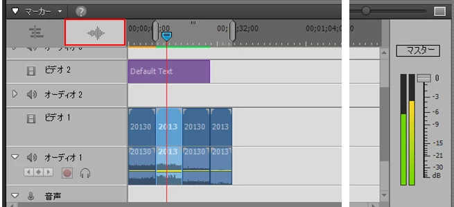

①「タイムライン」パネルの「オーディオ表示を表示」ボタン(下図赤枠部)をクリックすると、「タイムライン」パネルの右側に「オーディオメーター」が表示されます。
②映像をプレビューします。この「オーディオメーター」が振れていることを確認します。

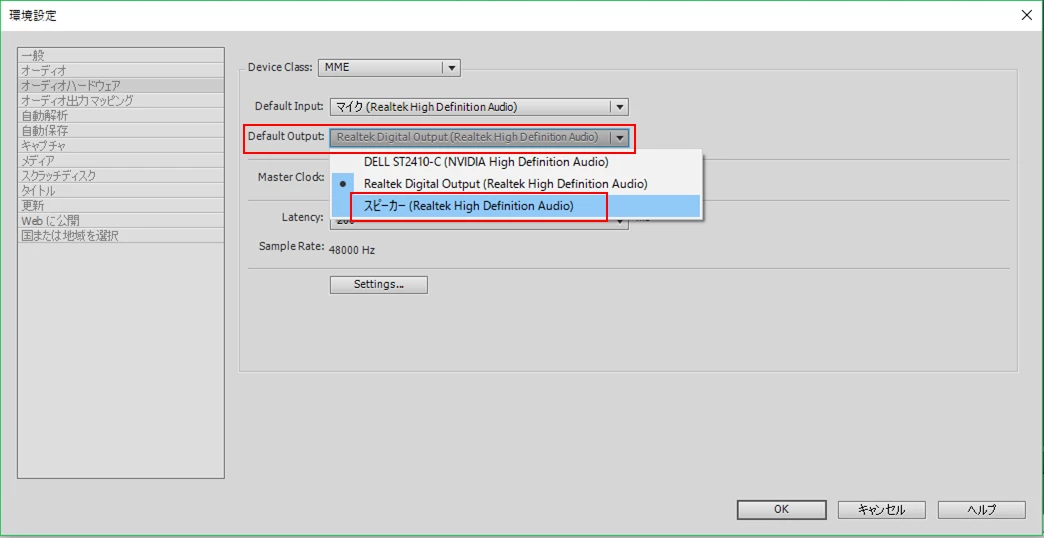

③次に、メニューの「編集」→「環境設定」→「オーディオハードウェア」を選択し、開いた「環境設定」ウィンドウで、「Default Output」の項が「スピーカー(・・・・・)」になっていなければ、「スピーカー(・・・・・)」を選択し、「OK」をクリックします(下図)。
④以上で、スピーカーから音声が出るようになると思います。
