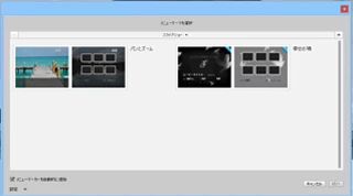

Premiere Elements 15 にて「書き出しと共有」を選択すると、「メニューテーマを選択」する画面が表示されます。
この画面で【続行】ボタンを押下しても、DVD/BD/AVCHDを選択するための画面が表示されません。

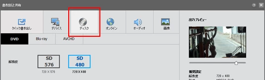

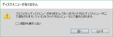

    ディスクを作成する場合、「書き出しと共有」ウィンドウで「ディスク」を選択すると(下図赤枠部)、最初に「ディスクメニューがありません」ウィンドウが開きます(下下図)。
    ここで、
    メニュー付きディスクを作成する場合は、「ディスクメニューがありません」ウィンドウで「はい」をクリックし、開いた「ムービーメニュー」ウィンドウで設定を行い、最後に「完了」をクリックするとPremiere Elementsの編集画面に戻ります。続いて、「書き出しと共有」をクリックし、開いた「書き出しと共有」ウィンドウでディスク作成の設定を行うことが出来ます。この時は「ディスクメニューがありません」ウィンドウは開きません。
    メニュー無しディスクを作成する場合は、「ディスクメニューがありません」ウィンドウで「いいえ」をクリックします。すると、「書き出しと共有」ウィンドウに戻り、ディスク作成の設定を行うことが出来ます。

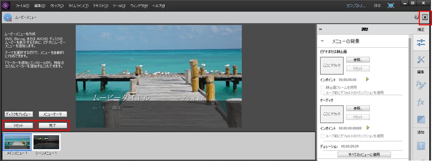

    shima1122さんの質問は「書き出しと共有」ウィンドウから入り、「メニューテーマを選択」ウィンドウが表示されていますので、そのウィンドウの「キャンセル」または「続行」ボタンをクリックすると、「ムービーメニュー」ウィンドウ(下図)に戻ると思います。
    ここで、メニューは作成しないと思いますので、「リセット」→「完了」または「リセット」→右上の「×」をクリックすれば、通常の編集画面に戻ります。
    今度は「書き出しと共有」をクリックして開いた「書き出しと共有」ウィンドウでディスク作成を行うことが出来ます。もし、「ディスクメニューがありません」ウィンドウが開いたら「いいえ」をクリックして先へ進めます。
