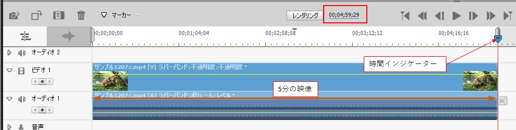

私も、Premiere Proで2.7K(2704×1520)、60fps、5分の映像を制作し、それをPremiere Elements 2023に取り込んだところ、自動でAVCHD、1920×1080、59.94fpsのプロジェクトが設定されました。
5分の所に時間インジケーターを置くと、時間表示は00;04;59;29(目盛読みでは00;04;59;58)となりました。
以上から、時間インジケーターの時間とと時間表示は同じと言えます。
GoProの映像はいろいろと問題があるようなことを聞いています。時間表示が倍になったのもこの影響ではと推定されます。
また、Premiere Elementsは2.7Kには対応しておらず、対応しているのは、2K、4Kです。
さらに、2.7Kや60pではPCの性能が不足すると、スムーズな編集ができなくなる可能性があります。
以上からフリーのファイル変換ソフト(下記リンク)で、2K30Pの.mp4ファイルに変換して取り込んでみたらいかがでしょうか。30pでも余裕でしたら、2K60pにしてみます。

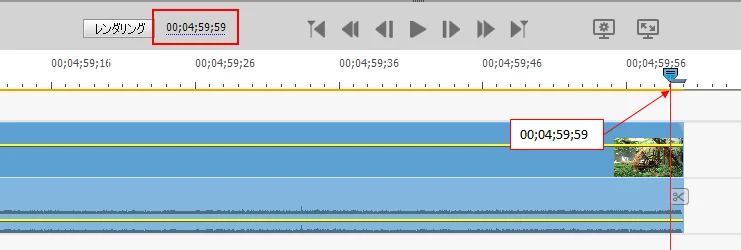

私のほうも前回の書き込みでタイムコード表示がおかしいように記載しましたが、本日(12/8)、同プロジェクトを起動したら、あら不思議正常に戻っていました(下図赤枠部)。昨日は機嫌が悪かったのでしょうか(笑)。
