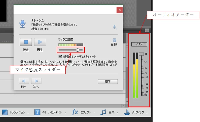

Premiere Elements14でナレーション作成するときにマイクからの音量が低くて困っています。
PCのスピーカーから聞こえる音量は十分なのですが、Premiere Elements14のナレーションの時は、
大声で叫ぶように話さないと十分な音量で録音はできません。
コントロールパネルから録音のプロパティも最大に設定しています。
サウンドカードなどを使用すれば解決するのでしょうか。
PCはノートパソコン(i5)、マイクはヘッドホンセットかアマゾンで買ったXIAOKOA コンデンサーマイクロホン(安価)です。
どなたかアドバイスをお願いします。よろしくお願いします。

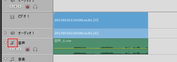

こんばんは
音声トラックのヘッダー部の「マイク」のアイコンに斜めの線が入っていると、ミュートされている状態です(下図赤枠部)。
このアイコンをもう一度クリックすると、ミュートが解除されます。
要は、クリックする毎にミュートとミュート解除が切り替わります。お試しください。
ビデオトラックのほうは、フィルムアイコンをクリックする毎にプログラムモニターの映像が表示、非表示に切り替わります。

お早うございます、musclemsさん
Windows 10、Premiere Elements 14で確認しました。
「ガイド」ビューの「ムービーへのナレーション追加」を使用しているのですよね。
録音中は下図のようなウィンドウが表示されていると思います。
「オーディオメーター」パネルが表示されていない場合は、表示します。
録音中は、「オーディオメーター」があまり振れていないのではと思います。
その場合は、「マイク感度スライダー」を右へ振ってみます。すると、「オーディオメーター」が振れるようになり、音声が出るようになると思います。
「オーディオメーター」は振れ切らないようにします。振れ切ると音声が歪みます。最大でも-3dBくらいにしておくと良いです。
以上で改善しない場合は、外付けマイクを外し、ノートPCの内臓マイクで試し正常に録音できれば、原因が外付けマイクにある可能性があります。

150kwさん、おはようございます、そして、ありがとうございます。
アドバイスの通りにマイク感度スライダーを調整すると上の感度メーターが上がる様になりました。
ですが、オーディオメーターは緑の表示すら出ません。
録音ボタンを押すとカウントダウンが始まり、終了ボタンを押すと音声の欄には何も表示されません。
もう一度録音しようとすると、
ナレーション録音のターゲットトラックがミュートになっています。ミュートを解除してください。
というメッセージが出てきます。
ミュートの解除の方法をご存知でしたら教えていただきたく思います。
よろしくお願いします。
150kw
150kwCommunity ExpertCorrect answer
September 6, 2017
こんばんは
