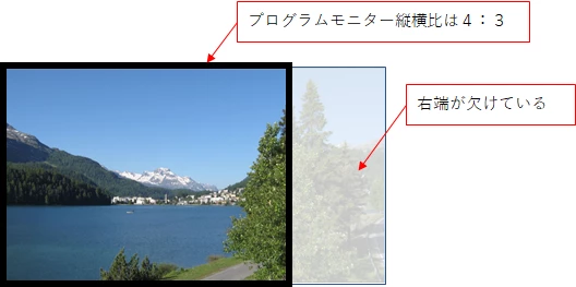

こんばんは
DVDの映像はワイドスクリーンで、
Premiere Elementsのプログラムモニターは下図のようになっていますか。
上記のようになっていれば、プロジェクト設定が正しく設定されていないのではと思います。
この場合は、ワイドスクリーンのプロジェクト設定にします。
①Premiere Elements 14を起動します。
②メニューの「ファイル」→「新規」→「プロジェクト」を選択し、開いた「新規プロジェクト」ウィンドウで「設定を変更」をクリックします。
③開いた「設定を変更」ウィンドウの「使用可能なプリセット」で、「NTSC→DV→ワイドスクリーン 48kHz」を選択し、「OK」をクリックします。
④戻ったウィンドウで「選択されたプロジェクト設定をこのプロジェクトに強制的に設定」にチェックを入れ、「OK」をクリックします。
プログラムモニターの表示が上記と異なる場合は、その内容をスクリーンショット等を貼り付けて説明して頂ければ助かります。
