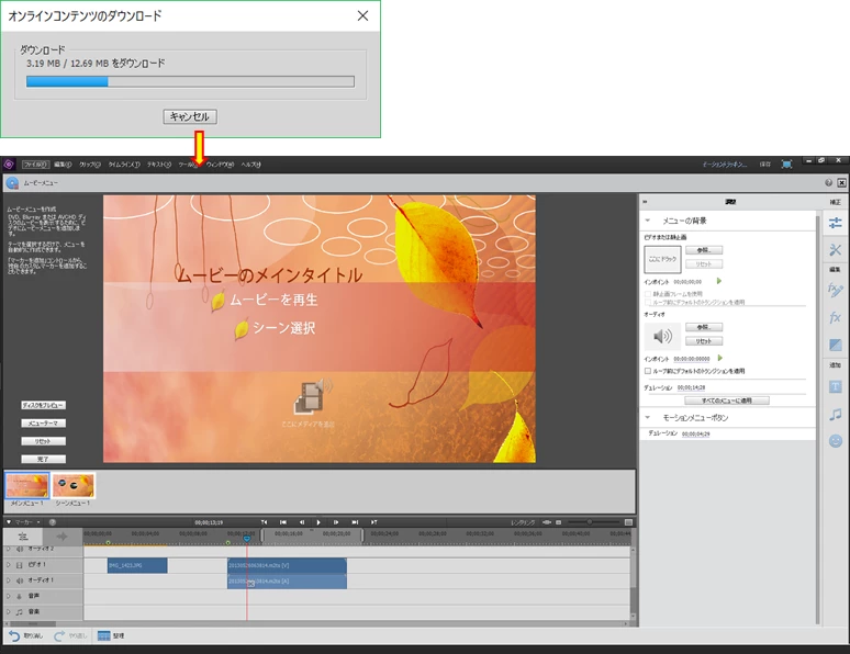

    私のPremiere Elements 15の「季節・秋」メニューの確認結果では、、
    「続行」ボタンを押した後、「オンラインコンテンツのダウンロード」ウィンドウが表示され、ダウンロードが終了後、ディスクメニュー画面及び調整画面が表示されました。
    gakusan0715さんの場合、「オンラインコンテンツのダウンロード」ウィンドウは表示されたのでしょうか。

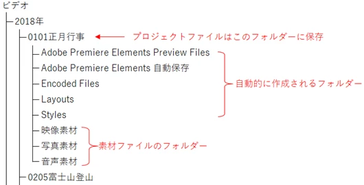

    例として、下図の様に「C:ドライブ」の「ビデオ」フォルダー以下にフォルダーを作成して管理すると良いです。編集が完了したら、「0101正月行事」フォルダーごとD:ドライブに移します。
