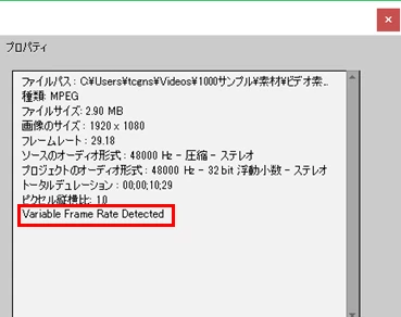

「プロジェクトのアセット」パネルでのプロパティでは、VFR映像素材は下図赤枠部で示した表示があります。
確認しましたが、Premiere Elements 2019はVFR映像素材を読み込むことが出来、音ズレは発生しませんでした。

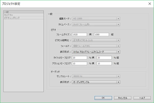

②「プロジェクト設定」ウィンドウのスクリーンショット
メニューの「編集」→「プロジェクト設定」→「一般」を選択し、開いた「プロジェクト設定」ウィンドウのスクリーンショット。(例;下図)
>動画のオーディオサンプルレート、プロジェクト設定のオーディオサンプルレートを確認するにはどこを見れば良いのでしょうか?
前者は、「プロパティ」ウィンドウ、後者は「プロジェクト設定」ウィンドウに記載があります。
