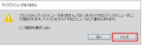

メニュー無しDVDを作成する方法
「書き出しと共有」をクリックして開く「書き出しと共有」ウィンドウで、「ディスク」を選択すると「ディスクメニューがありません」ウィンドウが表示されます。
そのウィンドウで、「いいえ」(下図赤枠部)をクリックすると、メニュー無しで作成できます。

>メニュー無しDVDを作成する方法
添付して頂いた画像を拝見した所、私が初めて見る画面でした…
「次回から表示しない」のチェックボックスがある事を確認したため、
憶測ですが、前任者がアプリケーションを使用した際にチェックを付け、
「はい」を選択した事により、次回以降に標準でディスクメニュー画面が作成されるようになっていたのではと思います。
再インストールを行った事で環境設定も初期化され、添付画像の画面が表示されるようになりました!
「いいえ」を選択し、DVD作成を行った所、無事にオートプレイになりました!
私はどうしてそのウィンドウが表示されないのかなと思っていましたよ。チェックが入っていたのですか。前任者がチェックを入れたのでは、気が付きませんよね。
再インストールで、初期状態に戻り、前任者がカスタマイズした部分があれば、それらもリセットされたと思います。
