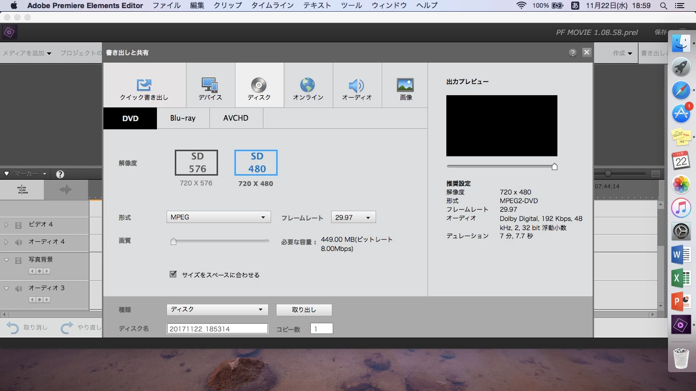

作成した動画をDVD−RWに書き出そうとしているのですが上手くいきません。
書き出しと共有→DVD→種類をディスクに変更→ディスク名・コピー数を設定
まではできましたが、保存先・書き込みボタンが表示すらされません。
どなたかご教授いただけると助かります。
よろしくお願いいたします。
    150kw
    150kwCorrect answer

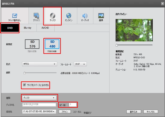

    こんにちは、supermarketfantasyさん
    一般的に下図のように設定すれば、「書き込み」ボタンは押せるはずですが。
    最初にDVD-RWディスクをセットしてから、「書き出しと共有」ボタンをクリックして書き出し作業を行ってみてください。
    書き出し出来ない場合は、下図と同じスクリーンショットを提示して頂くか、または「保存先」と「ステータス」に表示されている文言を教えてください。
    正常なら、「保存先」にはドライブ名と機種名が、「ステータス」には「準備完了」と表示され、「書き込み」ボタンが押せる状態になっています。
    Nov 22, 2017 10:29 AM UTC
    御丁寧に返信いただきありがとうございます。
    スクリーンショットをとってみたので見ていただけると助かります。
    お手数ですがよろしくお願いいたします。
    150kw
    150kwCommunity ExpertCorrect answer
    Nov 22, 2017 11:24 AM UTC
    こんばんは
    スクリーンショット有難うございます。やっぱりスクリーンショットがあると良く分かります。
    Premiere Elementsの画面が、特に上下方向が小さくなっているために、「書き出しと共有」ウィンドウの下側1行分が切れてしまったのではと思います。
    次のように行ってみてください。
    ①一旦、「書き出しと共有」ウィンドウを右上の「×」印をクリックして閉じます。
    ②Premiere Elementsの画面を最大化します。上下方向を画面いっぱいまで伸ばしてもOKです。
    ③Premiere Elements画面の右上の「書き出しと共有」をクリックして、書き出し作業を行います。
    ⇒今まで隠れていた下側1行分が表示されると思います。
