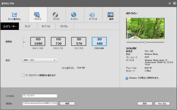

    ①OSとそのバージョン、Premiere Elementsのバージョン。
    ②映像仕様(例えば、2K60i、2K30p、4K30p/60p等)。
    ③「プロジェクト設定」のスクリーンショット(例;下図)を提示ください。メニューの「編集」→「プロジェクト設定」→「一般」を選択すると、「プロジェクト設定」ウィンドウが開きます
    ④.mp4と.wmv書き出し時のそれぞれの「書き出しと共有」ウィンドウのスクリーンショット(例;下図)を提示ください。
    ◆.wmvファイルは、PCのパワーを必要とするようですので、推定ですが、PCの仕様がちょっと不足している可能性があります。そこで「プロジェクト設定」等を見直せば、うまくいく可能性もあります。上記情報を頂いて検討したいと思います。
