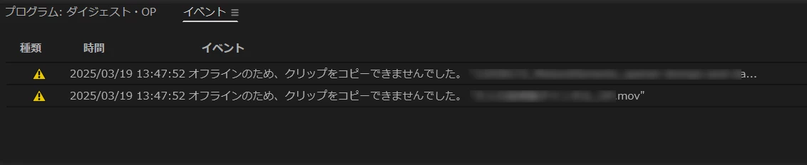

150kw
March 18, 2025
お早うございます、tempra_jyo さん
>これはどうやったら成功するのでしょうか?
エラーメッセージの右下部にある三角のビックリマークをクリックすると、ヒントらしきものが表示されませんか。
その内容を書き込んでいただければ、分かる方から回答が付くのではと思います。
tempra_jyo作成者
March 19, 2025
ありがとうございます。
クリックをするとイベントが立ち上がり、エラーの詳細が表示されます。
しかし、この2つのファイル(上段はBGMで下段はモーショングラフィックス)は「ダイジェスト・OP」の名前でネスト化されたシーケンスになっております。
プロジェクトファイルの中にはこの2つのファイルはもちろんのこと、ネスト化されたシーケンスも存在いしております。
