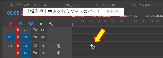

一眼で撮影した動画と、スマホのiPhoneXで撮影した動画を同じプロジェクト内に入れ、タイムラインに一眼動画をドラッグ&ドロップ、次にスマホ動画をドラッグ&ドロップしようとしても、アイコンが通行止めのようなバツマークが出てドラッグが出来ません。動画の拡張子を見るとmp4(一眼動画)とmov(スマホ動画)が混在しています、それが原因でしょうか?

    下図の様に「挿入や上書きを行うソースのパッチ」ボタンが「V1」または「A1」の一方が「オン」になっていて、映像アセットのドロップ先が「オフ」の方のトラックだったということはありませんか(矢印部)。この場合は、映像&音声クリップは配置されません。
    映像アセットを「プロジェクト」パネルから「タイムライン」パネルへドラッグ&ドロップする場合、
    「挿入や上書きを行うソースのパッチ」ボタンの「V1」と「A1」が両方とも「オン」、または両方とも「オフ」の場合は、映像と音声クリップの両クリップが配置されます。
    「V1」または「A1」のどちらか一方のみが「オン」の場合は、「オン」になっている側の映像または音声クリップが配置されます。この場合「オン」のトラックにドロップします。例えば、「V1」が「オン」の場合は、映像クリップのみが配置されます。

    こんばんは、dellaedaさん

    早々にご返事いただきありがとうございます。早速試したところまさにおっしゃるとおりでした。些細なことかもしれませんですが、どうしてわからずにかなりの時間を割いてしまいまして、、、、答えはとってもシンプルなことでしたね。本当にありがとうございました、助かりました!!
