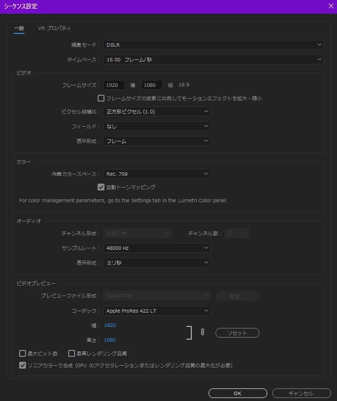

状況を正確に把握するため、現状のシーケンス設定のスクリーンショットを載せていただくことはできますでしょうか。
とくに、タイムベースと時間の表示形式がポイントになってくるかと思います。
Jun 30, 2024 4:07 AM UTC
Ckunさん、ご返信いただきありがとうございます。
こちらシーケンス設定のスクリーンショットです。
Ckun
CkunCommunity ExpertCorrect answer
Jun 30, 2024 4:16 AM UTC
スクリーンショットの貼り付けありがとうございました。
タイムベースが「15.00 fps」であることがポイントになってくるかと思います。
私も以前仕事で「15.00fps」の素材の支給・編集&納品を経験しておりますが、Premiere Proは15.00fpsでのタイムコード表示が不正確でして、おそらく添付していただいた画像上部の「表示形式」を30 fpsタイムコードにすると、1つおきに飛ぶのではなくタイムコードの進み方が1/2のスピードになってしまうのではないかなと思います。
(この辺の挙動も、何かの拍子で正しく進んでみたりと、少し不安定だったように記憶しております……)
まずは、ご希望なさっている作品の完成形式、もしくは納品形式が「15 fps」で問題ないのか否かを確認する必要があるように思います。
【6/30 13:40 追記】
以前私が業務で15.00fpsの制作を行った際の問題を思い出したので、詳細を追記します。Premiere Pro v24.5.0 macOS版で、同様の現象になることを確認しています。
・15.00fpsのクリップを用いて、「クリップに最適なシーケンス」を作成すると、タイムベース15.00fpsのシーケンスが作成され、タイムコードの表示形式は「30 fpsタイムコード」に設定されるものの、実際には15 fpsタイムコードで表示され、何ら問題なく動作します。
(私の推測では、内部の設定値とUIの表示に齟齬が発生するバグではないかと思っています。)
・シーケンス設定で表示形式の部分をクリックするなどしてOKを押下すると、「30 fpsタイムコード」でカウントが進捗し、それ以降は実時間の半分の時間で表示されてしまう。
というわけで、仕方なくオーディオの表示を「ミリ秒」にして、「オーディオユニット時間」表示にすることで実際の時間を確認しながら作業する、といったことを行なっていました。
これは納品が15.00fpsでなくてはならないという縛りがあったためなのですが、15.00fpsでの納品というケースはさほど多くないようにも思いますので、わりと特殊な状況だと認識しておりました。

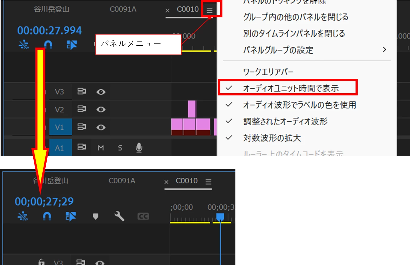

こんにちは、もちよ35571990gad3 さん
まず、OSとそのバージョン、Premiere Proのバージョンを教えていただけますか。
シーケンスのパネルメニューを開き、「オーディオユニット時間で表示」を選択してチェックを外すと、通常に時間表示になります。
*詳細は下記リンクの「タイムコードの表示形式の変更」項をご覧のなってください。
https://helpx.adobe.com/jp/premiere-pro/using/timecode.html

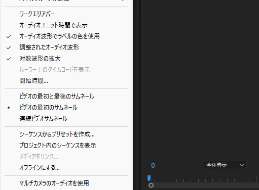

150kwさん、こんにちは。
ご返信いただきありがとうございます。
バージョンとOSは以下になります。
バージョン:24.5
OS:Windows11
「オーディオユニット時間で表示」は、チェックを外すとフレーム表示になります。
リンク先も確認し試しましたが、直りませんでした。
