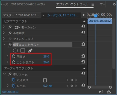

    Mar 28, 2018 11:16 AM UTC
    こんばんは、kirakirakireiさん
    いくつか方法があると思いますが、簡単な方法では
    ①対象のクリップに、「エフェクト」パネルから「ビデオエフェクト」→「カラー補正」→「輝度&コントラスト」エフェクトを適用します。
    ②そのクリップを選択したまま、「エフェクトコントロール」パネルの「輝度&コントラスト」項の「明るさ」と「コントラスト」(下図赤枠部)の数値を上げると明るくなります。両者ほぼ同じくらいの数値に上げると良いと思います。気に入った数値にしてみてください。

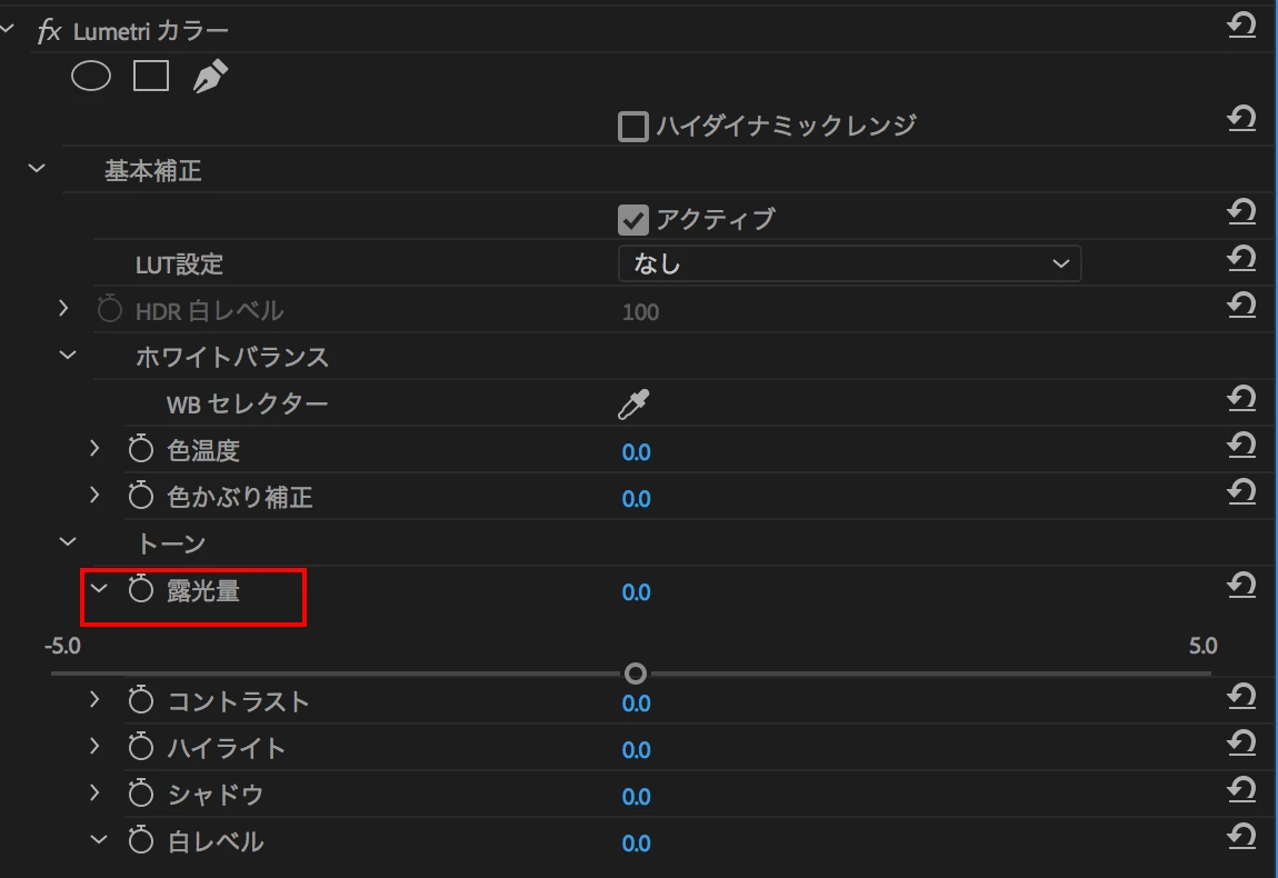

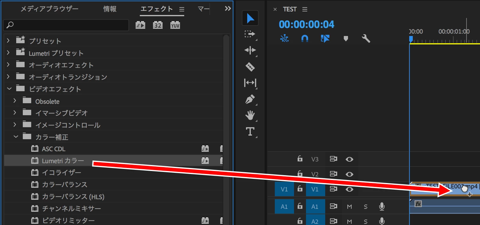

    150kwさんからのご返信の方法でも明るくできますが、黒浮きや白飛びの制御がなかなか難しいので、私はLumetriカラーをお試しになるのも良いのではないかと思います。
    いくつかやり方がありますが、まずエフェクトをドラッグ&ドロップでタイムラインのクリップに適用します。
    調整は、「エフェクトコントロール」ウィンドウで行います。「露光量」を上げると明るくなります。黒浮き(黒が灰色っぽくなる)や白飛びがしにくい調整ができます。
    慣れてきますと、全体が丁度良い明るさになったところで白レベルを少し下げて映像中の明るい部分のトーンを抑えたり、カメラごとに異なってしまったホワイトバランスの修正などもこのエフェクトの中で完結できます。さらには演出的に映画っぽい色調や海外ドラマっぽい色調にしたいという場合にもLumetriカラーで行うことができます。
    私も、低予算3カメ番組で全然色味が違うといったときに重宝しています(余談ですが、100IRE越えがありうるタイプの素材では、あらかじめ白レベルを-20〜40くらいに下げるのが私なりのコツです)。

     舞台撮影の長い時間のビデオなので使いやすそうな「輝度&コントラスト」エフェクトを適用するとともに

    今回の件には、上記サイトの「基本カラー補正の適用」という項目から、「トーン」の部分に書かれた情報をご覧いただくと、役立つと思います。カメラがごく普通のビデオカメラの場合、おまじないだと思って「白レベル」を-40にしていただくと、スポットライトが当たっている部分や顔のテカリなど高輝度部で、概ね良い結果が得られると思います(技術的には、ビデオレベル100%以上の素材に対するLumetriカラーの挙動が少し変なのを避ける意味があるのですが……)。
    舞台の引きのカメラはやや露出オーバー気味になる傾向が多いように思いますので、寄りのカメラを明るくするだけでなく、引きのカメラの露光量を少し減らしてやると、スイッチングしたときにスムーズに見えるかもしれません。
    もちろん、「輝度&コントラスト」でお気に入りのトーンになっていましたら、わざわざ「Lumetriカラー」に変更する必要はありません。
    コントラストを上げることなく明るさを上げたい(またはコントラストを下げずに暗くしたい)というような場合に、Lumetriカラーをお試しいただければと思います。
