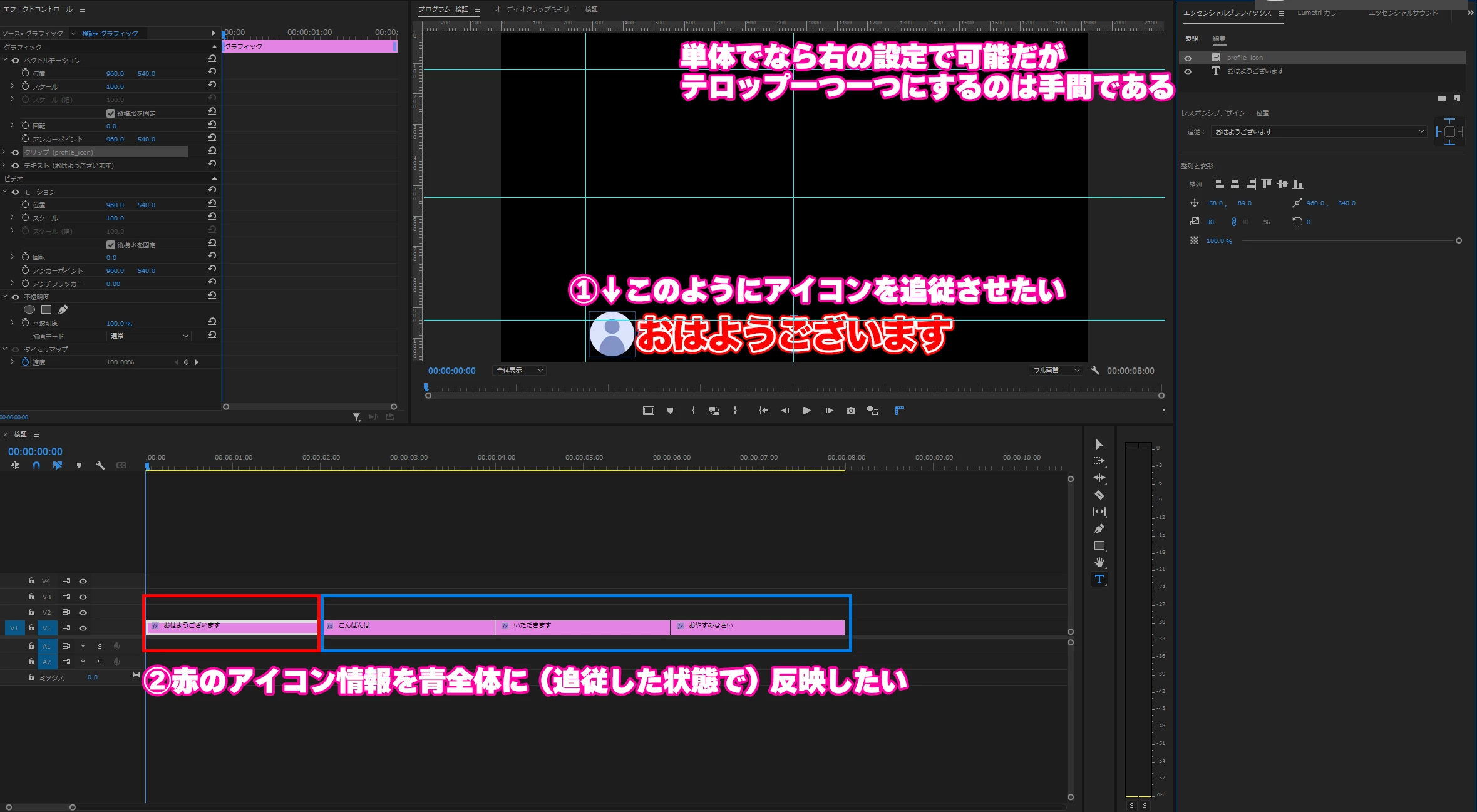

VrewというソフトにてPremiere Pro xmlファイルの文字起こしデータを作成し、それをPremiere Pro内に読み込ませてテロップを作成しているのですが、
その作成したテロップに対して一括でテロップの左隣に対して追従するアイコンを挿入したいの思っており、試した方法としては画像に記載しましたが
・まず1つレスポンシブデザインを用いて追従するアイコンをテロップに挿入する
・それをコピーして他テロップにペーストする。

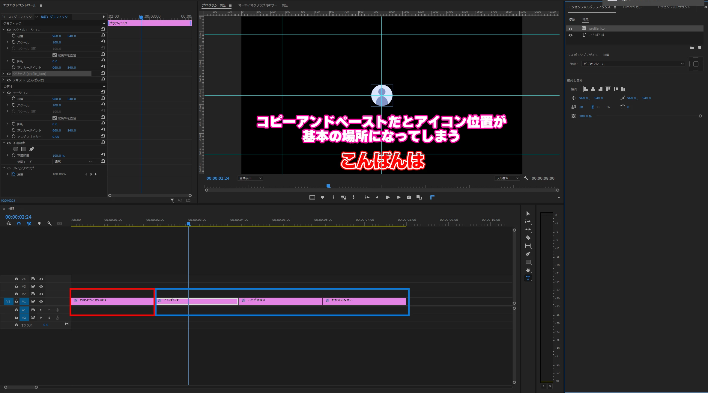

ですが、上記方法だと位置情報、レスポンシブデザインまで反映されず、位置が基本位置になってしまいます
何か方法、もしくはそれに近いやり方があれば教えていただければありがたいです

追記:検証画像を作成するにあたり、1.2回ほどエフェクトコントロールのクリップをコピペで位置情報、レスポンシブデザインをその他テロップにペースト出来たのですが、同様のやり方で何度試しても再現性がつかめませんでした。私ではわかりませんでしたが何かの役に経てばと思い記載させていただきました。

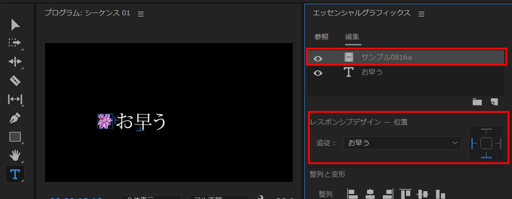

①アイコンとテロップに位置を調整し、アイコンがテロップに追従するよう「レスポンシブデザイン-位置」を設定します。
アイコンがテロップの左辺と下辺に追従するようにすれば良いと思います。

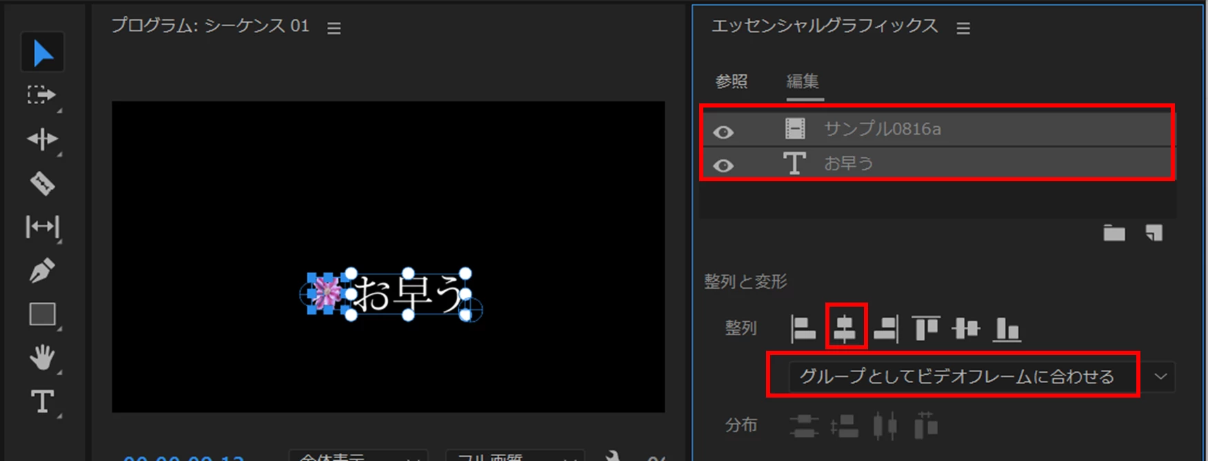

②次に、アイコンとテロップ両レイヤーを選択し、「グループとしてビデオフレームに合わせる」を選択して、「水平方向に中央揃え」を設定します。

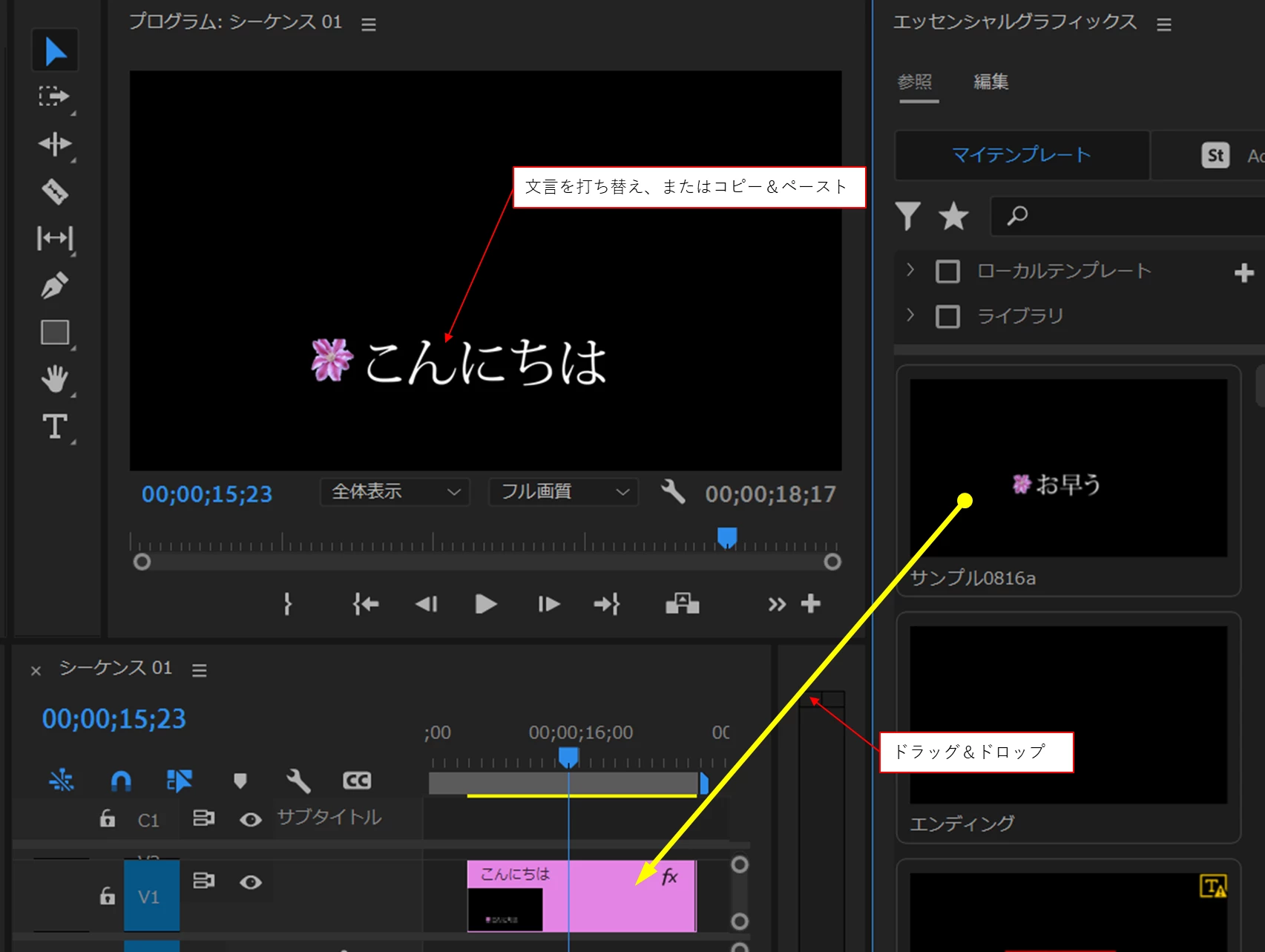

③このグラフィッククリップを「モーショングラフィックステンプレートとして書き出し」を行います。すると、「モーショングラフィックステンプレート」が「ローカルテンプレートフォルダー」に登録されます。
④「モーショングラフィックステンプレート」をビデオトラックにドラッグ&ドロップします。続いてテロップの文言を打ち替えます。またはテロップの文言がデータとしてあればコピー&ペーストで挿入します。

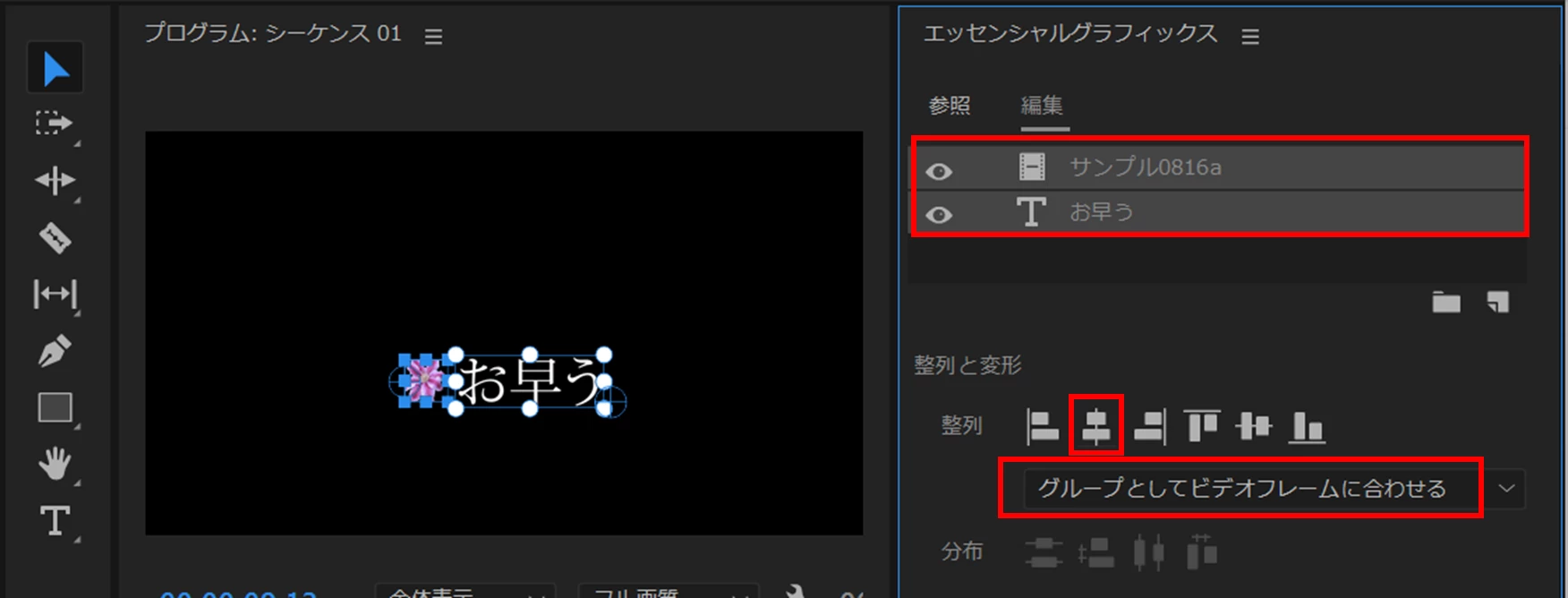

⑤アイコンとテロップ両レイヤーを選択し、「グループとしてビデオフレームに合わせる」を選択して、
「水平方向中央揃え」を設定します。
