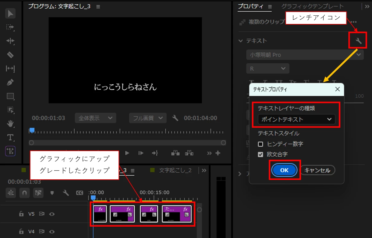

    「キャプションをグラフィックにアップグレード」した直後は、「段落テキスト」に設定されていますので、「ポイントテキスト」に変更します。
    *「ポイントテキスト」に変更するには、グラフィックにアップグレードしたクリップをすべて選択し、「プロパティ」パネルの「テキスト」項の「レンチアイコン」をクリックし、開いた「テキストプロパティ」ウィンドウで「ポイントテキスト」に設定し「OK」をクリックします。
    *「段落テキスト」、「ポイントテキスト」の説明は、プレミアノートさんの下記リンクのYouTUBEをご覧ください。現バージョンではすべて採用されています。

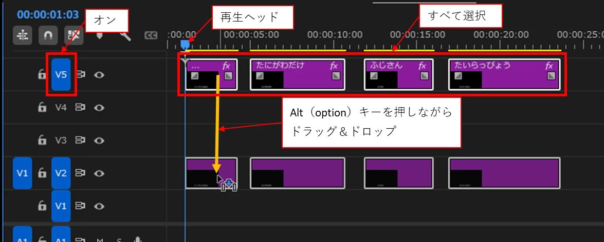

    ②グラフィックにアップグレードしたクリップの複製をV2トラックに作成します。。
    *複製の方法は、「キャプションをグラフィックにアップグレード」したトラックの「トラックターゲット」アイコンを「オン」にして、再生ヘッドをクリップの左端に移動し、すべてのクリップを選択して「Alt(Wndows)、option(macOS))」キーを押したままV2トラックへ(ほぼ真っすぐ下へ)ドラッグ&ドロップし、ドラッグ&ドロップのほうを先に離します。
    すると再生ヘッド位置から複製のクリップがすべて配置されます。

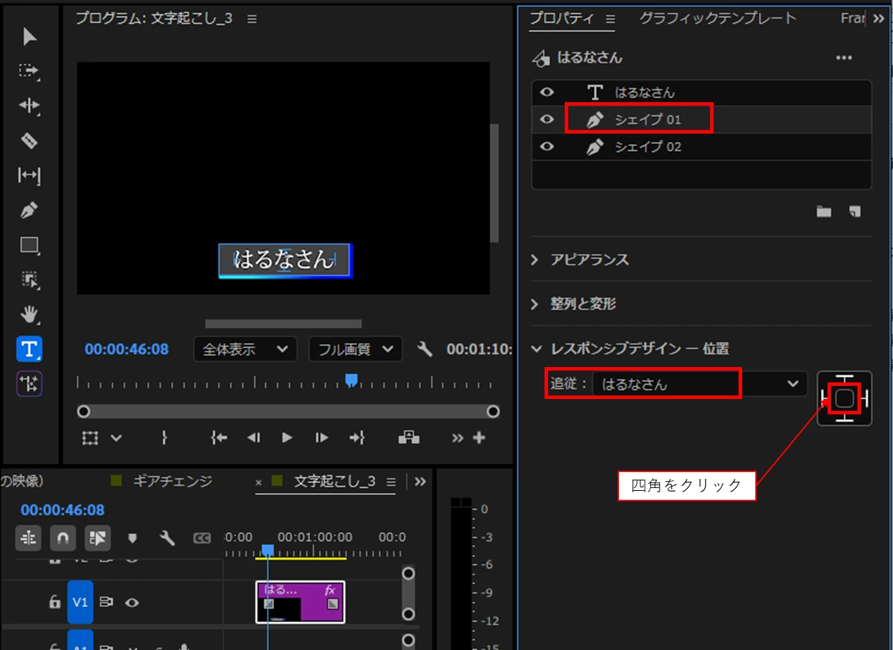

    まず、「プロパティ」パネルで、「シェイプ01」レイヤーを選択し、「レスポンシブデザインー位置」項で「追従;はるなさん(テロップ)」に設定し、右端の図形の中央の四角をクリックします。
    「シェイプ02」レイヤーも同様に行います。

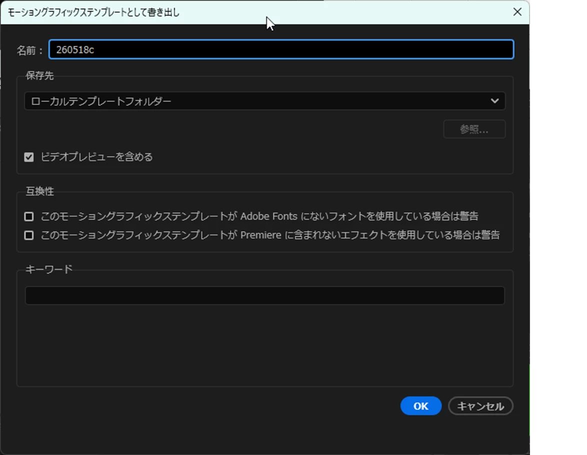

    ④「モーショングラフィックステンプレート」として書き出します。
    ⑤「グラフィックテンプレート」パネルに登録されます。

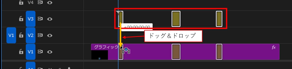

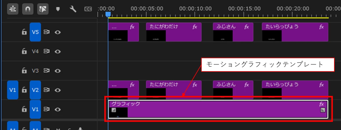

    ①モーショングラフィックステンプレートをV1トラックにドラッグ&ドロップで配置します。続いてV2トラックの最初のクリップの左端から最後のクリップの右端迄に伸ばします。
    ②V3トラックにダミーのクリップを同じ長さで配置します。

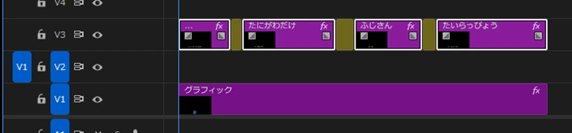

    ③V2トラックのクリップをすべて選択し、V3トラックの上までドラッグ&ドロップします。
    ④V2トラックのクリップがV3トラックに上書きされます。
    ⑤上書きされたクリップを「Delete」キーを押して削除します。
    ⑥V3トラックのクリップをすべて選択し、V1トラックの上までドラッグ&ドロップします。
    ⑦V3トラックのクリップがV1トラックに上書きされます。
    ⑧上書きされたクリップを「Delete」キーを押して削除します。
    以上でモーショングラフィックステンプレートのクリップがグラフィックにアップグレードしたクリップと同位置で切断され、ギャップが作成されます。

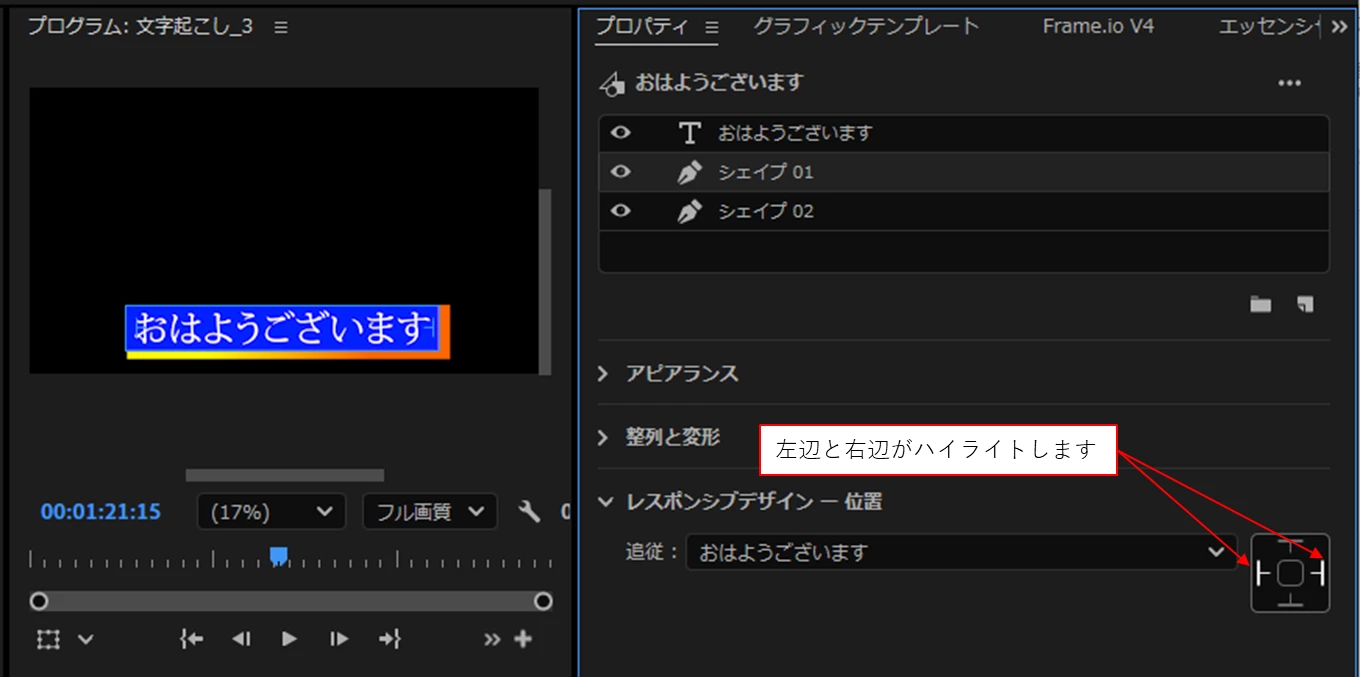

    2.モーショングラフィックステンプレートで雛形の作成
    ①テロップとシェイプを作成し、シェイプの長さがテロップの文字数に追従する設定をします。

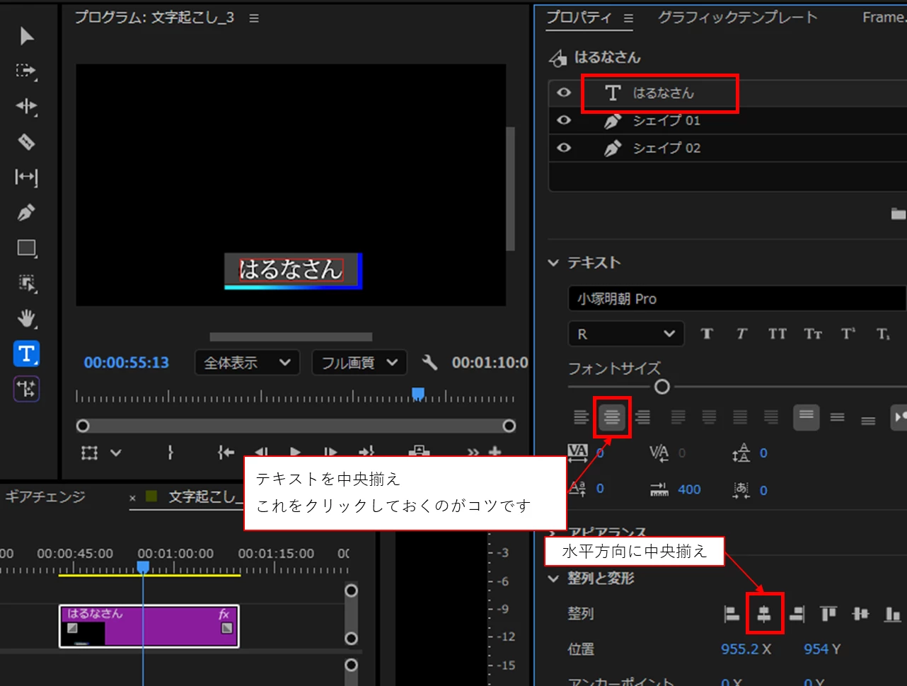

    ②「はるなさん(テロップ)」レイヤーを選択し、「テキスト」項の「テキストを中央揃え」アイコンをクリック、続いて「整列と変形」項の「水平方向に中央揃え」アイオンをクリックします。

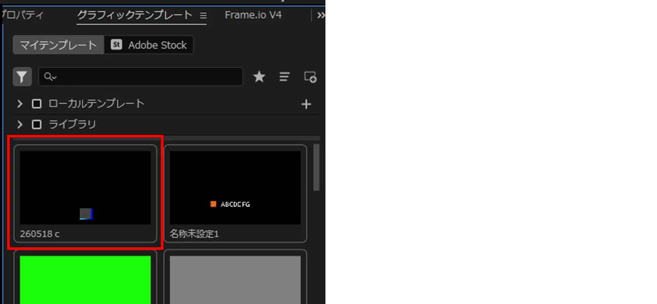

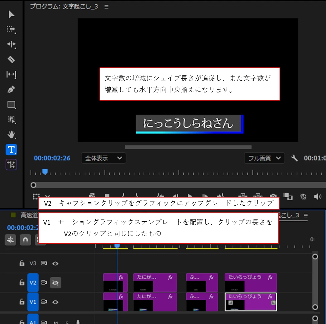

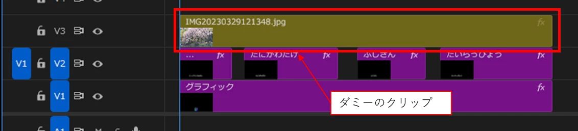

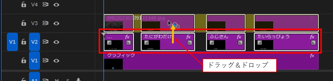

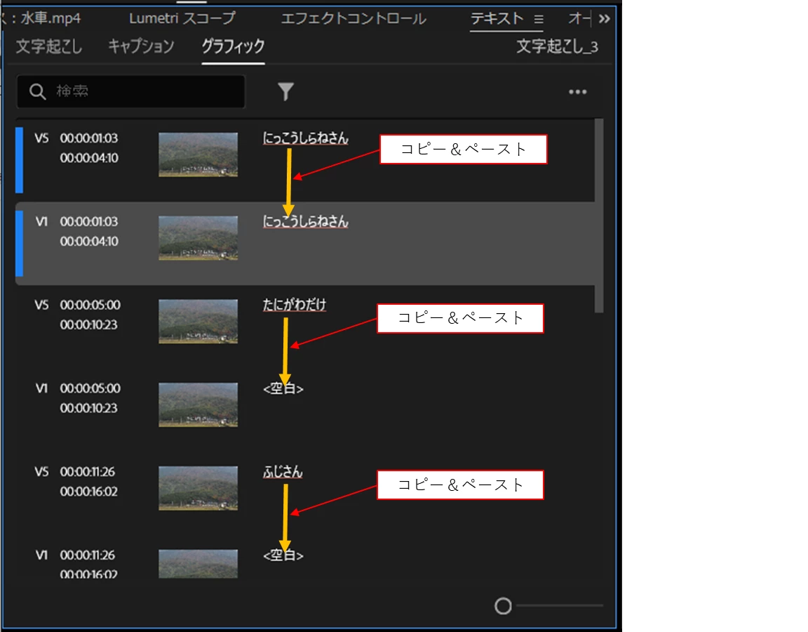

    4.テロップをモーショングラフィックステンプレートクリップにコピー&ペースト
    ①対象のシーケンスを選択し、「テキスト」パネルの「グラフィック」タブを開きます。
    V5とV1が2行でセットになっており、V5にはキャプションが表示され、V1は空白になっています。
    セット内でV5のキャプションをV1にコピー&ペーストします。
    *ダブルクリックすると、コピー&ペーストできるようになります。
    ②V5トラックのクリップを削除するか、V5トラックを非表示にします。
    ③文字数に追従してシェイプの横幅が自動的に変わり、水平方向中央揃えになります。
    テロップはコピー&ペーストで読み込む必要がありますが、シェイプは文字数に応じて横幅が変化しますので、多少は作業が容易になるのではと思います。

    「レスポンシブデザインー位置」で今回の図形中央の四角をクリックするは、シェイプはテロップの4辺(左右上下の各辺)に追従するという意味です。今回の場合はテロップの左辺と右辺に追従するという意味で図形の左辺と右辺をクリックしてもOKです。クリックするとハイライトします。再度クリックするとグレーになります。
    それから、「ベストアンサー」をクリックしていただきありがとうござます。

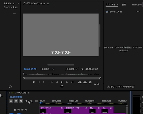

    今回のケースでうまく使えないかもしれないのですが(重ねたシェイプの比率がサイズ変更とともに変わってしまうことと、手間がかかり一括とは言いにくいので……)、ご参考程度に「シェイプをグループ化したものをコピペ後、幅を拡大縮小で調整」する方法を紹介してみますね。
    文字で書くとわかりにくいことと、ご希望に沿った内容ではないかもしれないので、GIF動画にてのせてみます。
    ※途中、ペーストの操作をメニューから行っていますが、「Ctrl + V」のショートカットでOKです。一瞬黒くなる部分が動画の開始点で、約40秒程度の操作を切り出しています。
    例ではキャプションをグラフィックにアップグレードして使用していますが、キャプションのままにしておきたい場合には、キャプションはそのまま残し、それとは別にグラフィックのクリップを配置する方法も考えられるかと思います。
    ※上記例では座布団のサイズを文字幅に合わせる操作をしていましたが、テロップの並びや内容次第では、サイズは変えずに幅が長めの座布団のままの方が見やすいケースもあると思います。演出次第ではありますが、サイズを変えなくてよければ別のもっと容易な方法もございます。

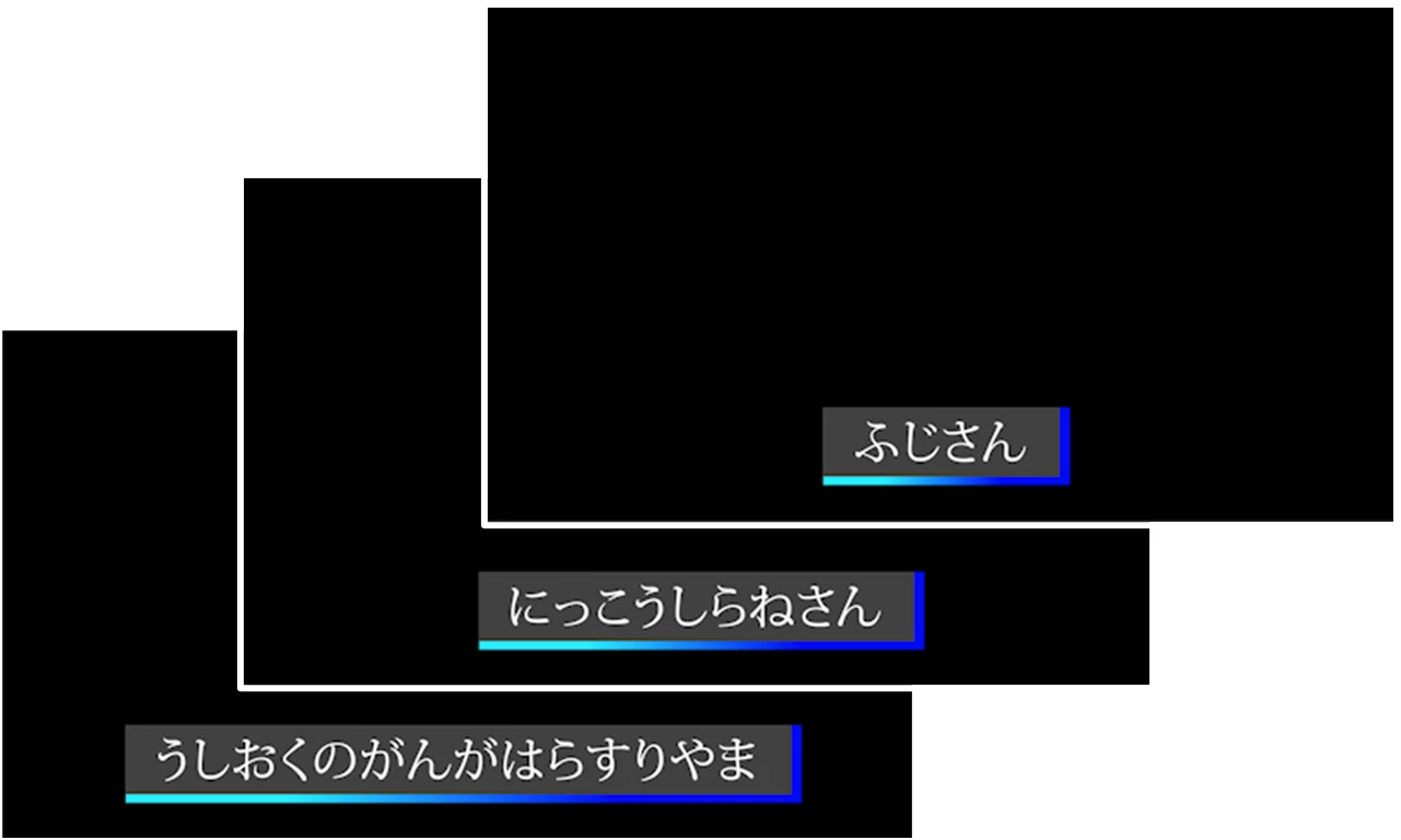

    下図は最終のサンプルです。

    下図のように、シェイプの長さは文字数に応じて自動で変化します。
