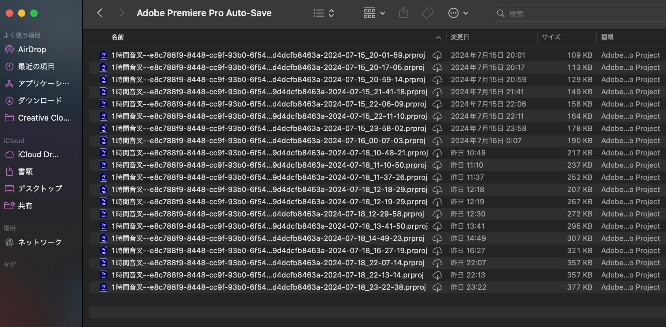

    自動保存の設定はしておりました、しかし大量であることやフォルダ名からどの動画編集した際のものなのか分からず、一通り開きましたが削除しているため添付画像のようにオフライン表示となります。素材と編集済の動画はNasにはございますがプロジェクトデータ自体はNasには保存しておりません。。
    自動保存のファイルは、変更日で並び替えをしていただくと最新のものを見つけやすいと思います。
    書き出されたMP4ファイルの書き出し日時に一番近いものが、完成版プロジェクトのバックアップである可能性が高いと思います。
    また、添付画像を拝見する限り、オフラインになっているファイルは3つだけのようですので、「再リンクをかける」といった操作(Premiere Pro でのオフラインメディアの再リンク )の他、一旦Premiere Proを閉じていただき、「NASに保存した素材から該当する3つのファイルを元の場所にコピーしてから、再度Premiere Proで自動保存したプロジェクトを開く」といった操作でも復旧できる可能性がありそうです。

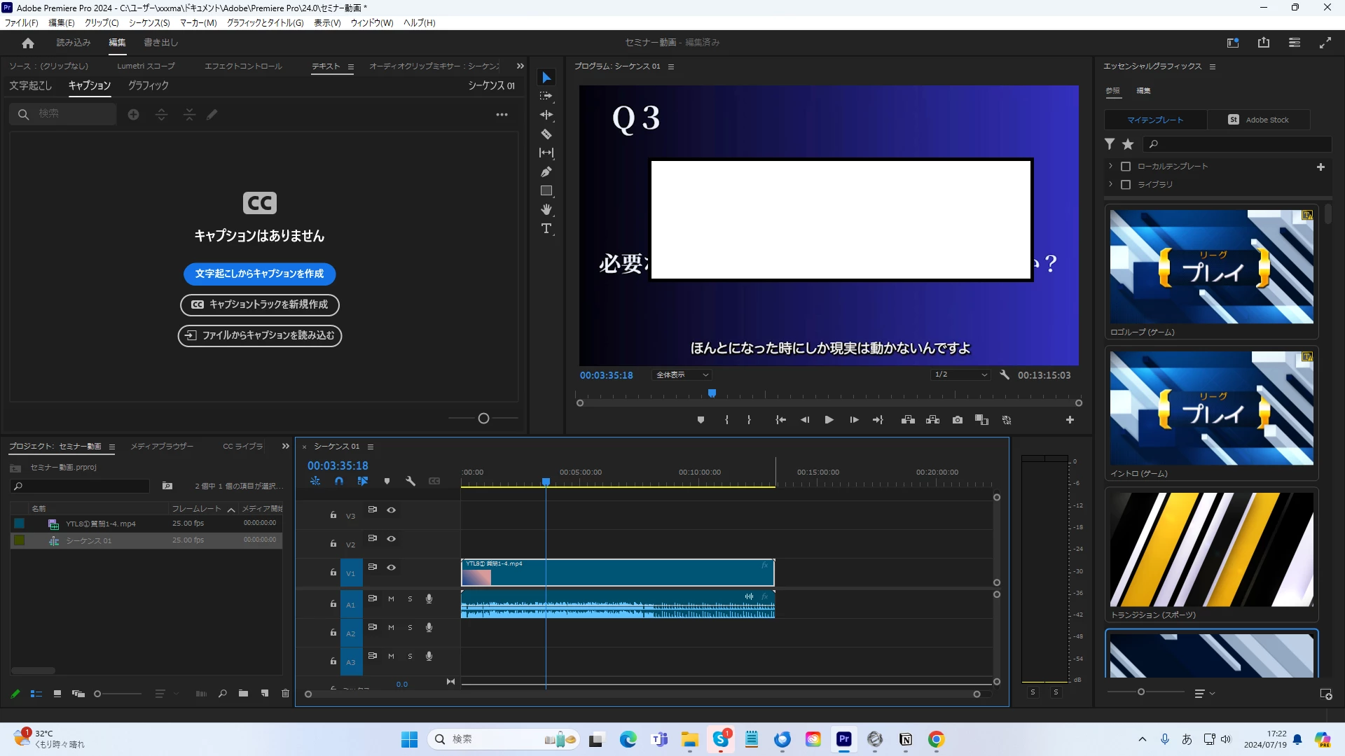

    >ccのところもグレーアウトしてしまっており入力できる状態になりません。

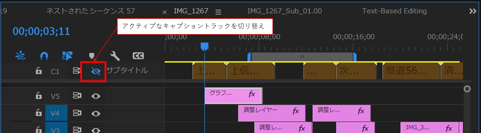

    「CC」はキャプショントラックで、キャプションセグメントクリップがグレーアウトしているということでしょうか
    全容が見えませんので、あくまでも推定ですが、
    キャプショントラックの「アクティブなキャプショントラックを切り替え」アイコンが押されて「オン(青色)」になっていませんか。
    その場合は、再度押して「オフ」にしていただけますか。
    キャプションセグメントクリップのグレーアウトが解除され(黄色になり)、「プログラムモニター」に字幕が表示されませんか。
    上記で改善しない場合は、「タイムライン」がすべて見えるスクリーンショットを提示いただけませんか。
    Jul 19, 2024 8:27 AM UTC
    150kwさん、ご返信ありがとうございます。
    >まず、OSとそのバージョン、Premiere Proのバージョンを教えていただけますか。
    ・Mac OS:Sonoma14.5
    ・Premiere Proのバージョン:バージョン24.5.0(ビルド57)
    >何を読み込んだのでしょうか。「リンク解除」は読み込んだ映像と音声クリップですか。リンク解除は何のために行ったのでしょうか。
    一度編集したのちに書き出しているデータを、もう一度新規プロジェクトで修正するために読み込みました。
    理由はリンクを解除すれば音声・映像・テロップなどの素材が全てバラバラになり再編集が可能になると思ったからです。
    はい、仰る通りです。
    >キャプショントラックの「アクティブなキャプショントラックを切り替え」アイコンが押されて「オン(青色)」になっていませんか。その場合は、再度押して「オフ」にしていただけますか。
    添付画像をご参照ください。
    専門用語もあまり分からず、上手くお伝え出来ませんこと申し訳ございません。

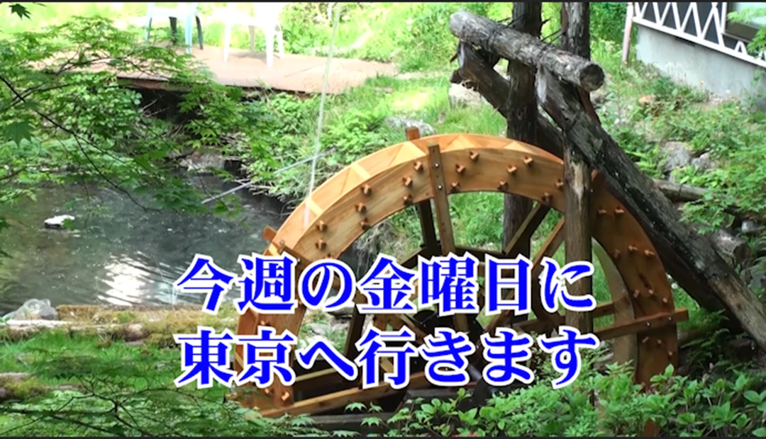

    誤字を修正するために書き出した.mp4(または.mov)ファイルをPremiere Proに読み込んだら、タイムラインにはV1トラックに映像クリップとA1トラックに音声クリップしかなく、テロップクリップはないので文字の修正ができないということですね。

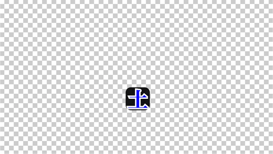

    その場合は、テロップクリップはありませんので、文字の修正は修正する部位だけのエッセンシャルグラフィックテキストクリップを作成し、V2トラックに上からかぶせ、文字の位置を合わせて配置します。

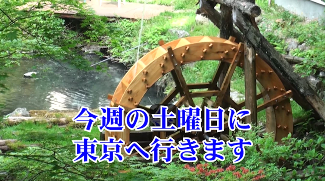

    ここでは、金曜日の「金」を「土」に修正する例です。
    1文字「土」のみのエッセンシャルグラフィックステキストクリップを作成します。下の文字を見えなくするため「アピアランス」項の「背景」に黒系統の色を設定し、サイズと不透明度を調整します。
    V2トラックに作成したテロップクリップを配置し位置・デュレーションを調整します。こんな感じになります。下の文字が見える場合は不透明度を上げます。
