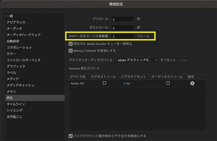

Jun 10, 2024 9:16 AM UTC
環境設定の「再生」にある設定はどうでしょう。
Shift + 左右カーソルでインジケーターの操作ができます。
装飾キーを押しながらスクロールしても拡大縮小の動作になるので、以前の様にインジケーターの操作は、これからのバージョンでは出来ないかもしれません。
要望が多ければ、そのうち復活する可能性もあります。
