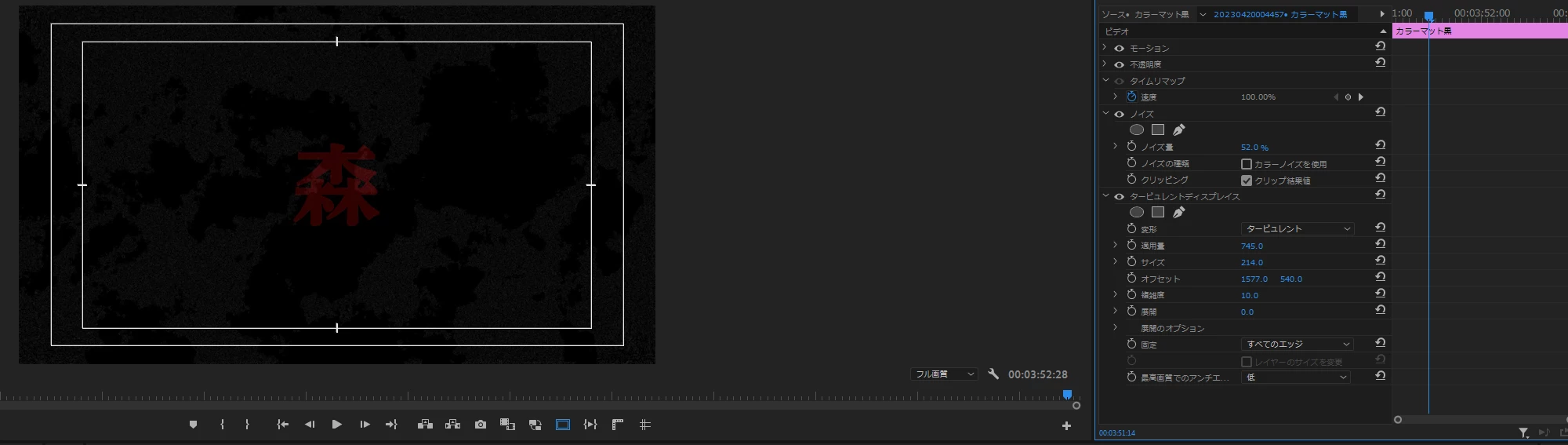

フォントの中に模様
質問です。画像のようにフォントの中に模様?がありますが、作り方を教えて下さい。それと画面にノイズがあると思うのですが、これはエフェクトでしょうか?こちらも作り方分かるでしょうか?よろしくお願い致します。

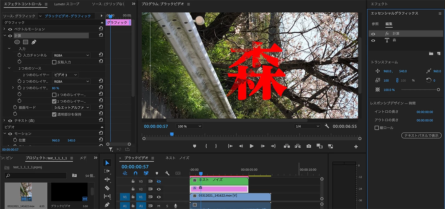

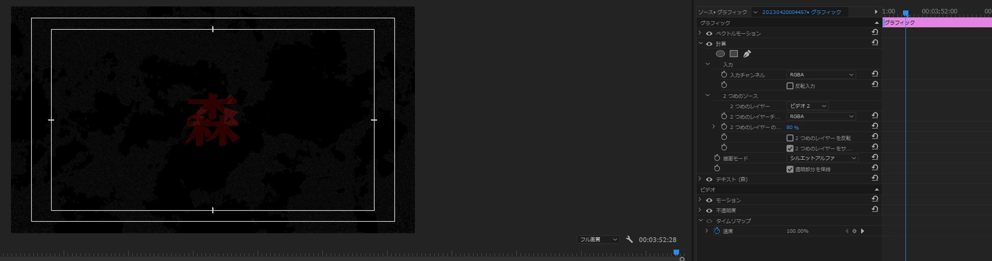

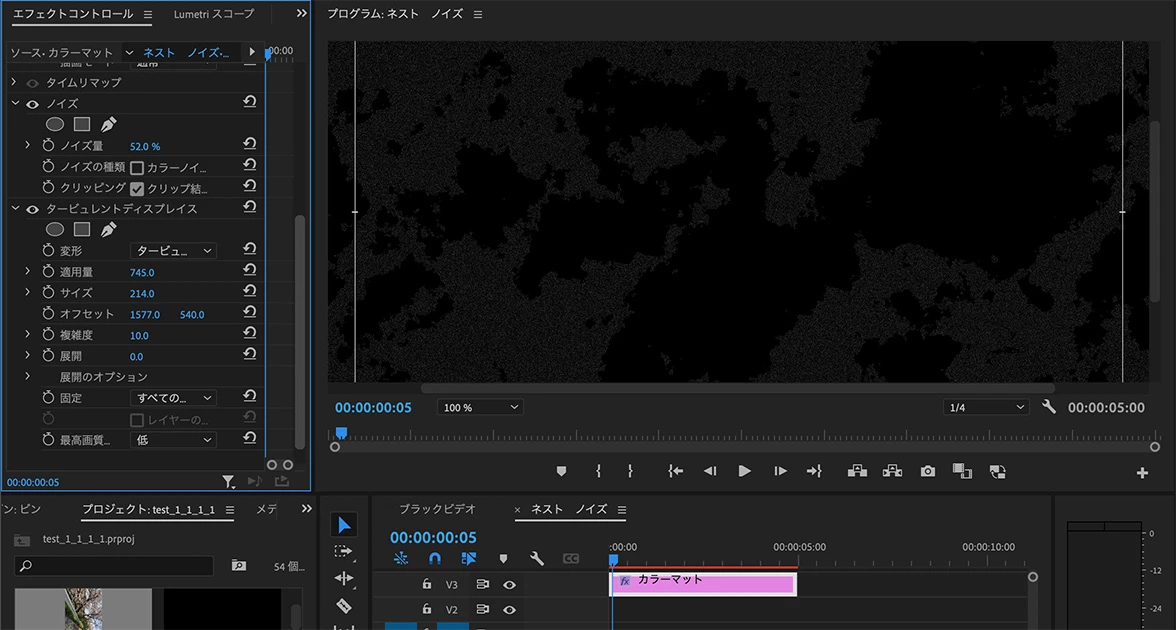

Premiereだけで素材を作成する場合は、下記の方法はどうでしょう。
新規のカラーマットにエフェクト「ノイズ」と「ターピュレントディスプレイス」でテキストに重ねる素材を作成します。
テキストのシーケンスに作成した素材を配置して、テキストにエフェクト「計算」を適用します。
参考画像では、部分的に透過しているので同じように透過させています。

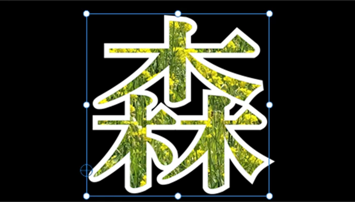

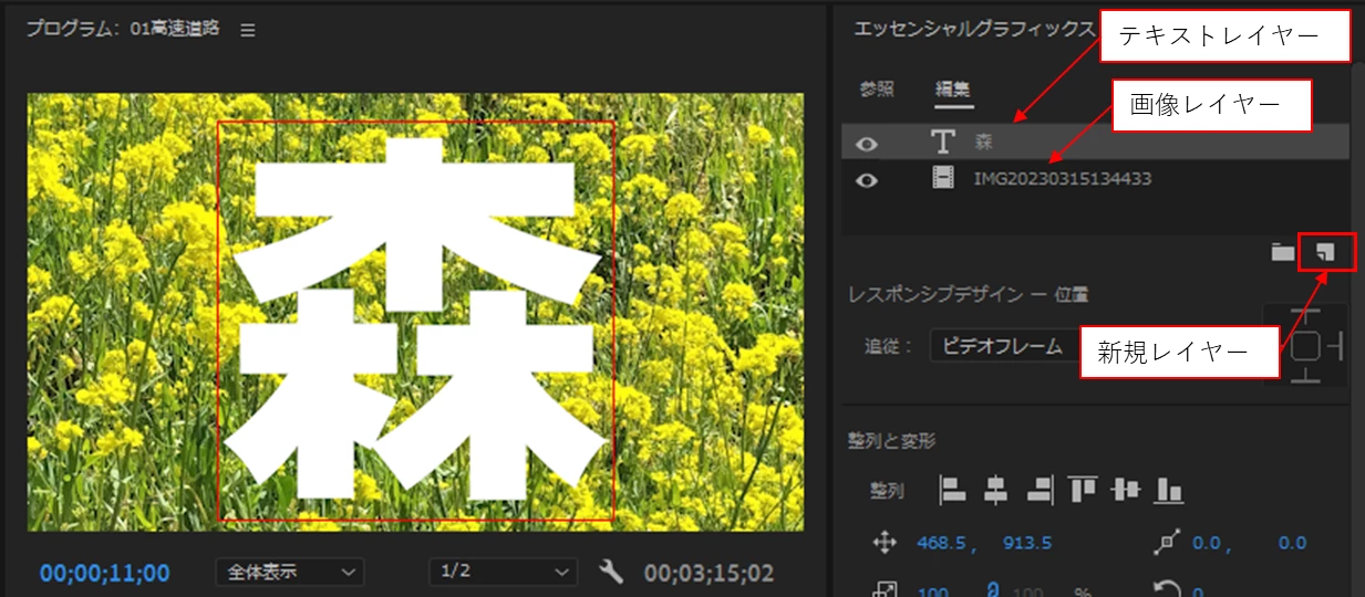

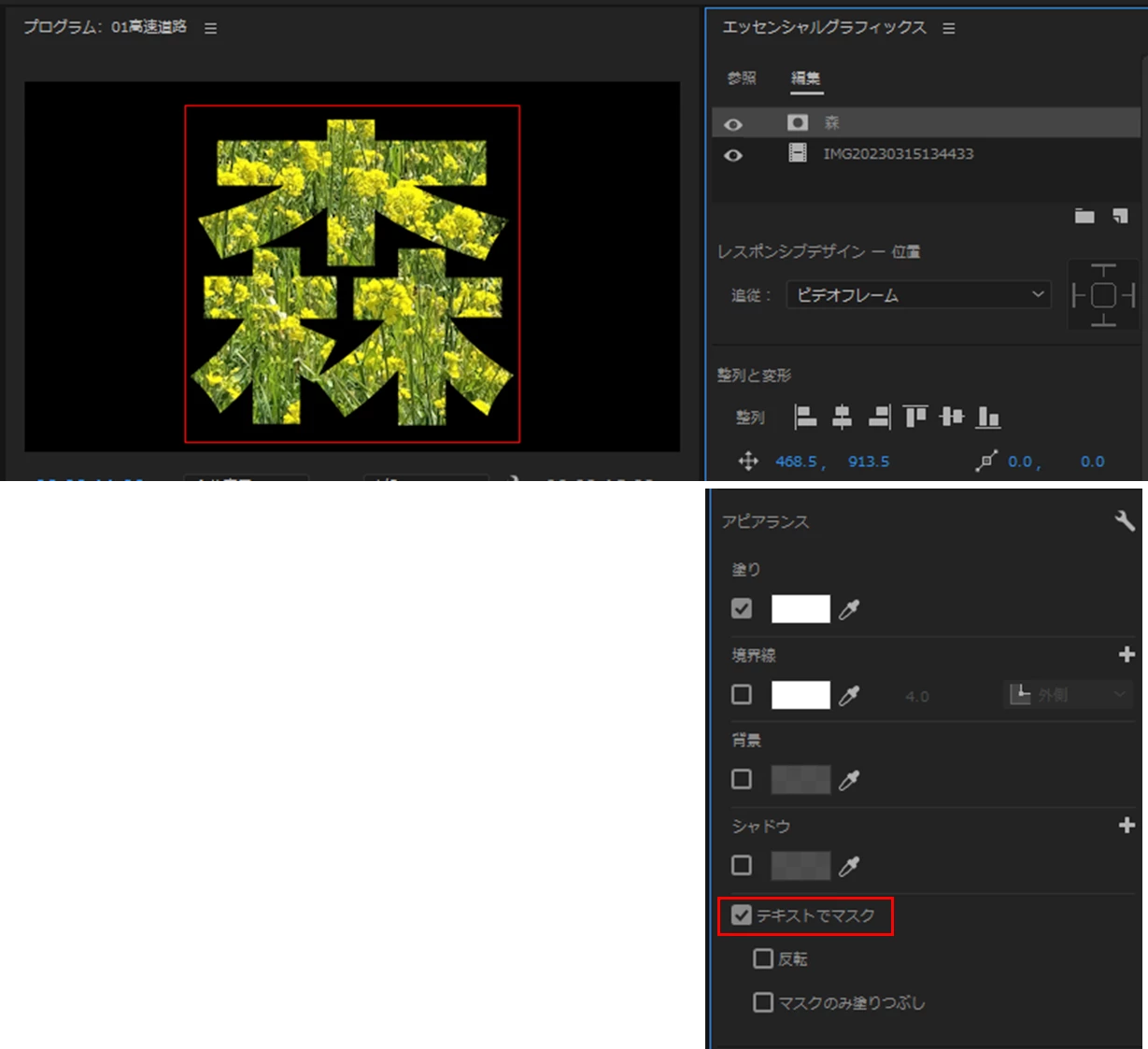

一つの方法として、文字の中にテクスチャー等の別画像を表示させるという方法があります。
表示方法は(Windows 10 +Premiere Pro v23.6)、
①「エッセンシャルグラフィックス」パネルの「編集」タブをクリックし、文字を打ち込むと「テキストレイヤー」が作成されます。極力太い文字が良いです。さらに「ボールド」を適用すると太くなります。
次に、「新規レイヤー」アイコンをクリックして画像ファイル(ここでは菜の花の画像)を読み込み、テキストレイヤーの下側に配置します。
②「アピアランス」項で「テキストでマスク」にチェックを入れると、文字の中に画像が表示されます。
 ご提示のような画像はインターネット等で見つけるか、Photoshop等でご自身で作成したらいかがでしょうか。

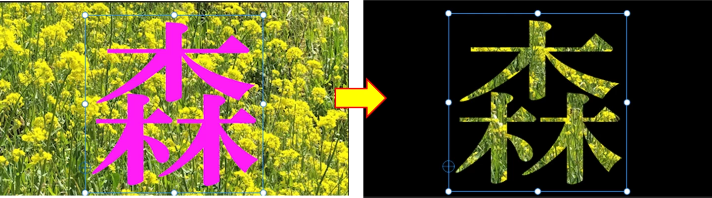

補足ですが、文字が細い場合、より太くする方法です。
文字が細いとマスクも細くなります。

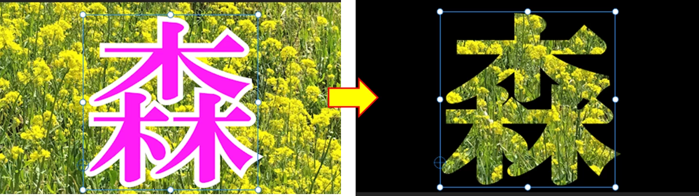

「アピアランス」項で「境界線」にチェックを入れ幅の数値を入力して境界線を設定すると、境界線を含めた範囲がマスクとなり、太くなります。
「アピアランス」項で「マスクのみ塗りつぶし」にチェックを入れると、境界線を残すことができます。

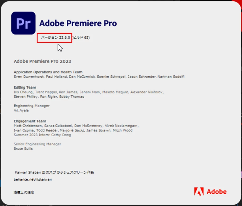

それから、OSとPremiere Proの各バージョンをお願いするのは、できるだけ同じ条件で再現確認等を行いたいためです。最近のPremiere Proは年に約6回マイナーアップデートしていますので、「最新」では具体的にどのバージョンか分からない場合があるためです。
バージョンを知るには、メニューの「ヘルプ」→「Premiere Proについて」を選択し、開いた下図ウィンドウの赤枠部で確認できます。
