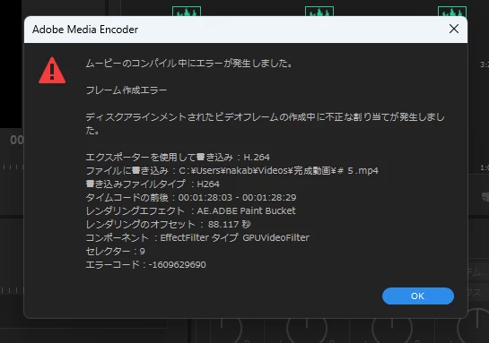

フレーム作成エラー
以上のエラーが、GPUによる書き出しで起こります。
CPUでは書き出しできます。
デバイスマネージャーにはGPUの以上は見受けられませんでした。
ご回答いただければ幸いです。

    このエラーについての詳細な情報を持ち合わせてはいないのですが、なかなか返信がつかないようなので私なりに返信してみます。
    まず、すでにお試しになられている通りGPUまわりのエラーの緊急的な回避法のひとつが、CPUによるソフトウェアレンダリングになります。
    おそらく、ご質問の意図はCPUでの回避ではなくGPUでのレンダリングをご希望かと思うのですが、この問題が全ての環境で起きるのか、それとも特定のGPUで発生するのかという切り分けが必要になるのではないかなと思います。
    おそらくエフェクト(検索すると「塗りつぶし」が出てくるのですが、Prmeiere ProのGPU対応エフェクトのどれかだと推測しています)をお使いの箇所で問題が起きていると思いますので、そのエフェクトを他の素材に対して使用しても100%エラーで止まるのか、あるいは特定の素材でのみエラーになるのかといったことも、原因究明の手掛かりになるかと思います。
    いろいろ確認すべき点はございますが、まずはお使いのOSとPremiere Proのバージョン、GPUの機種名・搭載メモリ量、GPUドライバの更新の状況(NVIDIAでしたら、サポートされているSTUDIOドライバーが使用されているかも含めて)などの基本情報と、エラーが発生している箇所で使用しているエフェクトの種類、素材(クリップ)の仕様をお調べいただき可能な範囲でご記載いただきつつ、もう少し原因を絞り込んでいただくと良いのでは無いかなと思います。
    ある程度発生状況が絞られましたら、その内容をお教えいただけますと、他の方々も似た状況でエラーが出るかの検証がしやすくなると思います。
