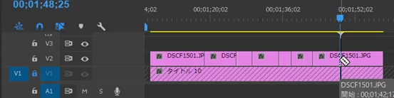

上記画像のように、ビデオクリップを配置しているのですが、
プレビュー再生しながらレーザーツールで、動画を切る方法はないでしょうか?
再生で確認して、いちいちストップしてレーザーツールでカット。➡プレビュー再開 ➡レーザーツールでカット➡繰り返し。
というのが手間に感じています。
動画をプレビュー再生中に、エンターキーを押せば、再生しながら動画を切ってくれないかな?
と思って試しているのですが駄目でした。
きちっとしたタイミングで切りたいわけではないので、ザクッと切りたいのですが何か良い方法はないでしょうか?
ショートカットとかはないのでしょうか?
良い方法がありましたら、ご教示よろしくお願いします。

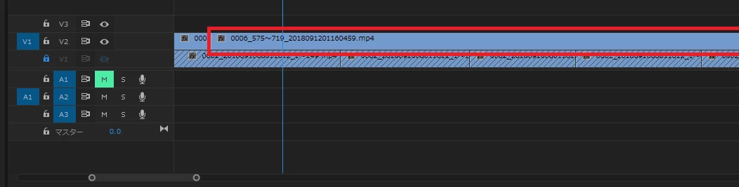

    やっぱり、再生しっぱなしで連続で動画を切っていける時と
    連続で切っていけないときの2種類のパターンが出てきています。
    タイムラインウィンドウを青枠で先手くしているのですが、
    始めの1回目を切った後、続けて2回目を切ろうとしても、選択が外れてしまっているのか動画が切れなくなってしまいます。
    1回目切った後、切った動画の左側は白色(選択された状態)で、これから切ろうとしている部分は青色になっています。
    これが原因なのでしょうか・・・。

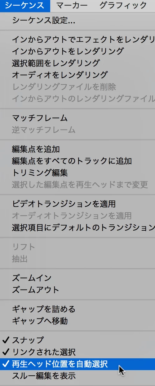

    これは、おそらく「再生ヘッド位置を自動選択」という機能がONになっているからではないかと思います。しかしながら、この機能がONでも問題なく「編集点の追加」は動作するようです。

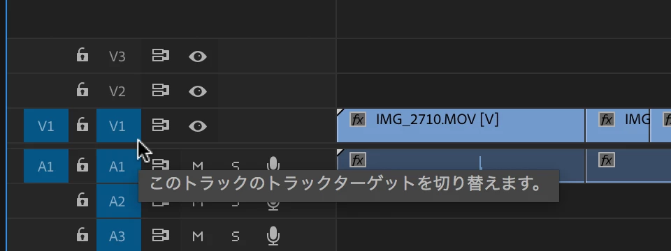

    もし複数のトラックに素材を配置していて、特定のトラックだけ「編集点の追加」ができない場合は、切りたい素材があるトラックの「トラックターゲット」ボタンが選択されていない(青くなっていない)という可能性があります。
    ship button作成者
    September 22, 2018
    Ckun さん ご返信ありがとうございます。
    これなのですが、
    Ckun さん の画像で説明させていただきますと、IMG2710 .movを再生してる最中に切ると、
    切った後、左端に映っている、IMG2710 .movが白反転し選択した状態になり、右側にあるIMG2710 .movが画像のように、青色になっているのです。
    なので、1回目切った後、そのまま再生バーはすすんでいますので、右側のIMG2710 .movを、1度クリックして白く選択した状態にしておくと、編集点追加の[ctrl+K]の操作で、IMG2710 .movを切れるみたいなのです。(ただ、2回目で切った後も、2回目で切ったところより左が白く選択された状態になり、右側のIMG2710 .movは青色に戻ります)

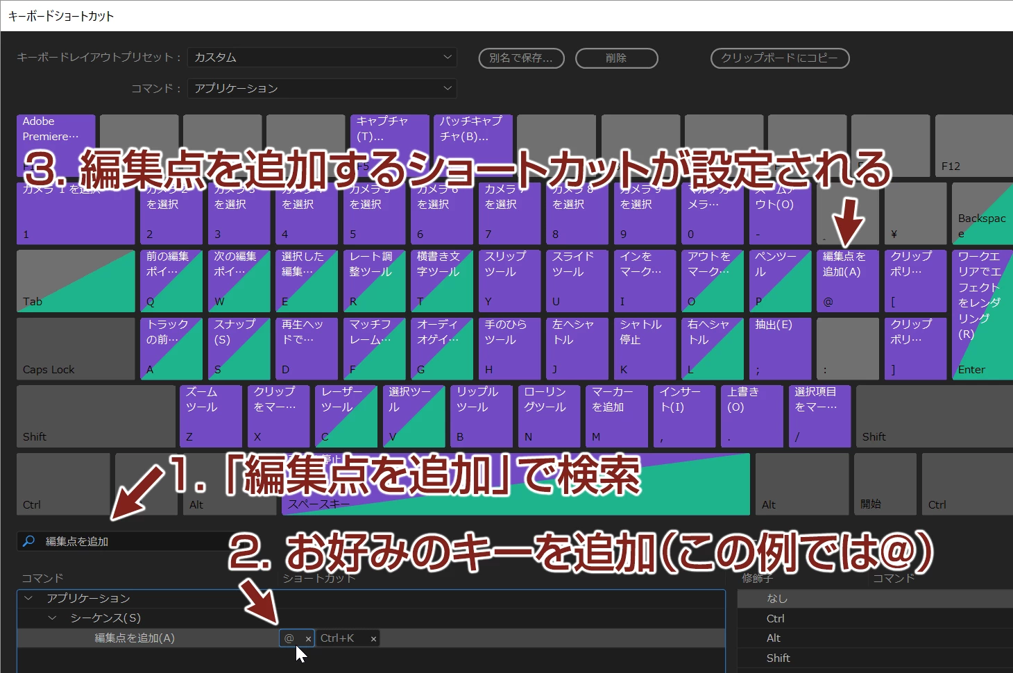

    私の返信でご紹介しましたのは「レーザーツール」のショートカットではなく、「シーケンス」メニューにある「編集点を追加」のショートカットでして、デフォルトではctrl+Kです。
    再生中のタイムライン上でレーザーツールを使用して切ることもできますが、再生ヘッドの位置以外でも切れてしまいますし、再生しながらざっくり切る場合マウスで再生ヘッドを追いかけるよりも、再生ヘッドの位置でクリップが分割される「編集点を追加」のをショートカットで使った方が適しているかと思った次第です。
    例えば、@キーはデフォルトでは何も割り当てられてませんので、@に「編集点を追加」を割り当てますと、再生しながら@キーを押すとそこで切れるわけでして、ship buttonさんがご試行なさった「エンターキーを押す」という操作に近い操作感で実現できるかと思います。
    なお、「編集点を追加」を使用する場合は、タイムラインウィンドウがアクティブになっている(青い細い線で囲まれている状態)必要がありまして、プログラムウィンドウがアクティブになっている状態では使用できません。
    キーボードショートカットに割り当てた様子の画像を添付いたしますね。
