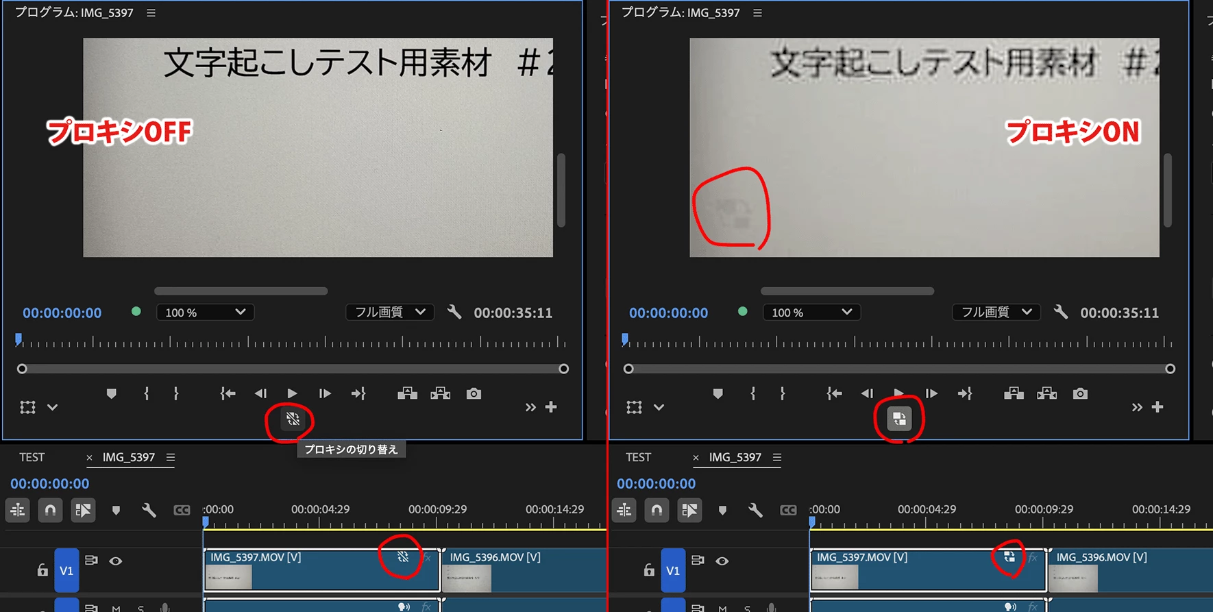

Prでプロキシが動画クリップに適用できているのか確信が持てません。
下記の場合、プロキシが適用できていない可能性が高いでしょうか?
また、プロキシが有効になっているかの確実な確認方法がお分かりでしたら、教えていただけますと幸いです。
プレビュー下にあるプロキシ切り替えを押しても青くならず、/がつくだけです。
その際、フル画質かつ200%以上のズームでプレビューを見ても画質が変わっているようには見えませんでした。
しかし、プレビュー画面下のプロキシ切り替えを押すと、メディアのプロキシはonとoffが連動しております。

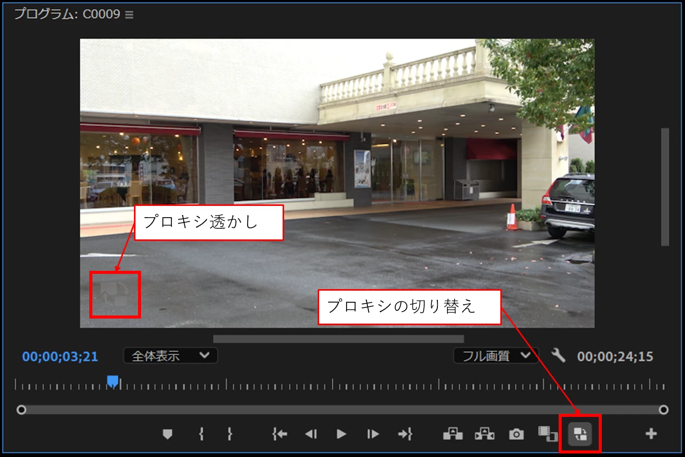

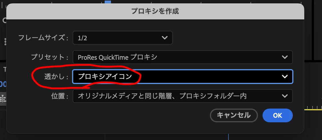

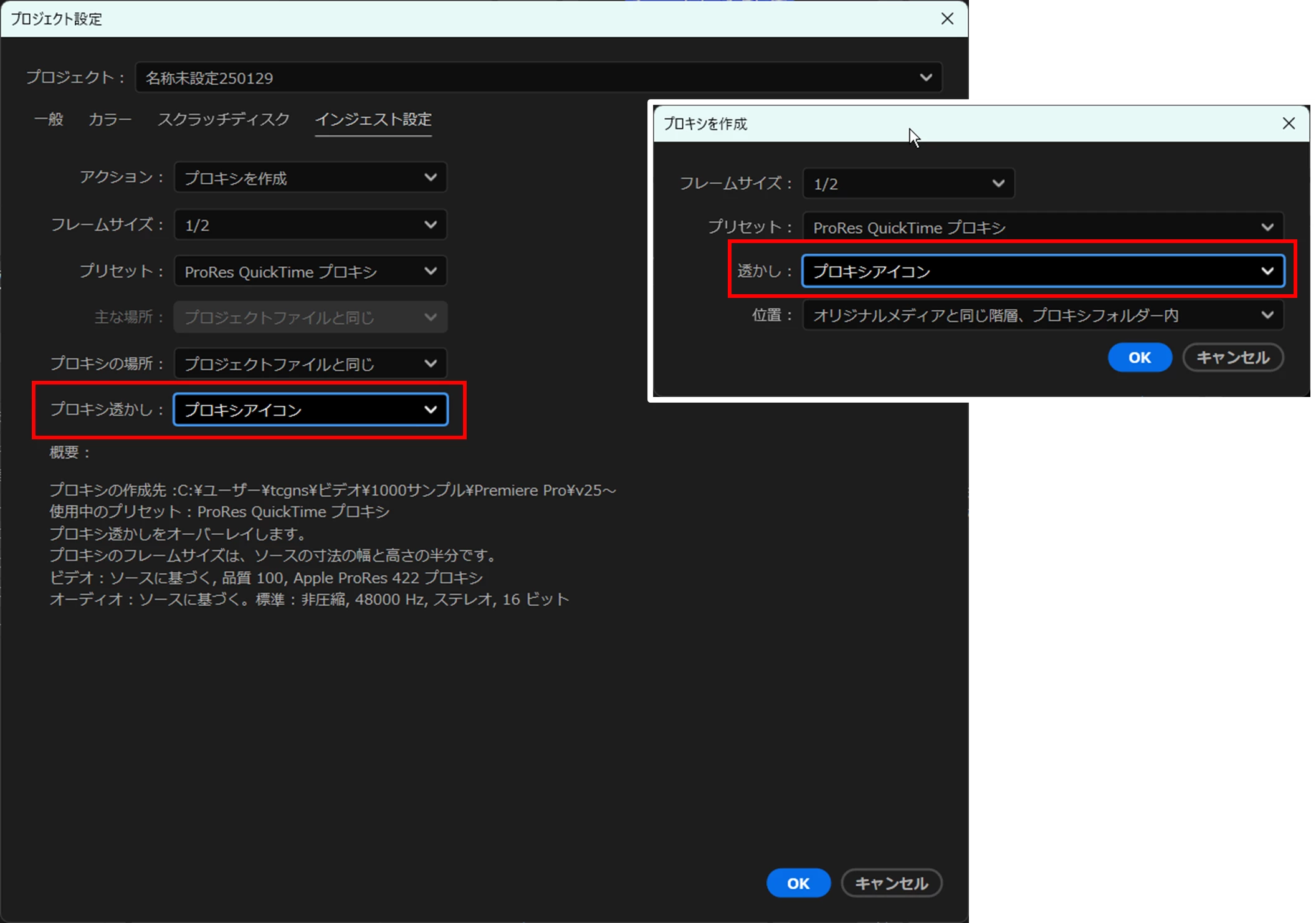

①プログラムモニターに「プロキシ透かし」を入れる方法
メニュ―の「ファイル」→「プロジェクト設定」→「インジェスト設定」を選択し、開いた「プロジェクト設定」ウィンドウの「プロキシ透かし」の項で「プロキシアイコン」を設定するか、
または「プロジェクト」パネルで対象のファイルを選択し右クリックして開いたコンテキストメニューから「プロキシ」→「プロキシを作成」を選択して開いた「プロキシを作成」ウィンドウの「透かし」の項で「プロキシアイコン」を設定します。
すると、「プログラムモニター」の「プロキシを切り替え」ボタンを「オン」にすると、「プログラムモニター」の映像の左下に「プロキシ透かし」が表示されます。

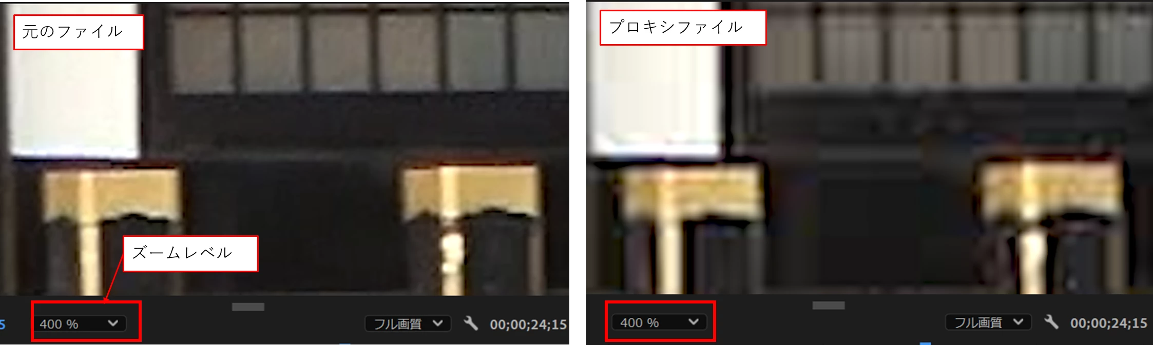

②プログラムモニターのズームレベルを拡大して確認する方法
プログラムモニターの「ズームレベル」を「200〜800%」に拡大すると、プロキシファルの場合はボケが大きいですから一目瞭然に分かると思います。

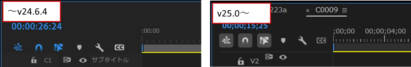

Premiere Pro v24.6.4迄は、「オン」にすると青くなりますが、
v25.0で「更新されたモダンなデザイン」が採用されたときから、青くならず斜線(\)が入るデザインに変更になっています。同時にタイムラインヘッダー部のアイコンも青くならないデザインに変更されています。

プロキシが目的にあった正しい設定(元の素材よりも処理が軽いもの、1/2や1/4解像度のProRes 422 Proxyなど)になっている場合には、すでにおやりいただいている通り画質の違いで確認する方法が第一かと思います。
