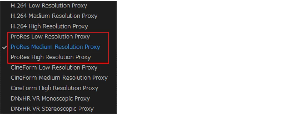

    ①プリセットはどれをお使いでしょうか。
    重たいようでしたら、下図赤枠部のプリセットの「Low」または「Medium」を使用したらいかがでしょうか。ProRes形式は、プロキシ編集に適しており、推奨されています。

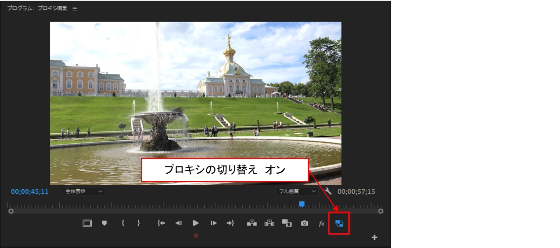

    ②「プログラムモニター」の「トランスポートコントロール」には「プロキシの切り替え」ボタンが設定してあり「オン」になっていますか。

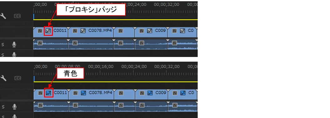

    ③「オン」になっていれば、ビデオトラックのクリップの「プロキシバッジ」は青色になります。

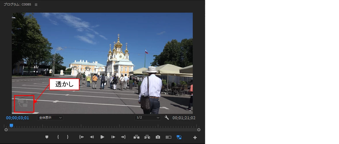

    また、「プロジェクト設定」の「インジェスト設定」で「プロキシ透かしを追加」にチェックを入れてあれば、「プログラムモニター」の左下部に「プロキシ」の透かしが入ります。
