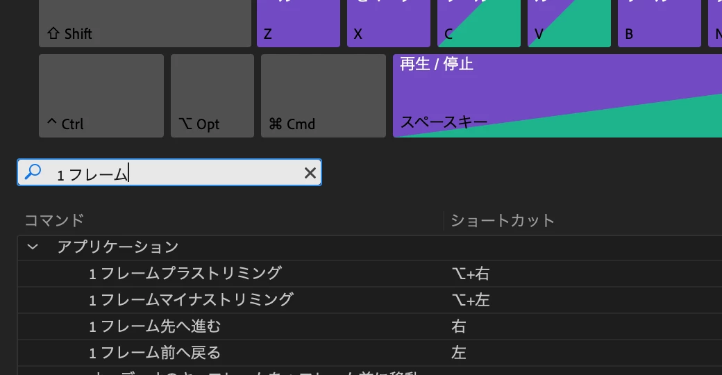

JKLキーでのコマ送りについては以前返信しておりますが、適当なキーにショートカットを追加で(カーソルキーにも設定したまま)割り当てることもできますので、v15.0が使えなくなった際には代替方法として使えるかと思います。
(添付画像のように検索窓で検索する場合は、1とフレームの間に半角スペースを入れてください。「フレーム」で検索してもすぐ出てきます。)

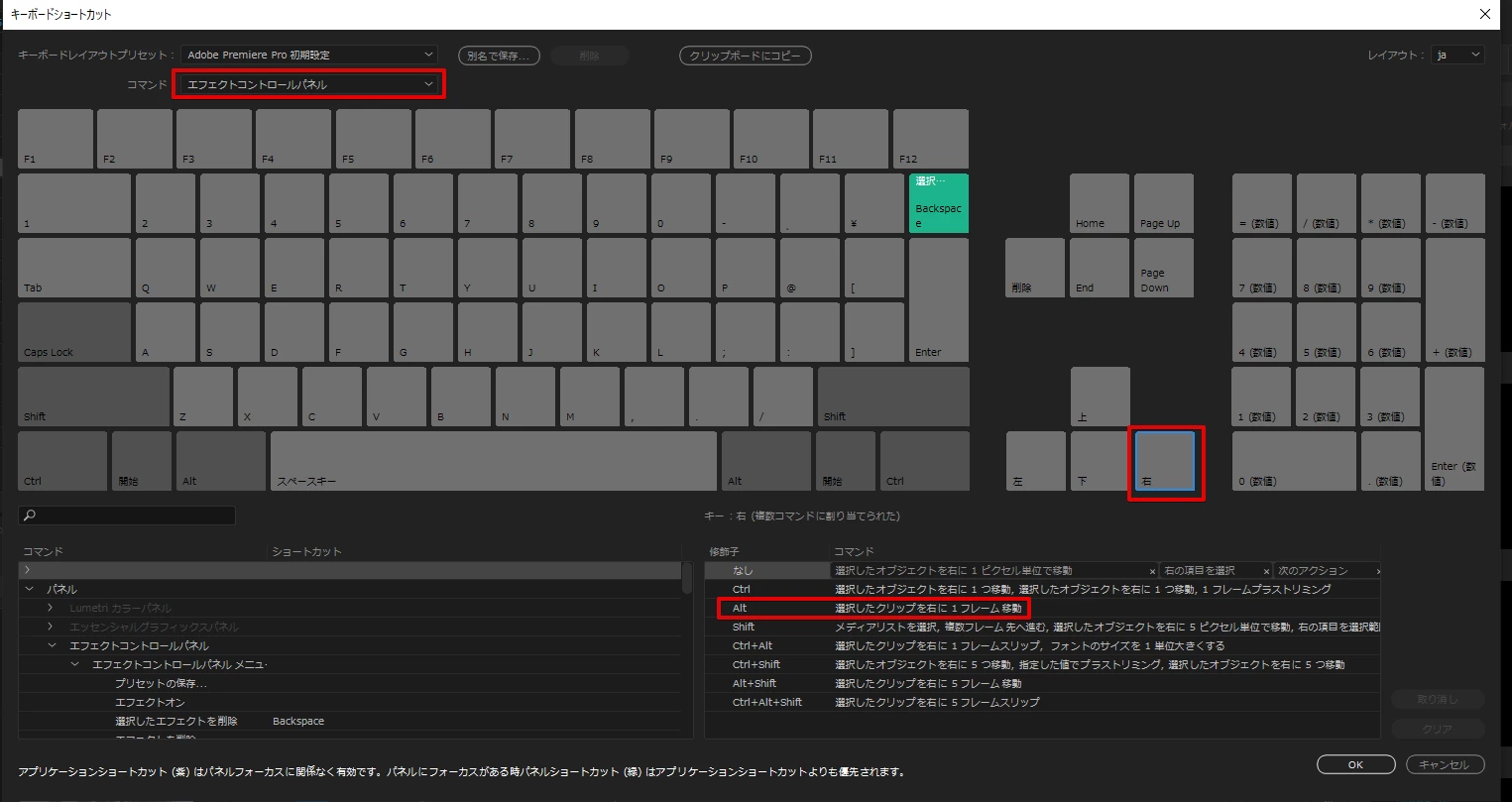

私の環境が「15.0」なんですが、そちらでは矢印キーは時間移動になってましたので、
取り急ぎの手段としては一度「15.2」をアンインストールし、「15.0」をインストールしてみるのはいかがでしょう?

Ver15シリーズでは現在、矢印キーでタイムラインが動かせるのは15.0だけのようです。
ショートカットキーも変更したり、確認したりしましたが変更も解決もせず。
本来、エフェクトコントロールパネルでタイムラインの時間を動かす場合は「Alt+矢印キー」のはずなんですが、
Ver13の古いVerをまだ所有しているので色々試してみましたがどれも反応しませんでした。
(ショートカットは下記を参考)
なので昔からの解決していないバグなのかなぁと、、、
