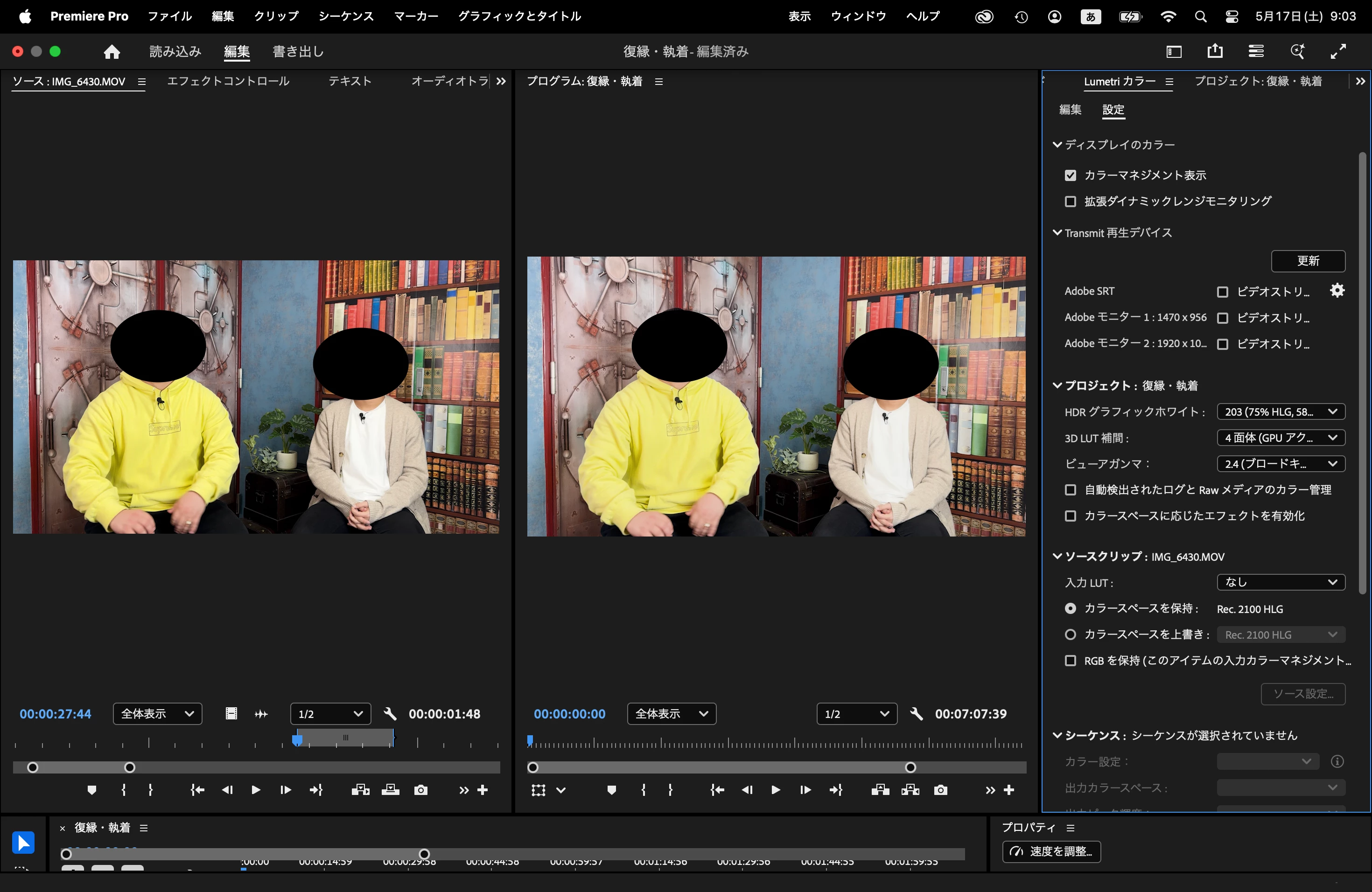

プログラムモニターの色味をソースモニターの色味に戻したい
動画素材の色味が戻りません。
ソースモニターに映っている動画の色味が頂いたままの色味です
プログラムモニターに映っている動画の色味が若干白飛びしています
ソースモニターの色味に戻す(素材本来の色味に戻す)には
どのようにしたらいいでしょうか。
調整レイヤーも外し、動画元のカラー編集もすべて外してあります。

実は、もう少し白飛びが強い状況を想像しておりまして、画像を添付していただいたおかげで正確に変化の様子を確認することができました。
先ほどの返信に書いた「Rec. 2020で上書き」などといったことは、一旦お忘れいただけましたら幸いです。
私の手元の環境(MacBook Pro 2020 M1, Premiere Pro v25.2.3)でも、ソースパネルとプログラムパネルに若干の差がございます。用いているテスト素材が地味なためか気になるレベルではなかったのですが、添付していただいた画像ですと結構気になりますね……。

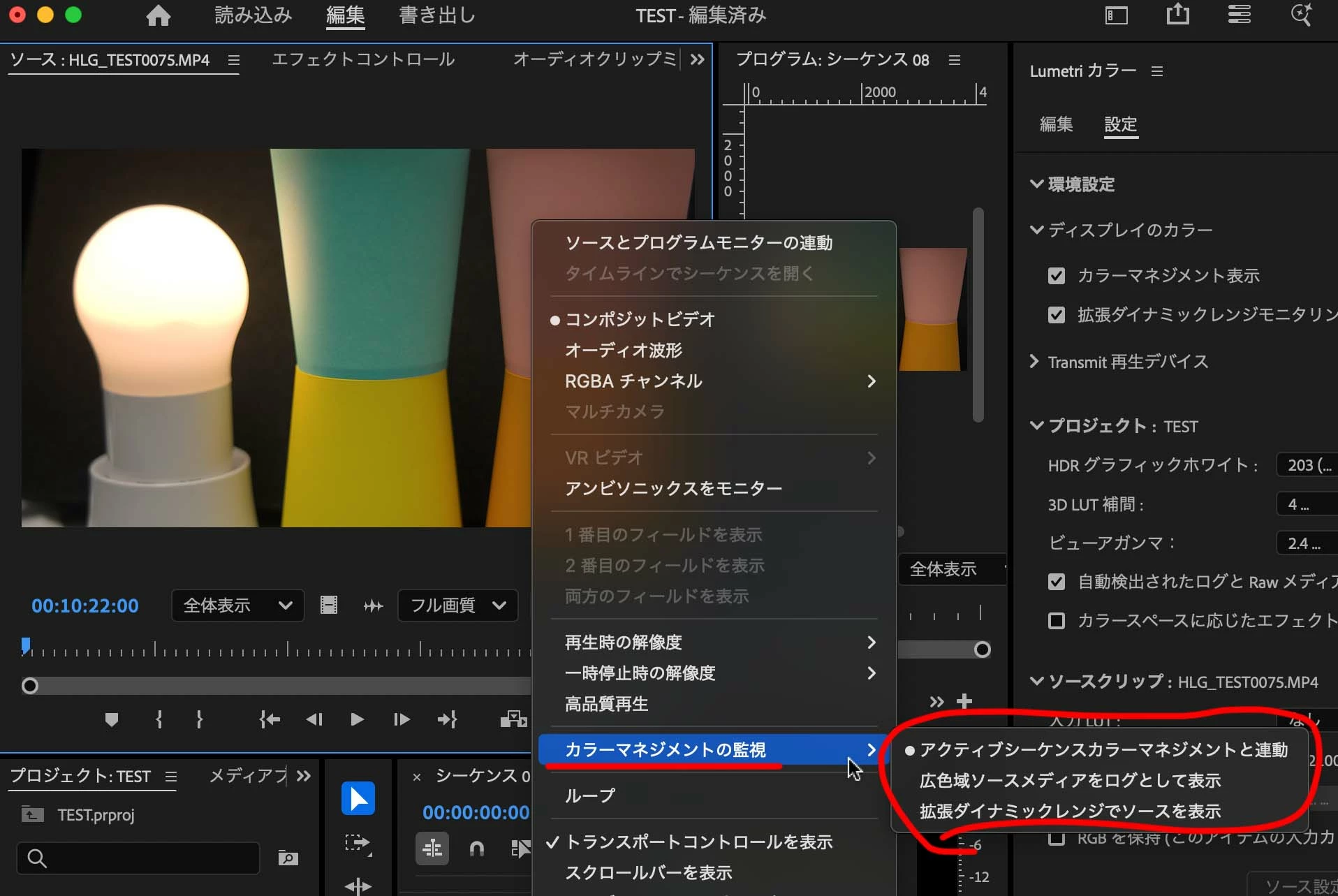

ひとまず、現状の最新版(v 25.2.3)をお使いになられていると仮定しまして、まずは「ソースモニター」と「プログラムモニターの色が異なる原因の切り分け」のため、「ソースモニター」のレンチアイコン(設定...)ボタンを押し、「カラーマネージメントの監視」がどのように設定されているかご確認いただくといかがでしょうか。

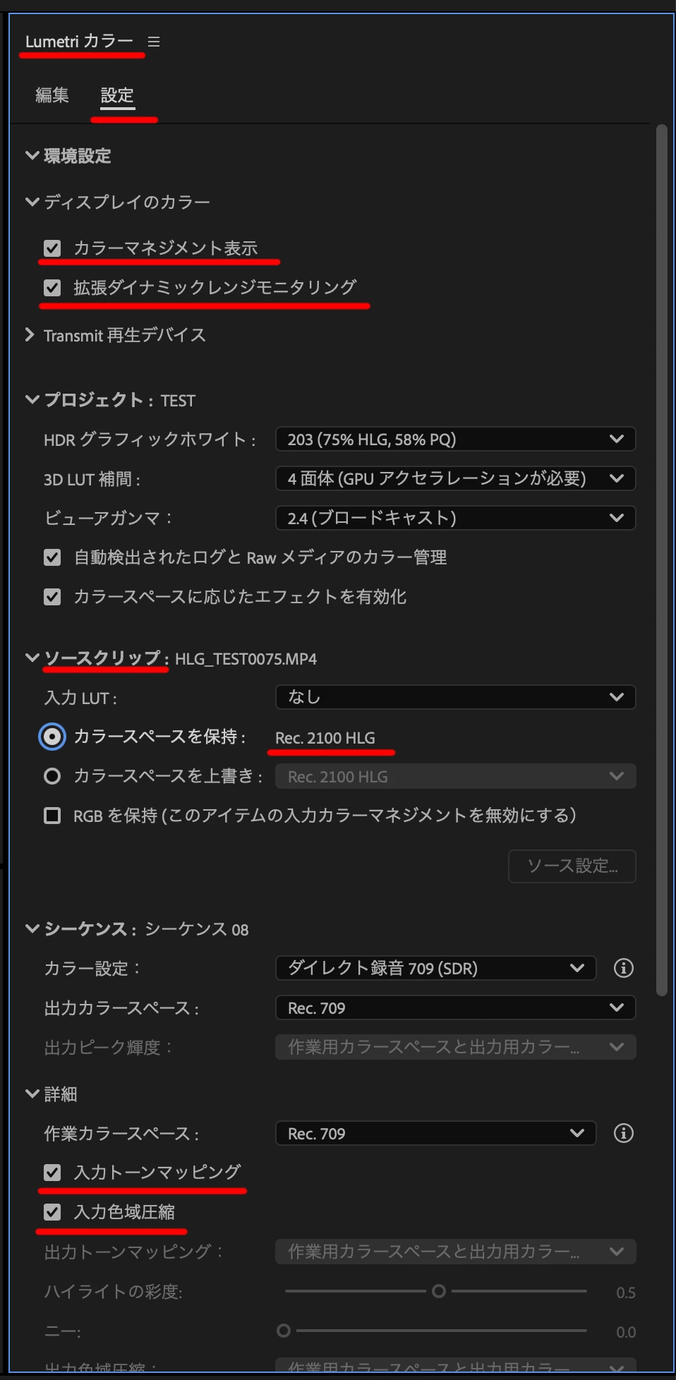

それとソースモニターの「カラーマネジメントの監視」は
「アクティブシーケンスカラーマネジメントと連動」になっております。
Lumetriカラーパネルの「設定」、「色味の違い」スクショをお送りします

状況のご返信、ありがとうございました。
おそらく設定変更などはなさっていないものかと思いますが、一応念の為、Lumitriカラーパネルの「設定」タブ下方、「シーケンス」以下の設定の様子をお教えいただけましたら幸いです。
一例として、シーケンスクリップのトーンマッピングの設定変更はソースパネル側には反映されないので、両者の表示に差が出ることがございます。
