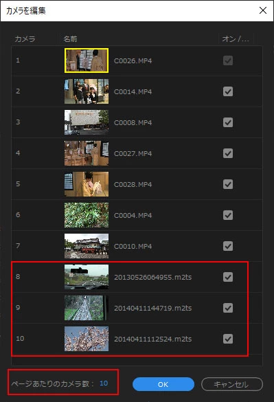

③プログラムモニタ右下のスパナマークから[カメラを編集]で確認すると追加した動画にチェックは入っておらず、カメラの数も7のまま。

    次のようにすれば、8~10カメラ用の映像が表示されると思います。
    ①「マルチカメラソースシーケンス」に8~10カメラ用の映像素材を同期ポイントを合わせて配置します。
    ②マルチカメラ編集用の「プログラムモニター」のレンチアイコンをクリックし、開いたメニューから「カメラを編集」を選択します。
    ③開いた「カメラを編集」ウィンドウで、「ページあたりのカメラ数」を7→10に変更し、さらに8~10カメラのチェックを入れ、「OK」をクリックします。
    ④以上で、マルチカメラ編集用の「プログラムモニター」に8~10カメラ映像が表示されると思います。
    ※カットのカメラを差し替えるには、ビデオトラックで差し替えを行うカットに再生ヘッドを合わせ、マルチカメラ編集用「プログラムモニター」で差し替えるカメラ映像をクリックします。

    詳しく書いておらずすみません。そこまではたどり着けているのですが、前回質問した以下のURLの通り、それをやると1つのカットでしか反映されないのです(すでに100箇所以上カット済み)。

    >そこまではたどり着けているのですが、
    失礼しました。最初の段階で表示されないのかなと思いました。
    何カット差し替えるのか分かりませんが、そんなに多くのカット数ではないと思いますので、大変だとは思いますが、差し替えるカットで1個ずつやらざるを得ないのではと思います。これは、仕様のような気がしますが。
