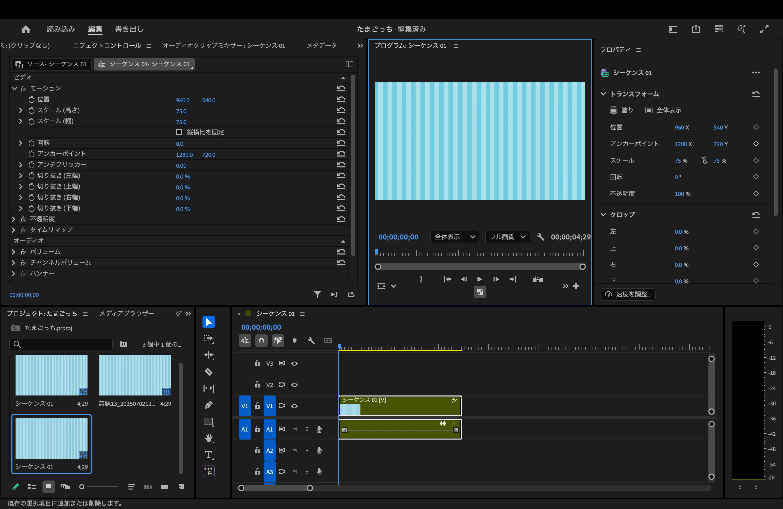

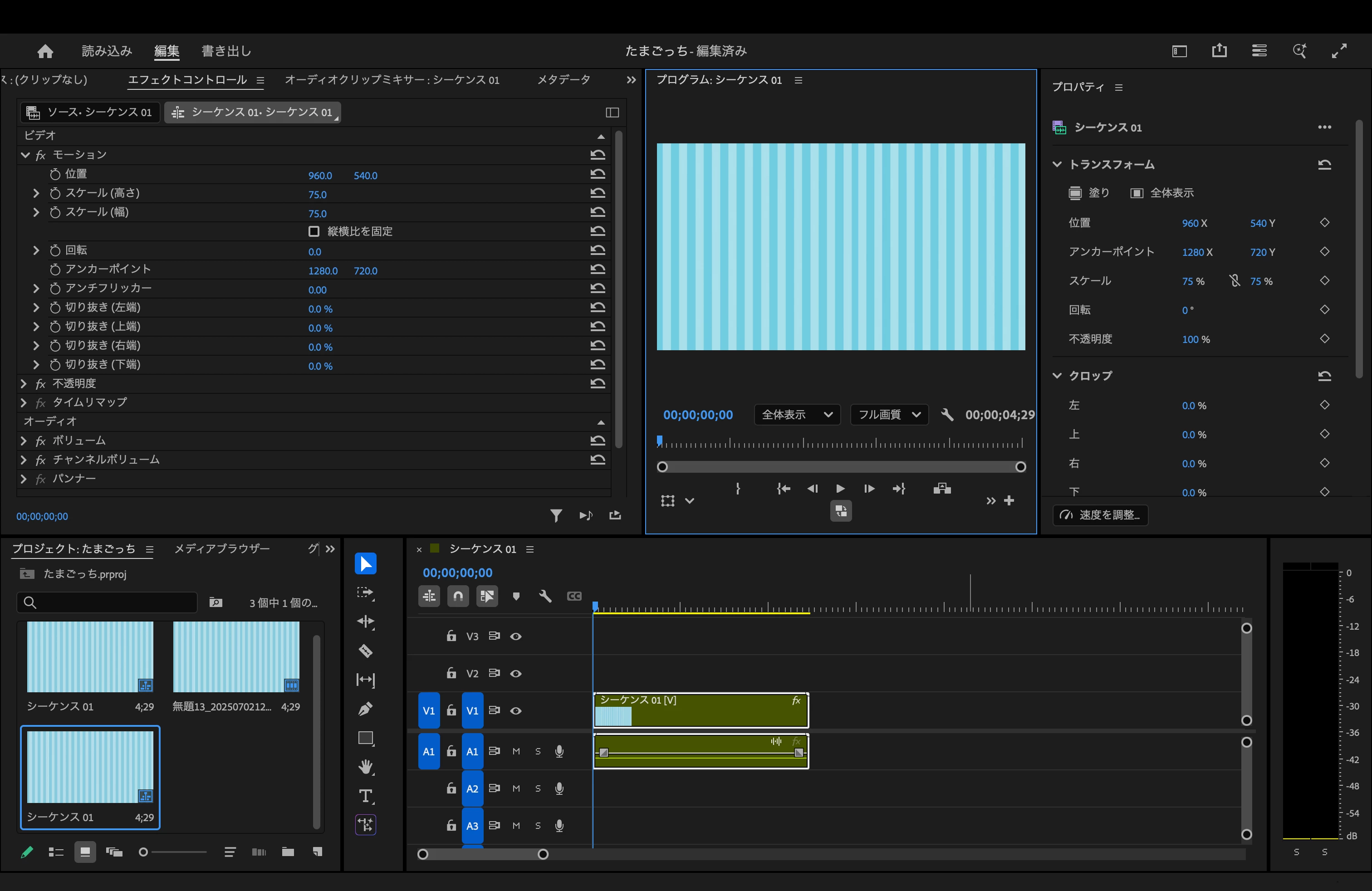

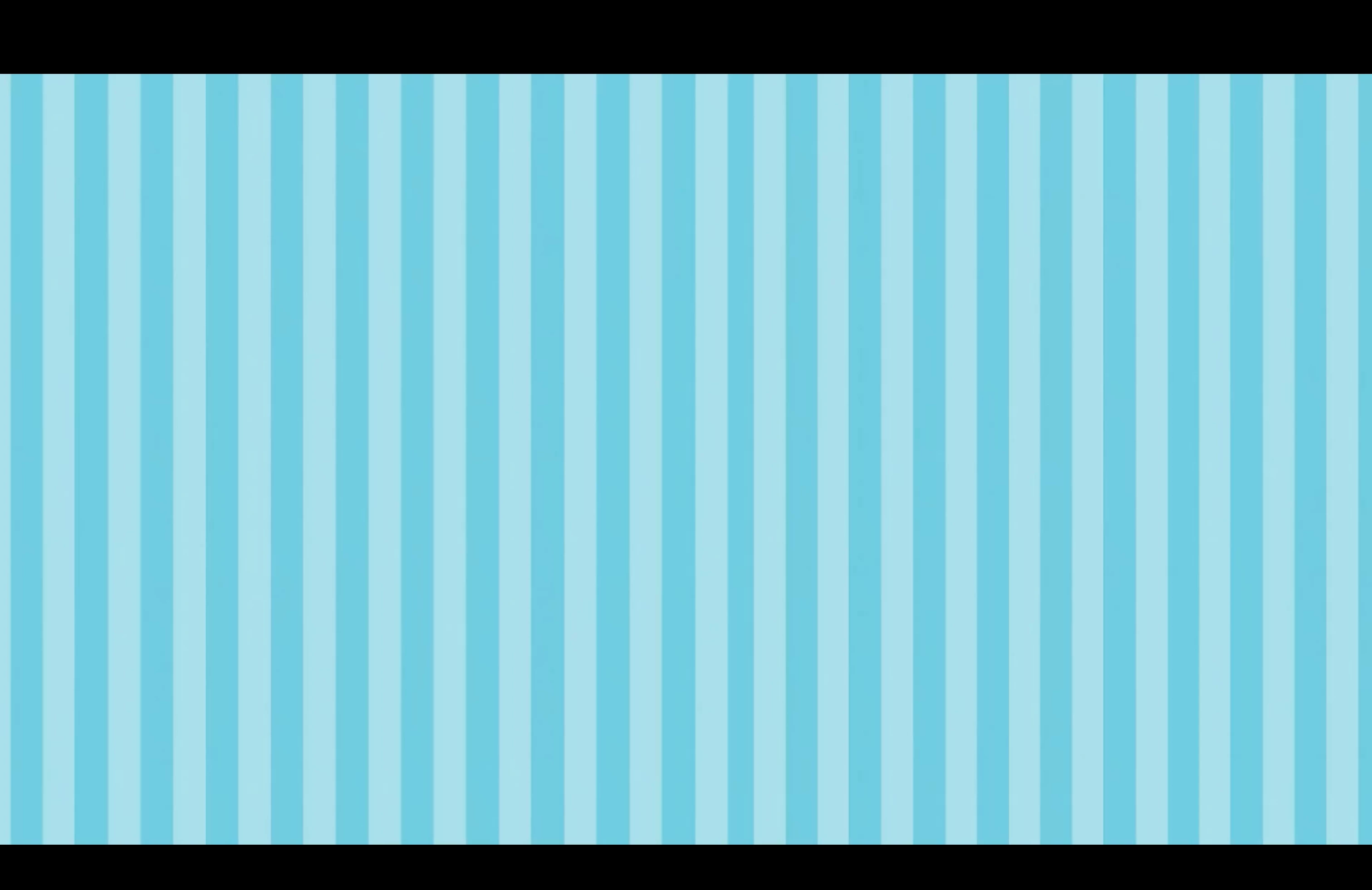

動画編集初心者です。
横動画1920×1080の動画を作りたいのですが上下に黒い帯が出てきてしまいます。
私はこれを消したいです。
調べたところ動画のサイズとクリップ素材のサイズに相違があると
余白として出ると書いていました。
しかし、画像のスケールをいくら大きくしても上下には黒いフレームが付くのみです。
プログラムモニターでドラッグをして本当にサイズが大きくできているのか確認しましたが
はみ出るほど大きくできていて横は問題ないのにやはり上下に黒いのがついています。
プログラムモニターの透明グリッド機能をオンにして黒い部分が元々黒いのか透明なのかを確認しましたがやっぱり黒いままです。
どなたか初心者でもわかりやすく教えてくださると幸いです。
ユーキャンの講座で黒い帯を意図的に付けたことはあるのですが
新規プロジェクト作成時にも勝手に前回の編集スタイルとして反映され得るものなのでしょうか

画面だけのスクリーンショットですと、現象はわかりますものの状況が分かりませんため、もう少し広い範囲(最低でも、プログラムパネル全体と、縦縞模様を大きくしていることがわかるエフェクトコントロールの画面までとシーケンス)を貼っていただくことは可能でしょうか。
(例)
併せて、シーケンス設定の様子や、一応念のためお使いの環境についても下記リンク先をご参照いただきつつお書き添えいただくことで、的確な情報が得られやすくなると思います。

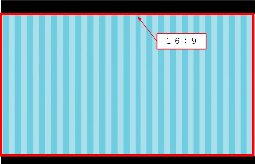

・最初に提示されたスクリーンショットを見ますと、縦縞の部分が16:9になっている。
・画像のスケールをいくら大きくしても上下には黒いフレームが付くのみです。
ということから、

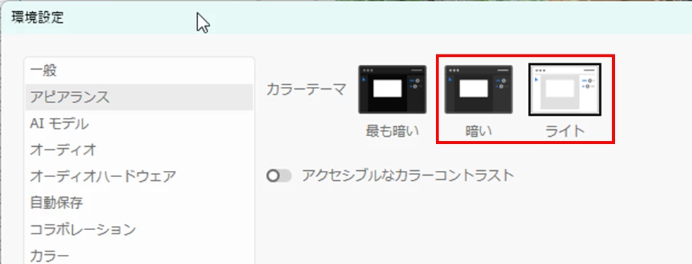

「プログラムモニター」の境界を見誤っている可能性も考えられますので、メニューの「編集」⇒「環境設定」の「アピアランス」ペインで「カラーテーマ」を「暗い」または「ライト」を選択し「OK」をクリックします。これで「プログラムモニター」の境界が分かりやすくなると思います。
次に、「プログラムモニター」のズームレベルを「全体表示」にして黒帯が表示されるか確認していただけますか。
やはり、上下に黒帯が表示される場合は、
アンカーポイントやスケールの値が変化していますのでどのような加工をしたのかよく分かりません。

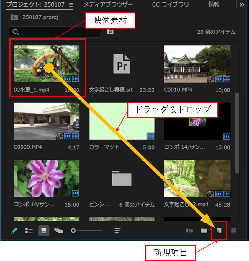

次のようにして確認していただけますか。
①映像素材をエクスプローラー上で再生し、上下に黒帯が入っていないことを確認します。
②その映像素材をPremiere Proの「プロジェクト」パネルに読み込みます。
③「プロジェクト」パネル内で、その映像素材を「新規項目」アイコンの上へドラッグ&ドロップします。

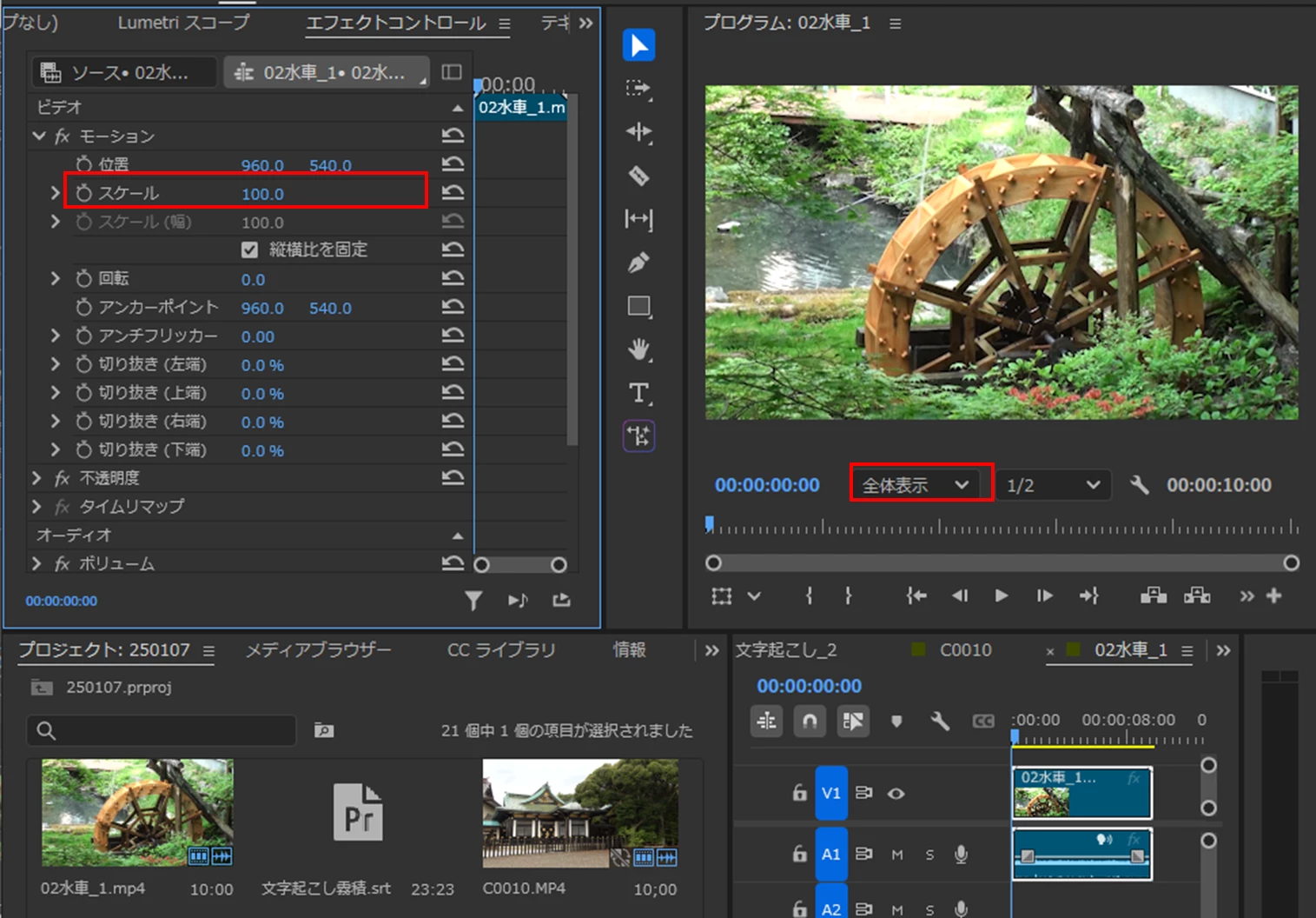

④すると、1920×1080サイズのシーケンスが作成され、「タイムライン」パネルのビデオとオーディオトラックに映像素材のクリップが配置されます。この時再生ヘッドは左端にあります。同時に「プログラムモニター」には映像が表示されます。
「プログラムモニター」の「ズームレベル」が「全体表示」になっていることを確認し、黒帯の有無を確認していただけますか。
念のため、「エフェクトコントロール」パネルで「ビデオ」⇒「モーション」⇒「スケール」も確認していただけますか。
また、私が下に提示したのと同じようなスクリーンショットを提示いただけますか。

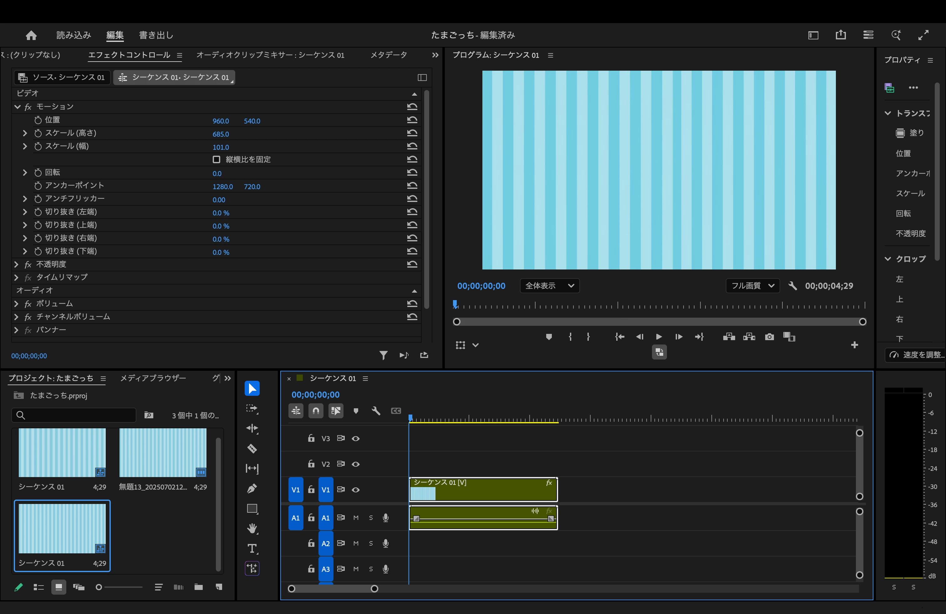

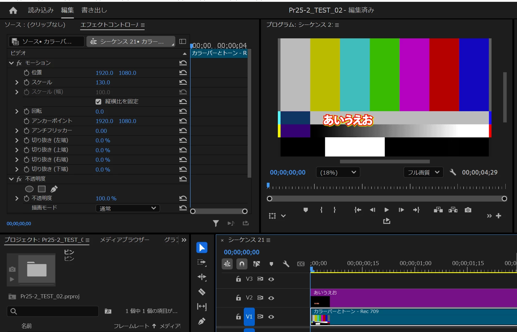

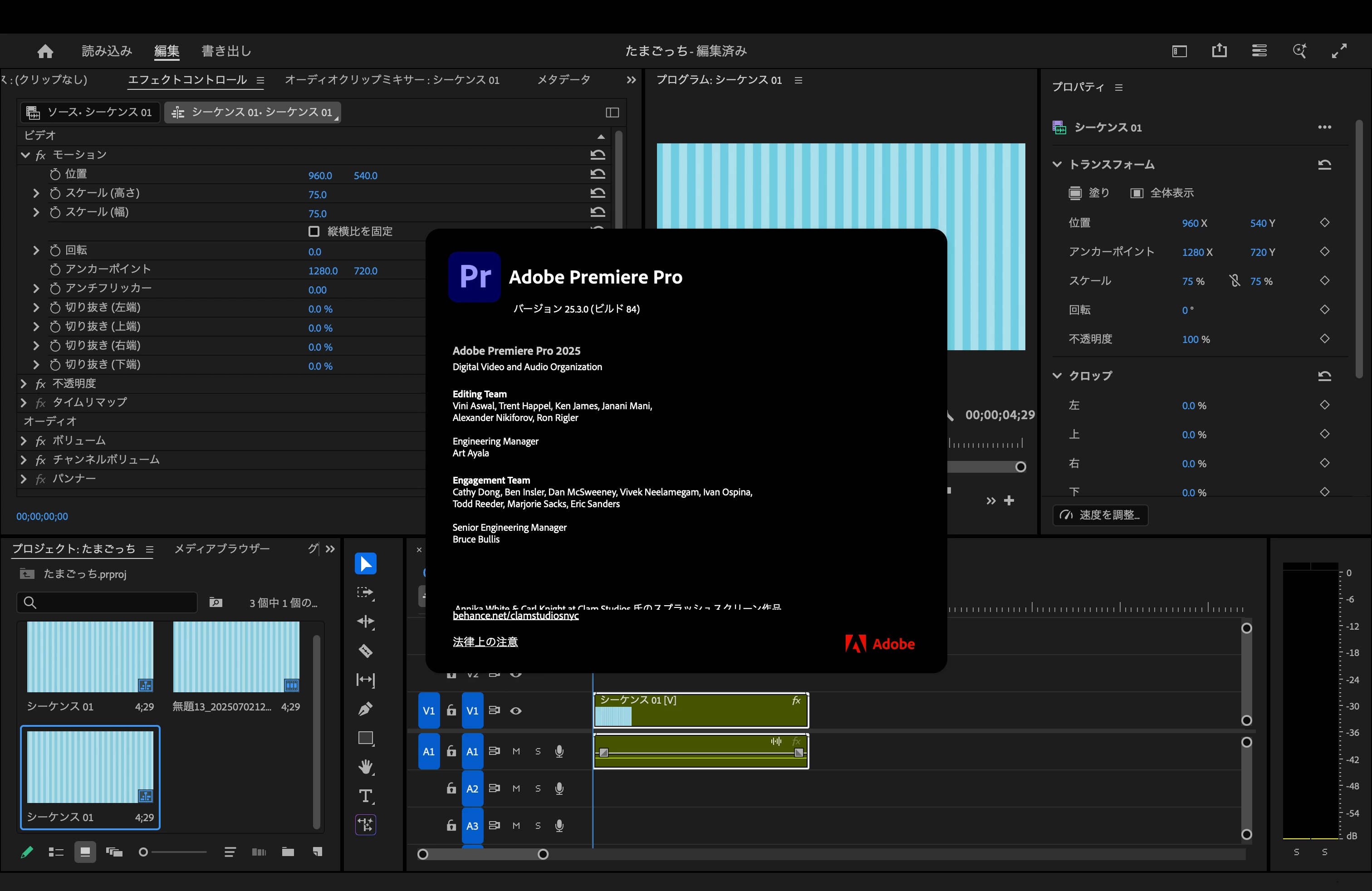

いつもお世話になっております。
全部試してみたのですがダメでした。
書き出しの段階からエフェクトアイコンのfxがついているということはクロップが自動でついているんですかね?前のプロキシファイルの際もあの後も変換できているのに反映されないということが起きているのでデバイスとの相性があまりよろしくないのかなと焦っております。

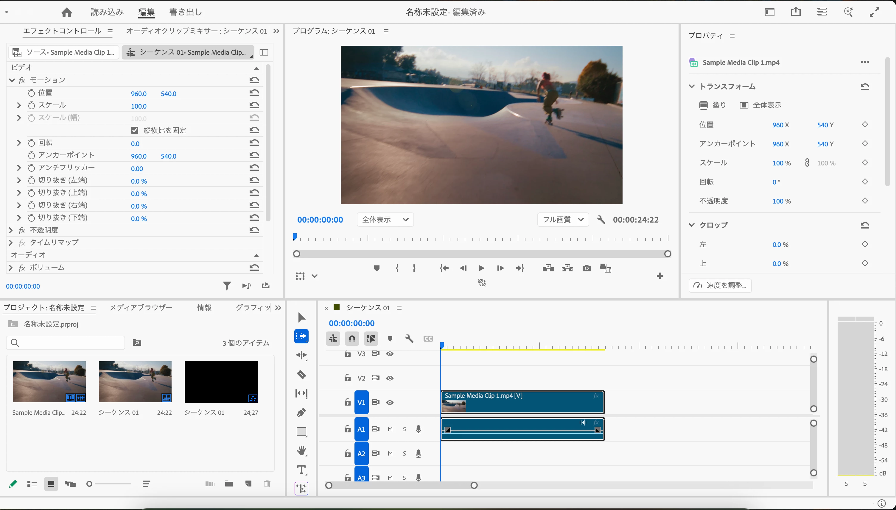

上側のスクリーンショットは、全体が見えないため何とも言えません。映像だけ見ますと、16:9になっていますね。
下側のスクリーンショットは、正常と思います。
・「プログラムモニター」の映像は、16:9になっており、上下に黒帯は入っていない。
・「エフェクトコントロール」パネルの「位置」、「スケール」、「アンカーポイント」、「切り抜き」は正常な値です。
・追加のエフェクトは適用されていない。
>全部試してみたのですがダメでした。
下側のスクリーンショットからは、上下に黒帯は入っていませんので、何がダメなのか分かりません。ダメな理由を具体的に教えていただけますか。
