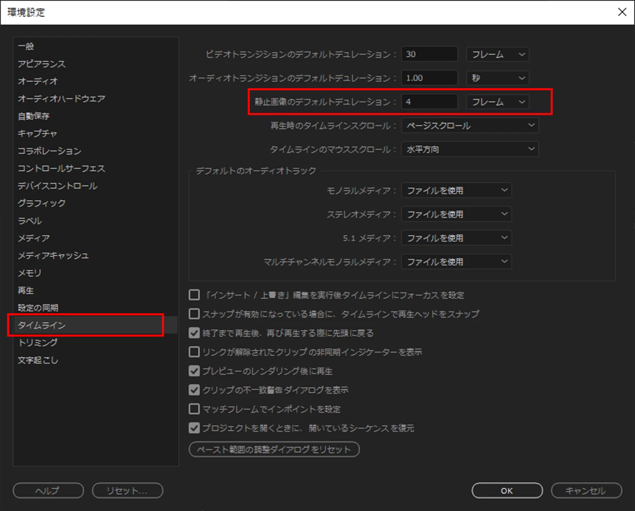

お早うございます、cattaiitsu さん
フレームレートが29.97fpsまたは30fpsの場合、画像1枚当たりのデュレーションを3fか4fに設定して画像を読み込んでみたらいかがでしょうか。
・フレームレートが30fpsの場合、1枚当たりのデュレーションを4fに設定すると、
116枚÷(30fps÷4f/枚)≒15.5s
となります。29.97fpsの場合も、≒15.5sです。
1枚4fのデュレーションで読み込むには
メニューの「編集」→「環境設定」→「タイムライン」を選択し、開いた「環境設定」ウィンドウで、「静止画像のデフォルトデュレーション」を「4 フレーム」に設定し、「OK」をクリックします(下図赤枠部)。
設定後、「プロジェクト」パネルに読み込ん画像ファイルから反映されます。

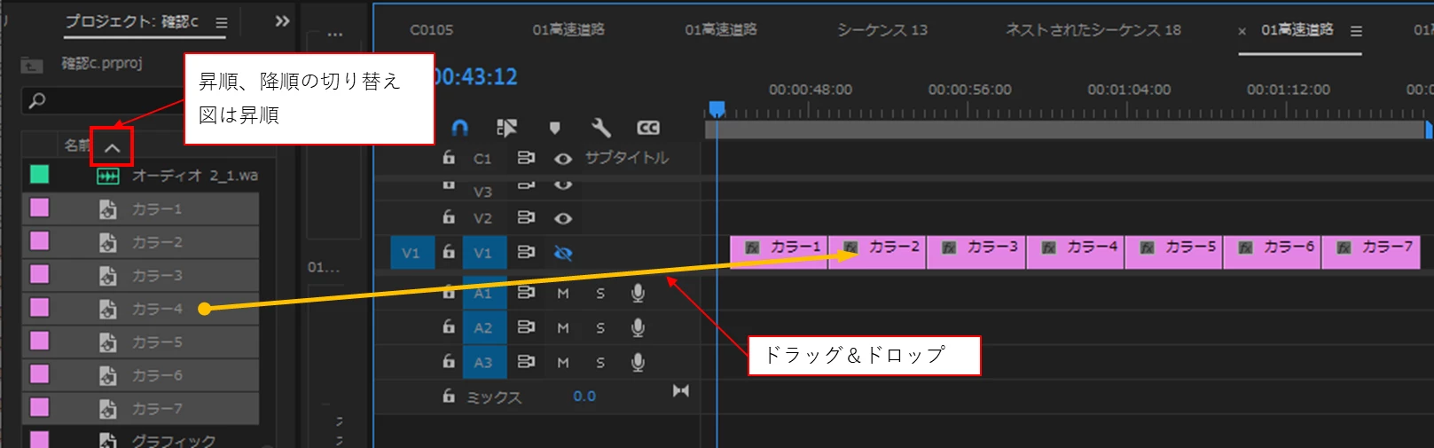

参考ですが、
「プロジェクト」パネルで素材アセットの並び順(昇順、降順)によって、ビデオトラックでの並び順も変わります。後でご確認いただけたらと思います。ご存知でしたらごめんなさい。
