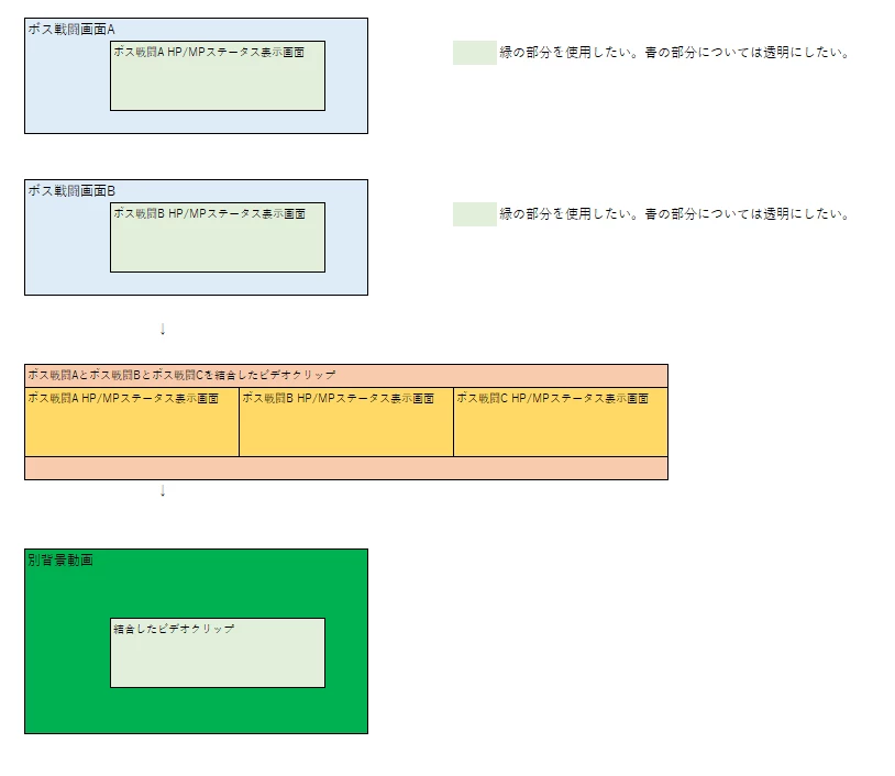

お伝えやすくするために今回は、DQやFFのゲーム画面を想像していただけると助かります。
まず、ファイナルファンタジーやドラゴンクエストのようが戦闘画面の撮影動画があると思っていただけると助かります。
その録画した戦闘画面のHPやMPの記載されているスタータス画面だけを使用したいのです。
ステータス画面以外の部分は透明にしたい。
理由:ステータス動画の下のトラックにもう一つ別の動画を置きたいので、ステータス以外の部分は透明にしておかないと、下のトラックに置いたビデオクリップが表示されないため。
・添付画像の赤色を使用したい部分。それ以外は透明にしたい。
ただ今回、戦闘画面の録画した動画は1本だけでなく、複数あるのです。
ボス戦を毎回撮影しており、その時の戦闘シーンのステータス画面を動画の一部として使用したい。
なので、以下のような流れを考えています。
1.Aボスとの戦闘動画のステータス画面を表示するようにして、それ以外の部分は透明にする。(ビデオクリップの長さ1分とします。)
2.Bボスとの戦闘動画のステータス画面を表示するようにして、それ以外の部分は透明にする。(ビデオクリップの長さ1分とします。)
3.Cボスとの戦闘動画のステータス画面を表示するようにして、それ以外の部分は透明にする。(ビデオクリップの長さ1分とします。)
4.最後に、A→B→Cのステータス画面と表示されるように、同じトラックに3つの映像を配置する。
5.4で配置したトラックの下に、背景映像となる動画を置いて、ABCボスの戦闘シーンのステータス部分と、背景動画が合成されるようにしたい。
のです。

Correct answer 150kw
こんばんは、ship buttonさん
次のようなことかなと思いますが、
・1000~2000個ある映像素材は、矩形の部分を残し他は透明にする。
・矩形の部分は、全映像素材とも基本的に同じサイズとする。ただし、キーフレームを打てば途中で矩形のサイズ変更・移動は出来ます。
下記方法でいかがでしょうか。
この方法ではクロップエフェクトを1回かけるだけです。
①同じプロジェクト内に、新たに同サイズのシーケンスを作成し、そこに1000~2000個の映像素材を配置します。
②元のシーケンスのV1トラックに背景映像を、V2トラックに新たに作成したシーケンスを配置します。
③V2トラックのシーケンスクリップに「エフェクト」パネルから「ビデオエフェクト」→「トランスフォーム」→「クロップ」エフェクトを適用します。
V2トラックのシーケンスクリップを選択したまま、「エフェクトコントロール」パネルの「クロップ」の「左」、「上」、「右」、「下」パラメーターで、矩形のサイズ・位置を調整します。

September 20, 2018
150kwさん
ご回答いただきありがとうございます。
ご教示いただきましたクロップエフェクトでできました。
ご丁寧に教えていただきありがとうございました。
