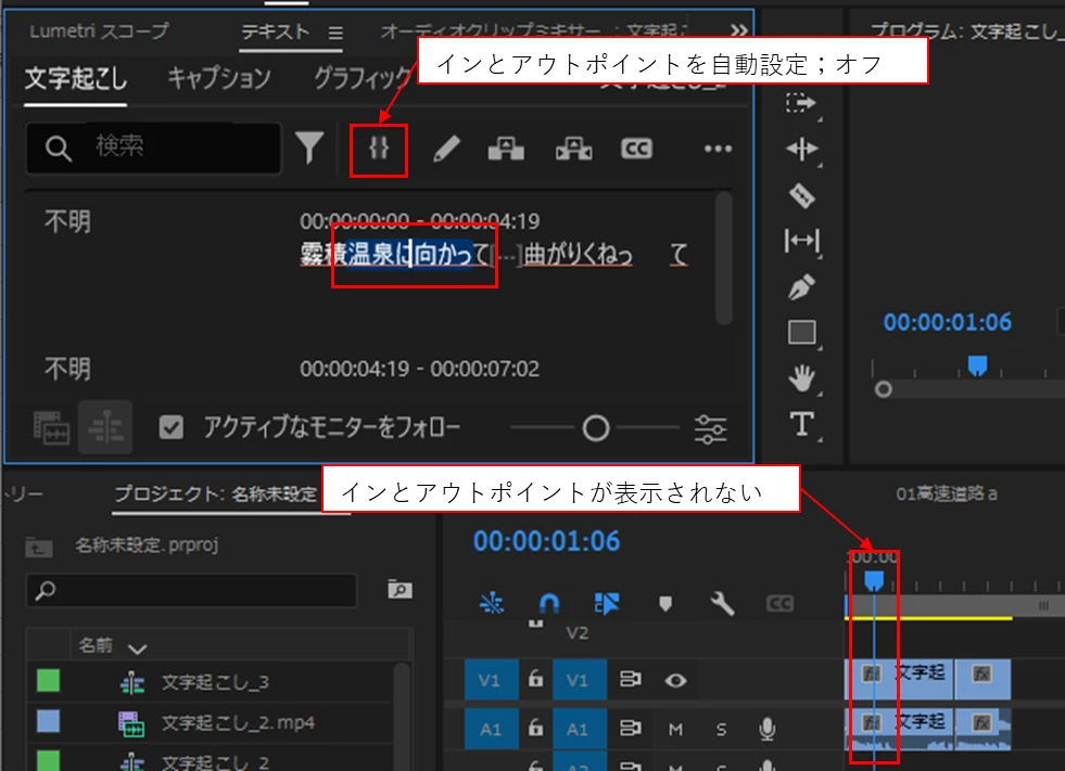

推定ですが、文字起こしベースの編集を行っていて、「インとアウトポイントを自動設定」アイコンを気付かずに「オフ」にしたかも知れません。
下図は私の例ですが(Windows 10 v22H2+Premiere Pro v24.2.1)、「インとアウトポイントを自動設定」アイコンを「オフ」にした場合、「文字起こし」タブで不要なテキストを選択しても、「タイムライン」パネルには「インとアウトポイント」は表示されず、「Del」キーを押してもクリップはカットされませんでした。

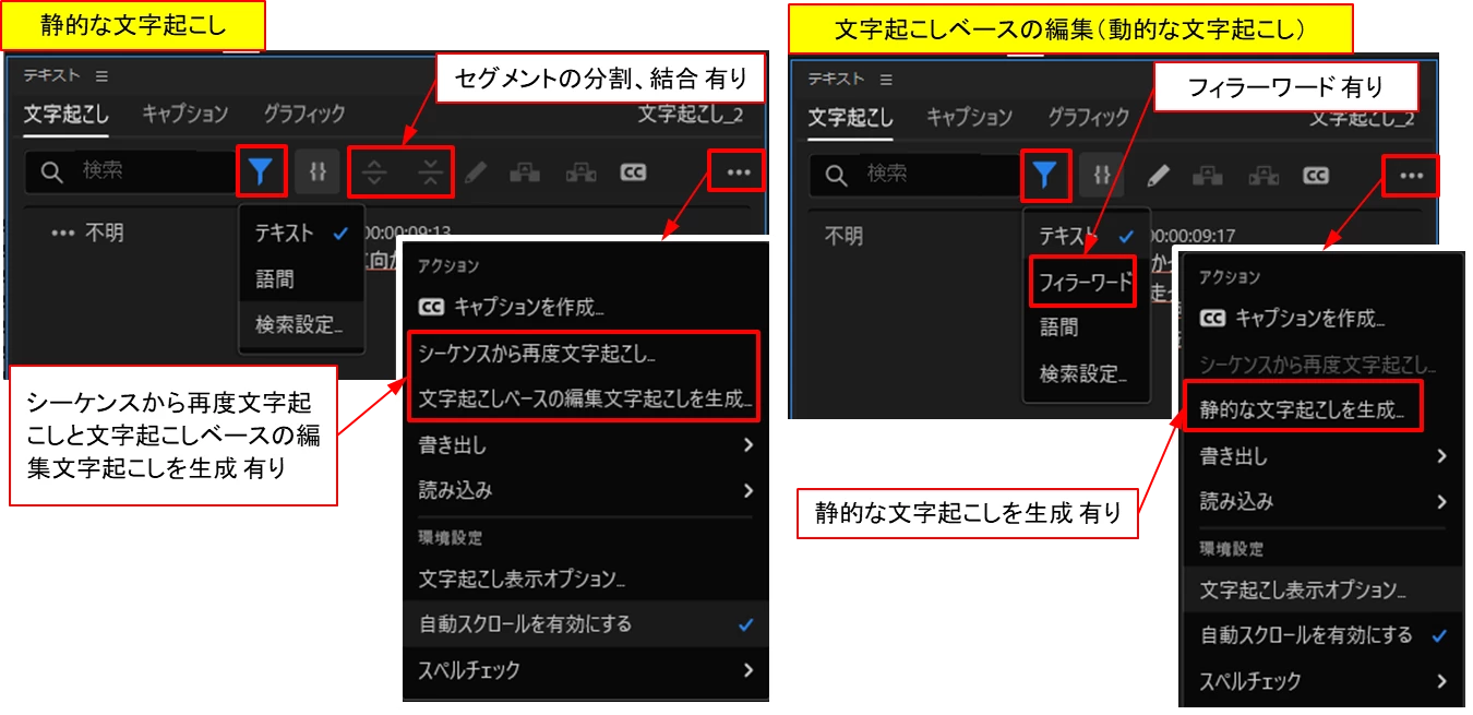

なお、「文字起こし」タブの「静的な文字起こし」と「文字起こしベースの編集(動的な文字起こし)」との相違が分かるスクリーンショットを提示させていただきますので、参考にして頂けたら幸いです。

確かに「インとアウトポイントを自動設定」を
何のボタンか分からず押したような記憶があります。
の見分け方も詳しく教えていただきありがとうございます。

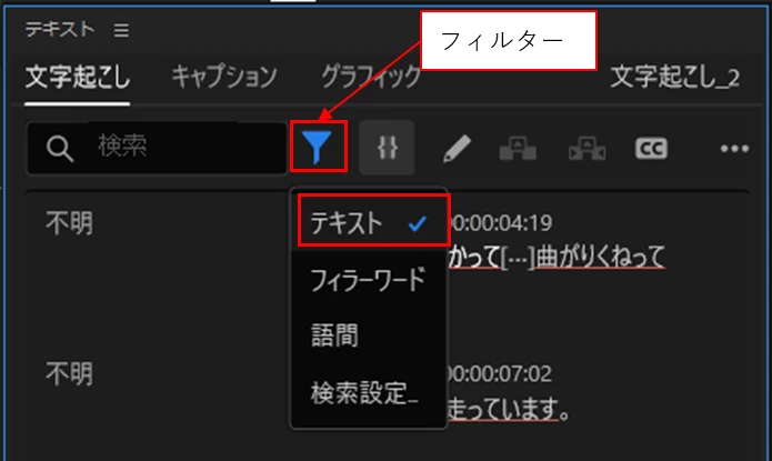

それと、「文字起こし」タブでテキストを選択してビデオクリップのカット編集を行う場合は、念のため「フィルター」ボタンをクリックしてメニューを開き「テキスト」にチェックが入っていることを確認してください(初期設定では「テキスト」にチェックが入っていますが)。

プレミアプロの文字起こしはちょっとわかりにくいですが、2種類あります。
その片方で文字起こしをしていると、テキストによるカット編集ができない仕様になっています。
