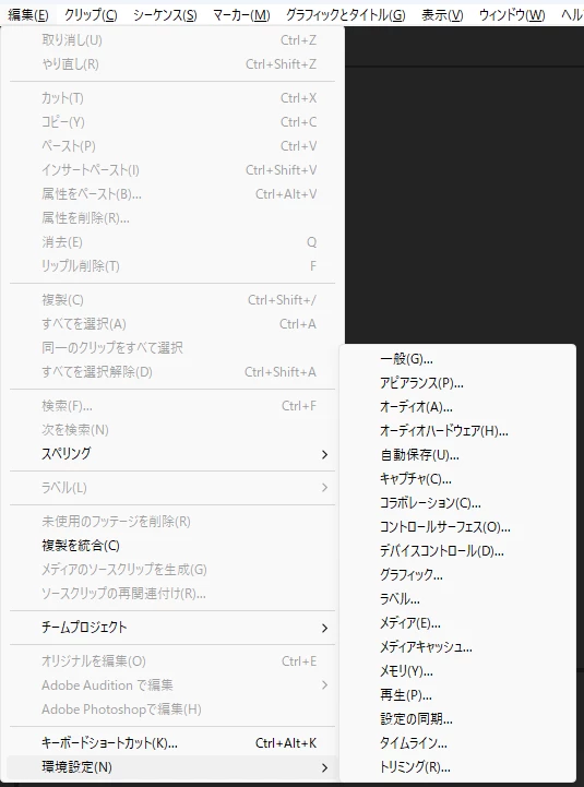

文字起こしベースの編集を行いたいのですが、ご助力いただけますでしょうか。
環境設定を見ても文字起こしの項目がなく、テキストタブから実際に文字起こしを行っても
テキスト編集のみ可能で、カットができません。
「文字起こしベースの編集」の環境設定は、「環境設定」の「文字起こし」にあります。今回のような項目は環境設定に関係なさそうです。「日本語」だけは関係ありそうですが。
