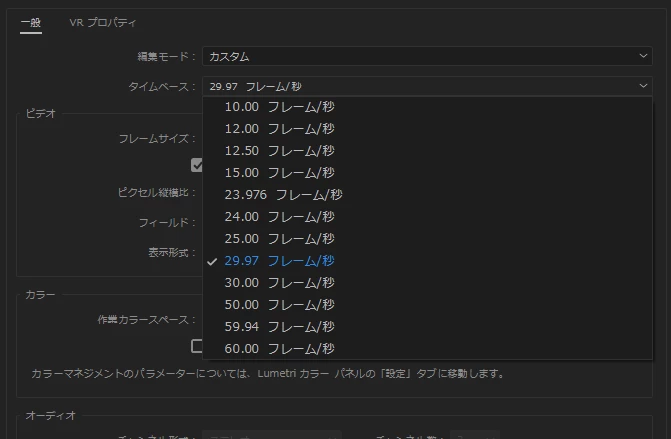

はじめまして~~プレミアプロ始めたて、原因全く同じ症状で苦しんでた者です~~
シーケンス→シーケンス設定→タイム設定を30フレームから29.97に変えると一応治りました!
正直なんで治ったのかはわかんないんですけど、他の編集ソフトでもフレームレートが悪さして音割れみたいなの結構あったので一度よかったら試してみてください!
これで治らんかったら正直わかんないっす......
