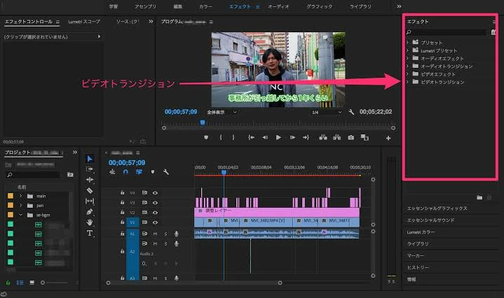

 検索してきた画像ですが、エフェクトコントロール、エフェクト、プロジェクトなどの場所を自由に変えられると思うのですが、この編集画面そのものを保存したり、別パターンをカスタマイズして別で保存したりして、動画内容によって編集画面を変えれたらなと思いまして、保存できるか知りたかったので質問させていただきました。

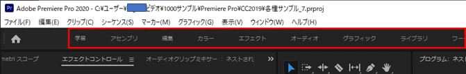

既に現在でも、一般的な編集用、カラー編集用、エフェクト編集用、グラフィック編集用等といろいろな編集で作業しやすい各パネルの配置がワークスペースとして初期設定されワークスペースメニューから選べるようになっています(下図赤枠部)。

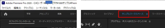

初期設定ワークスペースでは不都合があり、自分用にカスタマイズしたワークスペースをプリセットとして保存し使用することができます。
次のように行います。
①自分用のワークスペースを作成します。
②メニューの「ウィンドウ」→「ワークスペース」→「新規ワークスペースとして保存」を選択します。
③開いた「新規ワークスペース」ウィンドウで名前を入力し「OK」をクリックします。
④すると、ワークスペースメニュー部に作成したワークスペースが表示されます。
⑤クリックすることで、自分用にカスタマイズしたワークスペースに切り替えることができます。
※ワークスペースメニュー右端の矢印アイコンをクリックし「ワークスペースを編集」を選択すると、各ワークスペースを入れ替えたり編集することができます。
