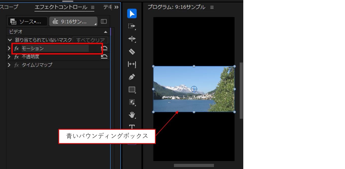

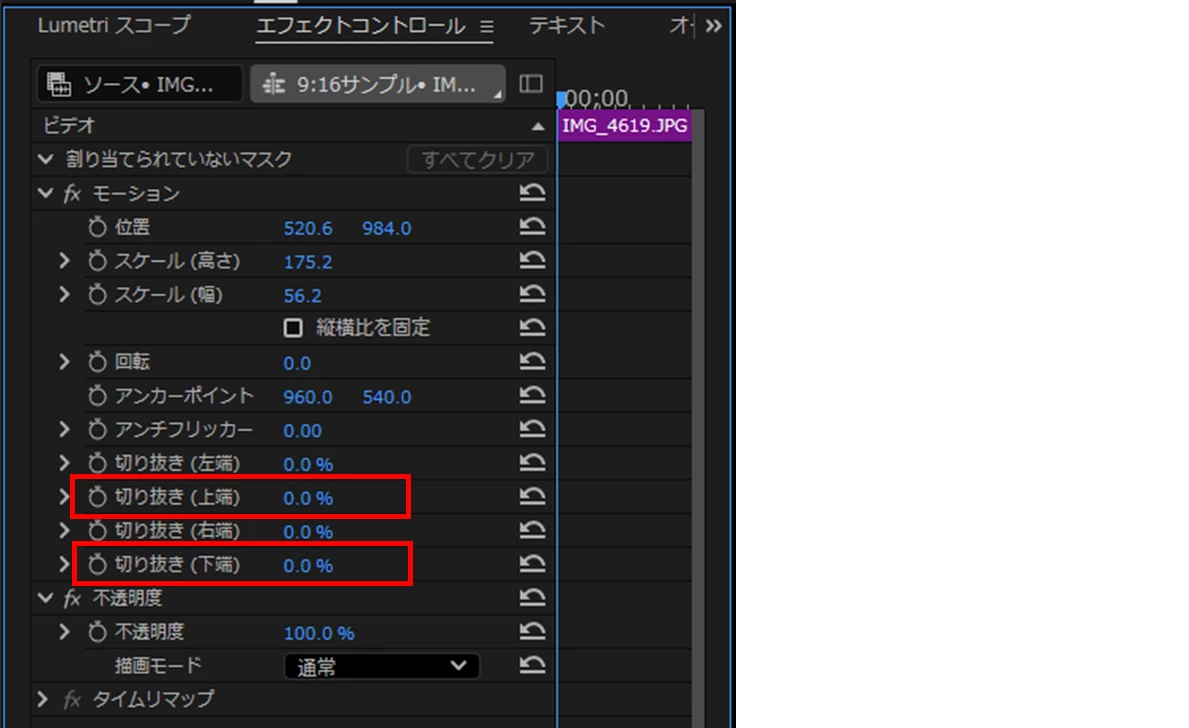

    ①ビデオトラックの別写真のクリップを選択し、「エフェクトコントロール」パネルの「モーション」の「切り抜き(上端)」と「切り抜き(下端)」の数値を上げてみたらいかがでしょうか。
    青い枠(バウンディングボックス)はそのままですが、別写真の上端と下端がクロップされ、別写真の下側の写真が見えてくるようになると思います。

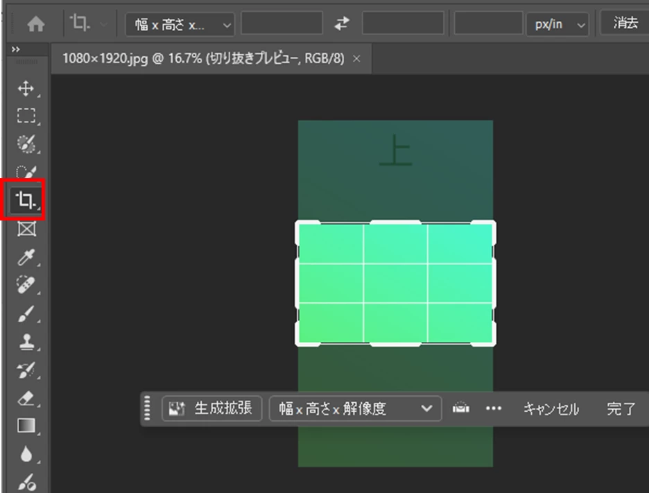

    ②別写真のファイルを画像編集ソフト(Photoshop等)に読み込み、「切り抜きツール」で上端と下端を切り抜いて保存し、Adobe Premiereに読み込めば画像サイズに青いバウンディングボックスが合います。下側の写真も見えると思います。

    次のように行うと、バウンディングボックスを表示することができます。
    別写真をPhotoshopに読み込み、16:9で切り抜きを行ってから保存します。
    保存したファイルをAdobe Premiereに読み込み、ビデオトラックに配置して、そのクリップを選択し「エフェクトコントロール」パネルで「モーション」の文字を選択すると、「プログラムモニター」の画像の周囲に青いバウンディングボックスが表示されます。

    この場合はプロパティパネル内で「スケール」や「クロップ」(今回だと下かな?)を調整することで好みの大きさになるかと思います!
