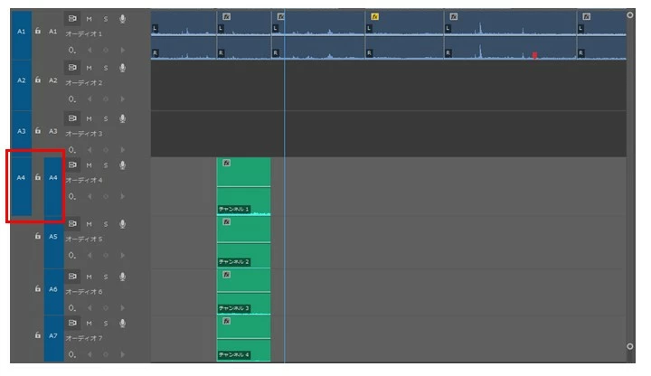

「ソースのパッチ」が、添付しました画像のように1トラックしか青くなっていない状態ではないでしょうか。
もしそうでしたら、A1~A4すべてのパッチを青く(選択した状態に)すると、解決すると思います。

ご助言を参考に、「ターゲットトラック」を選択することで本件は解決しました(図①)。

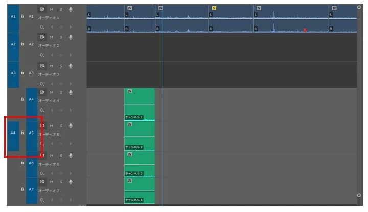

■質問事項:「ソースのパッチ」の選択について
・オーディオトラック4~7の「ターゲットトラック」が、「A4~A7」と個別で認識される(図②)

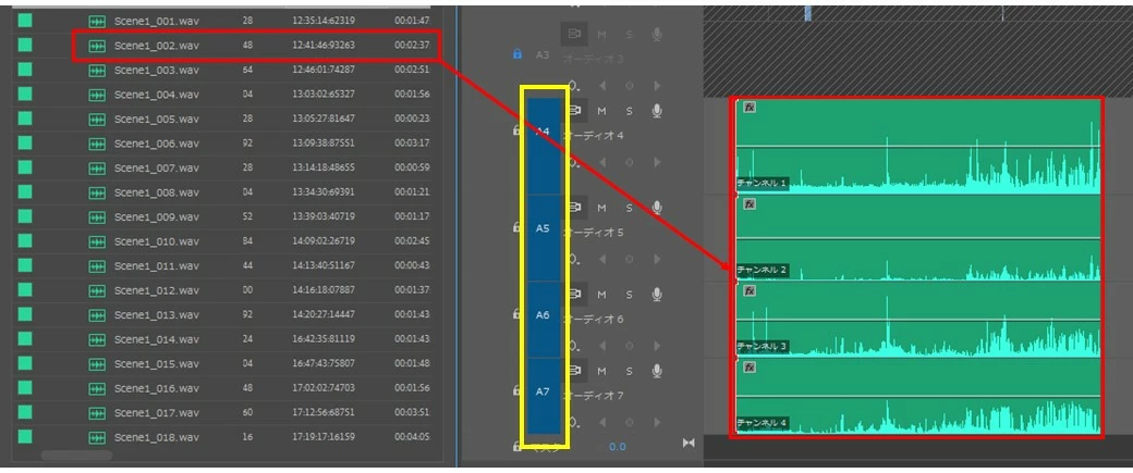

・オーディオトラック4~7の「ソースのパッチ」は、「A4」としてして認識されず、また、複数選択することができない(図②、図③)
当現象についてご存じでしたらご教示いただけないでしょうか。

クリップをドラッグ&ドロップでシーケンスに貼り付ける場合は、「ターゲットトラック」のON/OFFは無関係だと思います。「ターゲットトラック」の設定状態に関わらず、ドロップした場所のトラックに貼り付けられてませんでしょうか。
ソースウィンドウから「インサート」「上書き」する際は、「ターゲットトラック」の設定の影響を受けます。(ターゲットトラックの設定状態は、シーケンス上での「リフト」などの挙動にも影響します)
なお、最初の返信で、ソースパッチを全て(今回は4つ)青く選択した状態にすると書きましたが、逆に全て選択していない状態でも大丈夫です。いくつか選択されている状態ですと、ソースクリップのそのトラックだけが対象となります。
しかしご質問にあります通り、複数のクリップを選択している場合には、ソースパッチの状態は無視されます。複数クリップを選択してドラッグ&ドロップする場合、全てのクリップが必ずしも同じチャンネル構成とは限らないため、そのような仕様になっているのだと思います。
そして追加のご質問なのですが、私がうまくご質問の内容を理解できていないかもしれませんが、特におかしな挙動ではないように思います。ソースパッチを他のトラックに移動する場合は、基本的にはドラッグ&ドロップします(利便性のため、空白のソースパッチ部分をクリックすると、その上のもっとも近いソースパッチが移動します)。
複数のソースパッチを移動する場合、shiftキーを押しながらドラッグ&ドロップします。
具体的にどのような操作をなさりたい状況で、それがどのように上手くできないのかをお書きいただきますと、お役に立てるかもしれません。
