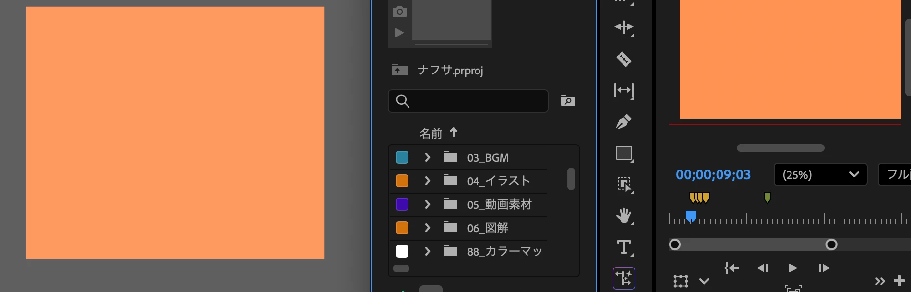

Illustratorで制作し、書き出した画像やロゴをpremierで編集すると、編集時はpremierの方が濃く見えてしまいます。
しかし編集した動画を書き出すとIllustratorの色味に似ていてて、彩度が落ちるけどIllustratorの色とも少し違う色で書き出されます。
そのため、「Illustratorで見ている色」≠「premierで見ている色」≠「書き出した色」という状況です。
「Illustratorで見ている色」と「premierで見ている色」と「書き出した色」を全て統一させたいです。
仮にこのプロジェクトのみ色調補正などで部分できに修正は可能かと思いますが、同じプロジェクトを運用する時に、書き出し時に調整するとなると、動画ごとに色味やロゴが違うなどが出てきてしまうので、根本から解決がしたいです。
実際にAdobeさんに2時間くらいかけて相談に乗ってもらったが解決できない状況で、なんとしても解決したいです。
お手数おかけいたしますが、よろしくお願いいたします。
左:Illustrator、右:premier、カラーコードはどちらもff9960

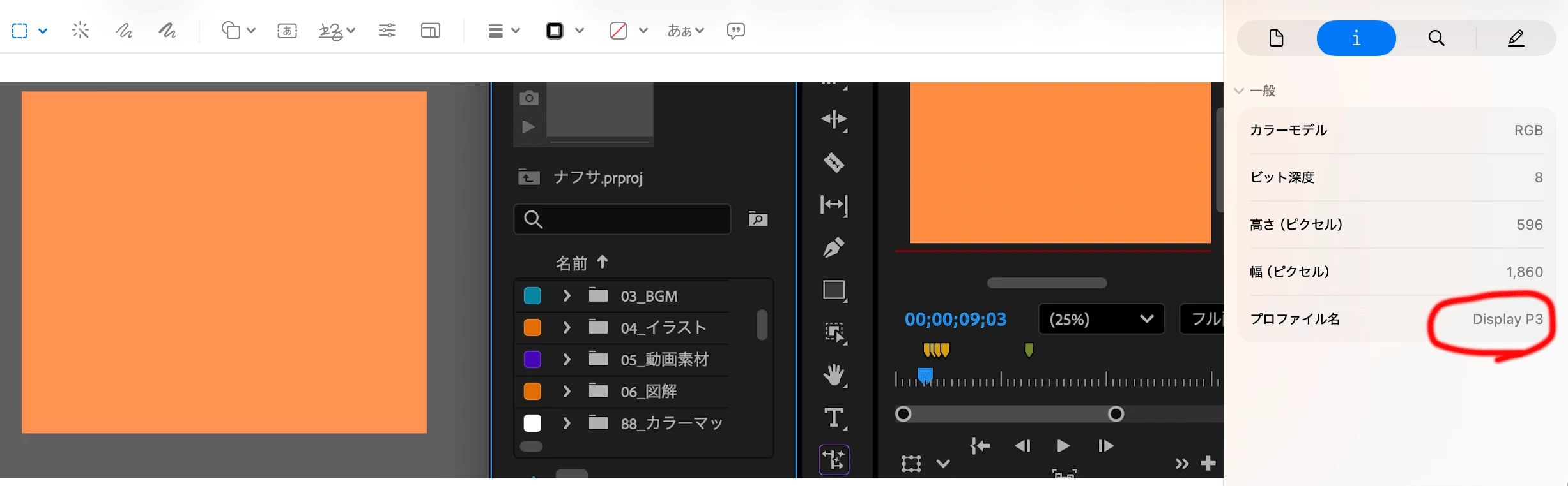

    改めて、添付していただいた画像を確認したところ、Display P3の環境で作成されたスクショであることから、Display P3色域のディスプレイを使用したmacOSをお使いである可能性が高いことが分かりました。
    添付していただいた画像を Apple プレビューで開いてプロファイルを確認

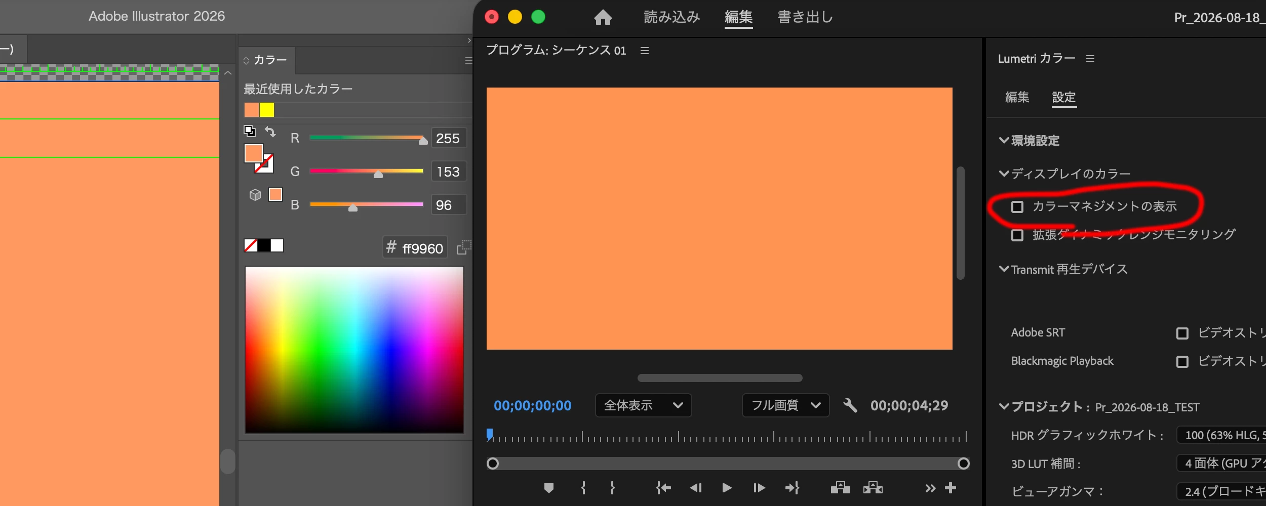

    まずこちらが、ディスプレイのカラーマネージメントが「OFF」の状態です。
    ディスプレイのカラーマネージメントOFF
    ディスプレイのカラーマネージメントをOFFにしていると、ディスプレイの色域とシーケンスの色域が異なる場合には、Premiereの表示は常に不正確な色での表示となります。
    例えば、今回の例のようにDisplayP3のディスプレイでRec.709のシーケンスを扱う際にディスプレイのカラーマネージメントがOFFになっていると、狭い色域→広い色域の変換が行われずそのままのRGB値で表示されるため、実際より濃い色に見えてしまいます。
    スクリーンショットを撮った場合にも、スクリーンショットにはDisplayP3のタグが付きますがPremiereの表示部分はRec.709のときのRGB値のままなので、ディスプレイ上での見た目と同様に色が濃くなります。

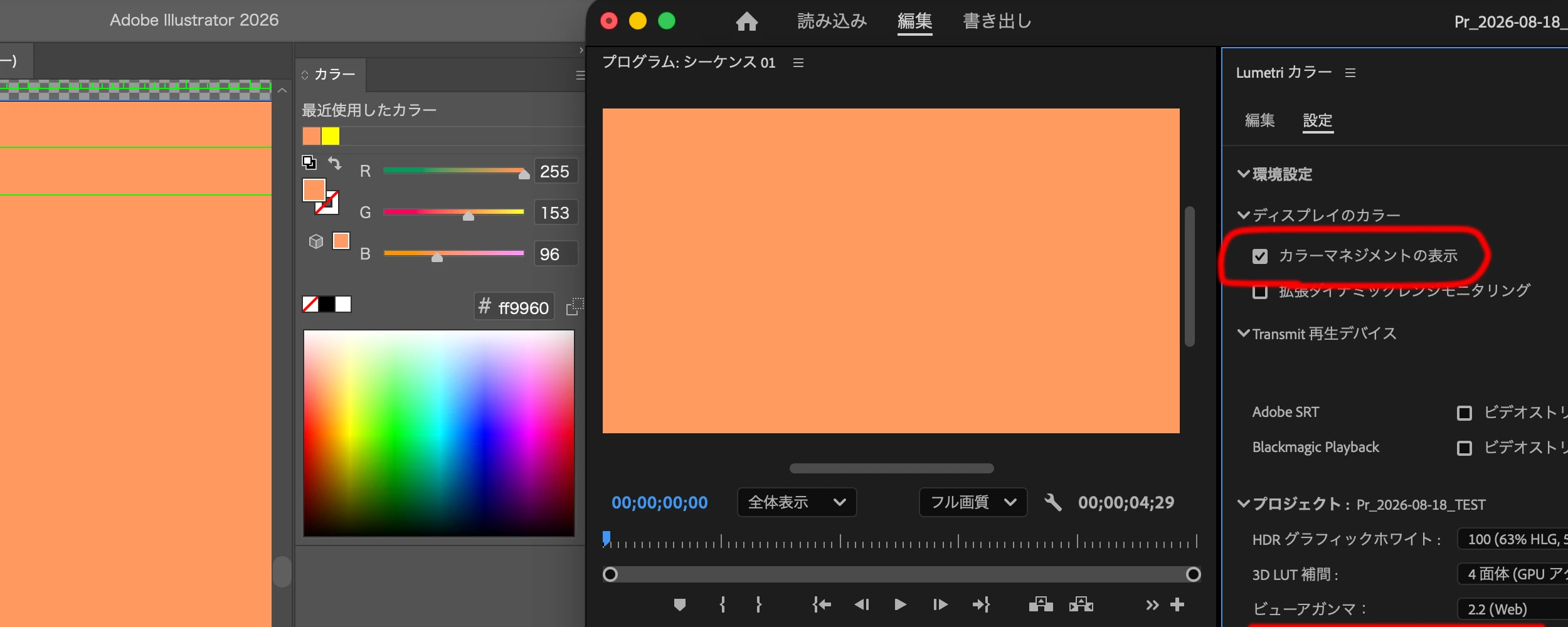

    では次に、ディスプレイのカラーマネージメントをONにした場合です。
    ディスプレイのカラーマネージメントON (ビューアガンマ 2.4)
    色味はだいぶIllustratorの表示に近づいてきました。しかしながら、Rec.709の放送用モニター向けのガンマ2.4相当での表示になるため、sRGBのガンマ2.2相当の表示よりも少しコントラストが高めになります。
    最後に、ビューアガンマを2.2(sRGB相当)にした場合です。
    ディスプレイのカラーマネージメントON (ビューアガンマ 2.2)
    これでほぼ、Illustratorの表示と同じといって良いくらいになりました。

    ちょっとドタバタしてるので、今試して気づいたことを報告します。
    Illustrator(RGB)と同じカラーコードで、Premiere上にグラフィック(四角とか)を描いて作成してみました。
    PremiereのLumetriカラーパネルの「設定」タブの「ディスプレイのカラー」の「カラーマネージメントの表示」をオフにすると、
    同じ色で表示されました。(スクリーンショットをとってそれぞれのカラーコードを確認)
    Premiereからの書き出しはちょっとテストできていません。
