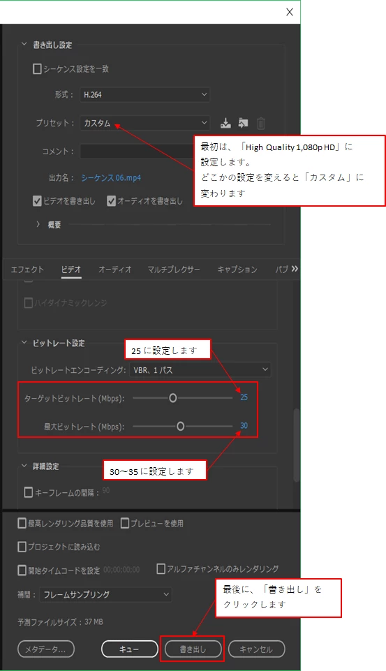

April 8, 2018
150kwさん
 僕の能力ではISOイメージの方は難しそうなので、昨日も長時間苦戦を上出来なかったので、
もう一つお教えいただいたH264でHighQuality 1080p HDで書き出し、PowerProducer6で焼きましたら
大変うまくいきました。少し画面のくっきり度合いがイマイチかな?と思われたので、ターゲットビットレート
初期設定では20Mbpsだったので、これを変更して25Mbpsを試そうとしたのですが、いろいろと試してみても
どこを変更したらよいのか?見当がつかず、頓挫しています。宜しければご指導いただけると今までのPowerProducer6
を使って焼けるので良いのかな?と思っています。宜しくお願いいたします。
150kw
April 8, 2018
こんにちは
ビットレートを上げてみたいなら、ターゲットビットレートを25Mbps、最大ビットレートを30~35Mbpsにすれば良いかと思います。

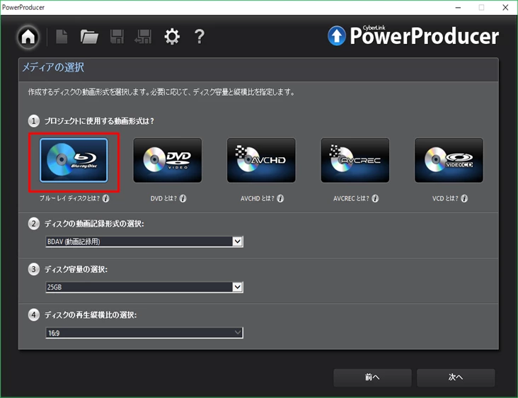

150kwさん
 もう一つお聞きさせてください。
 H264でHighQuality 1080p HDwをPowerProducer6で焼きだすとき、設定はBlu-rayでBDで宜しいのでしょうか?
150kw
150kwCommunity ExpertCorrect answer
April 8, 2018

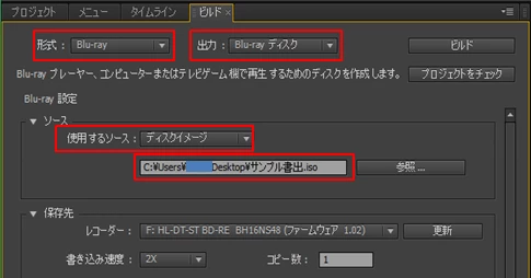

こんにちは
最後のディスクに焼く所でービルドの進行(応答なし)になっています。
こういう時のためにも、BD-REディスク使用をお勧めします。
安定的にディスク作成が出来ている時でも希に失敗することもあるし、原因特定は大変難しいですね。最近では、Windows 10のアップデートが進み、その影響で正常に動作しなくなる可能性も考えられます。
残る手としては、EncoreからISOイメージファイルに書き出し、それをEncoreに読み込んでBlu-rayディスクに焼く方法を試すのも良いかも知れません。ディスクを焼く時にエラーが出る場合、効果がある可能性があります。
・ISOイメージファイルに書き出すには
「ビルド」パネルで「出力:Blu-rayイメージ」を選択します。
・ISOイメージファイルを読み込むには
「形式:Blu-ray」、「出力:Blu-rayディスク」、「使用するソース:ディスクイメージ」を選択し、ファイルの保存先を指定します(下図)。
「プロジェクトをチェック」ウィンドウが開いたら、「無視して実行」をクリックします。
>H264で・・・設定はBlu-rayでBDで宜しいのでしょうか?
PowerProducer 6の設定方法ですか。
下図の通りです。赤枠部のボタンです。
