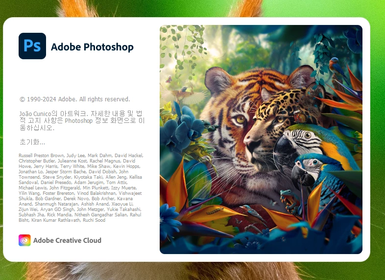

포토샵 설치해서 열려고하는데 무제한 로딩문제
이상태에서 멈춰서 넘어가질 않아요
문제해결방법 아시는분 계실까요?
처음 결제하고 설치까지 문제없는데 열려고 하니 저상태에서 안넘어가요.ㅜㅠㅜ

    혹시 어도비 폰트 외 설치한 폰트나 폰트 프로그램이 있으실까요?
    호환성이 맞지 않는 폰트 프로그램을 삭제하거나 폰트 파일을 제거 또는 유효성 검사를 진행해야할 수 있습니다.
    다음 절차에 따라 진행해보세요.
    1. 윈도우 - 폰트 초기화
    (1) C:\WINDOWS\FONTS로 이동하여 모든 폰트를 복사 해주세오
    (2) 바탕화면에 폴더를 만들어 붙여넣기 하세요
    (3) WINDOWS\FONTS 폴더의 모든 폰트를 삭제해주세요(사용 중인 폰트는 건너뛰기 하세요)
    2. 맥 - 서체 유효성 검사
    (1) 서체 관리자를 실행해주세요
    (2) 유효성 검사후 문제가 되는 폰트는 삭제해주세요

    윈도즈 사용자 입니다. 저도 이래 저래 다 해봤어요.
    제 결론은.
    해당 현상 일어나기 전 모니터 오름쪽 하단 광고 팝업을 업애기 위해
    윈도우즈 작업 관리자(컨트롤 +알트+델릿) 에서 (시작 프로그램) 중 몇몇을 중지 시킨 기억이 있었습니다.
    중지시킨 시작 프로그램 중 FONT 파일(어도비와 윈도즈가 가장 호환이 안되는 부분)과 관련이 있는 시작 프로그램이 하나 있더군요.
    [HncUpdateTray] 시작시 영향이 측정되지 않음으로 뜨는 이 괴랄 한 시작 프로그램은
    한컴오피스와 연결 구동되는 시작 프로그램 입니다.
    유튭과 웹서핑 중 윈도즈 우측 하단 광고 삭제법을 검색 하면 필수로 정지시켜야 하는 시작 프로그램으로 소개 되고 있습니다.
    이 프로그램을 다시 시작 할수 있게 변경 하니 포토샵이 제대로 구동 되더라구요.
