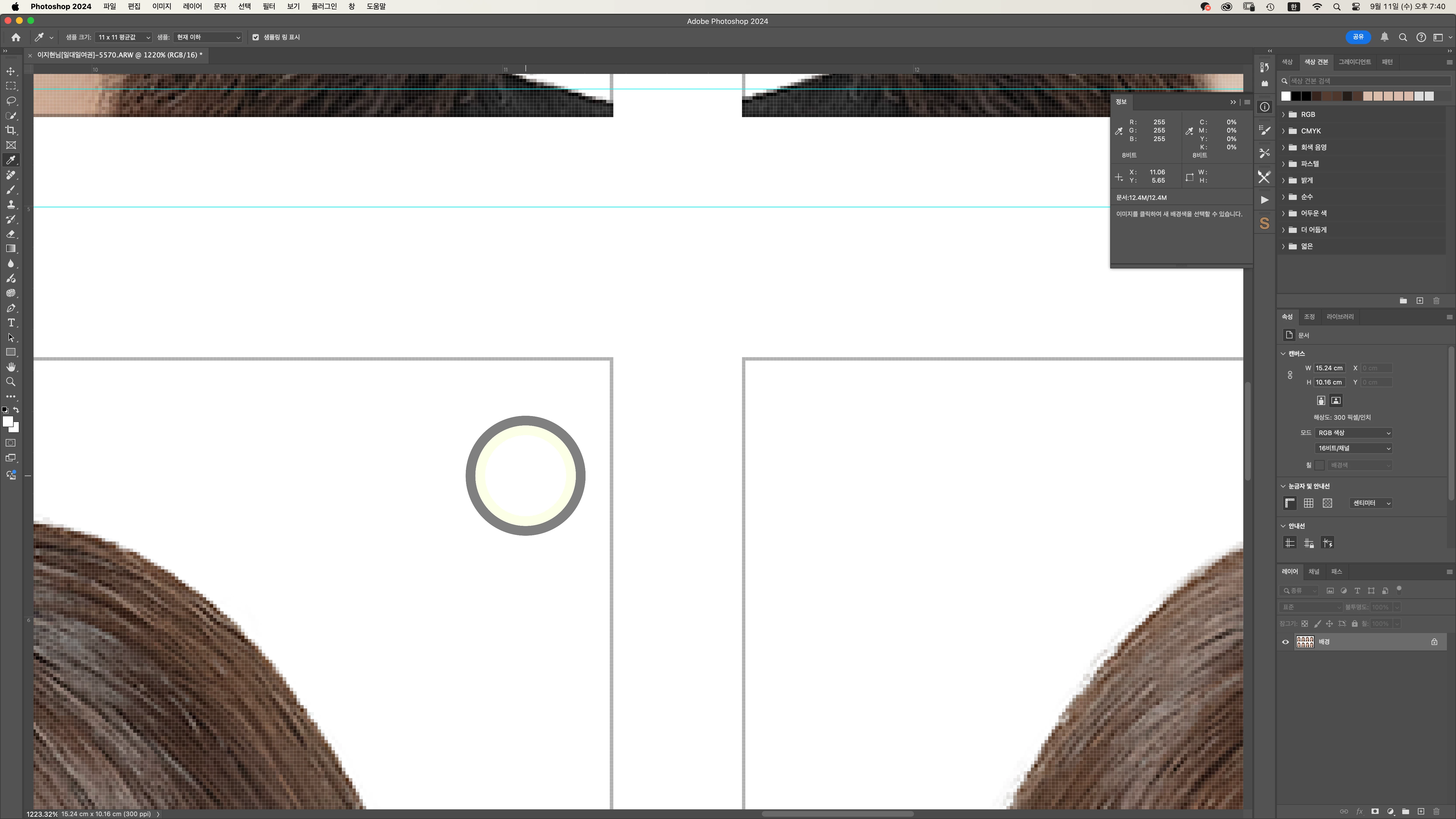

포토샵 스포이드 샘플링 링에 색 표현이 이상합니다.
사진에 첨부한 것 처럼, 브러쉬에서 스포이드를 통해 색상을 샘플링 하면, 샘플링 링에 화이트를 샘플링 해도, 계속 그린이 약간 섞인 색이 표현됩니다. 실제로 정보탭에는 rgb값이 255인 화이트로 샘플링 되고 오른쪽 위에 색상견본 탭에서도 화이트가 샘플링된걸 알 수 있는데, 샘플링 링에는 계속 연두색 계열이 샘플링된걸로 뜹니다 다른색도 마찬가지구요. 크리에이티브 클라우드 를 통해 보니, 오늘 포토샵 업데이트가 자동으로 진행된걸로 확인 되는데 해당내용 확인 부탁드립니다.

해당 내용 제 게시글 말고 다른 외국 게시글 동일 사례에, 어도비측 댓글이 다음 버전에서 픽스된다고 하는 것 같습니다. 현제는 버전 다운그레이드 해서 이전버전 사용중입니다!

해당 현상 확인 및 재현되어 개발팀과 관련 내용 공유하도록 하겠습니다.
소중한 의견 감사드립니다.
