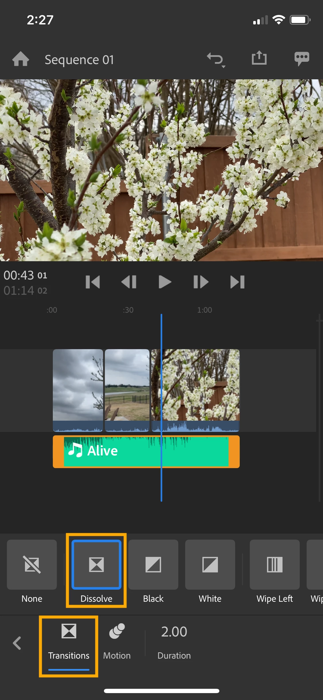

    페이드 인/아웃 기능을 사용하시려면 오디오 볼륨 설정이 아닌 Transition 메뉴에서 Cross Dissolve 혹은 Dissolve 기능을 사용하시면 됩니다.
    아래는 모바일 버전 설명입니다.
    1. 전환 효과를 적용할 클립을 선택합니다. 선택된 클립은 오렌지색 테두리가 표시됩니다.
    2. 툴바에서 Effects - Transitions - Dissolve
    3. 전환 효과의 길이를 조절하고 싶다면, Duration을 선택합니다.
    • 슬라이더를 오른쪽으로 이동하면 페이드인/페이드아웃 효과가 느리게 적용됩니다..
    • 데스크탑 버전에서는 타임라인에서 해당 효과를 선택한 후 가장자리를 좌우로 드래그하여 속도를 조절할 수 있습니다.
