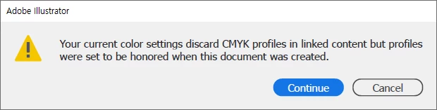

안녕하세요. 일러스트레이터에서
Ctrl+O를 눌러서 파일을 열면 이런 경고창이 뜹니다.
정확히 어떤 의미가 있나요?

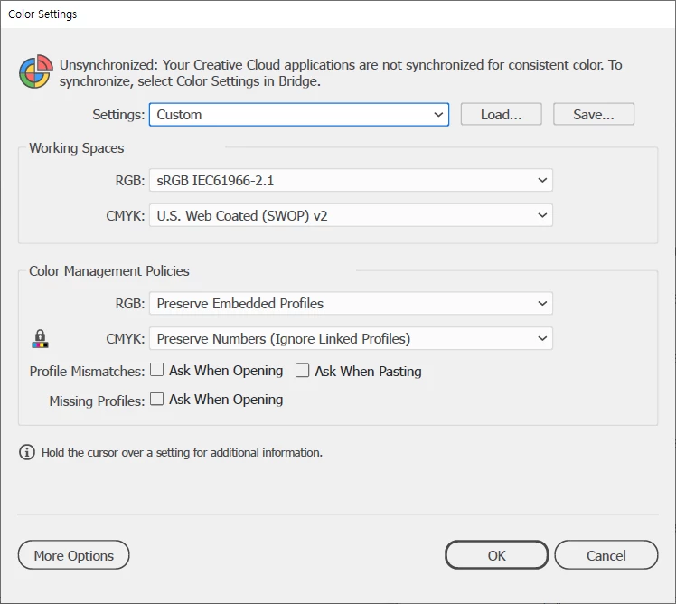

참고로 저의 일러스트레이터의 컬러세팅은 아래와 같습니다.
Color Management Policies 에서 Preserve Embeded Profiles을 선택하면 위의 경고창이 안뜨긴합니다.
Preserve Numbers (Ignore Linked Profiles) 색상값(CMYK)이  유지한 채로 열린다는 의미인데요.
실제로 열어보니 파일이 가지고 있는 색상 프로파일로 열리고 색상값(CMYK)이 유지됩니다. 그런데
Preserve Embeded Profiles 또한 기존의 프로파일이 유지 되기때문에 색상값이 유지된채로 열립니다.
Preserve Numbers (Ignore Linked Profiles)와 Preserve Embeded Profiles 은  어떤 차이점이 있나요?

안녕하세요
포함된 프로필 유지
파일을 열 때 포함된 색상 프로필을 항상 유지합니다.
이 옵션을 사용하면 색상을 일관되게 관리할 수 있으므로
대부분의 작업 과정에서 이 옵션을 사용하는 것이 좋습니다.
한 가지 예외는 CMYK 번호를 유지해야 하는 경우입니다.
이 경우에는 [번호 유지(연결된 프로파일 무시)]를 대신 선택해야 합니다.
작업 영역으로 변환
파일을 열고 이미지를 가져올 때
색상을 현재 작업 영역 프로필로 변환합니다.
모든 색상에 하나의 프로파일(현재 작업 영역 프로파일)을 사용하려면 이 옵션을 선택합니다.
번호 유지(연결된 프로필 무시)
이 옵션은 InDesign 및 Illustrator에서 CMYK용으로 사용할 수 있습니다.
파일을 열고 이미지를 가져올 때 색상 번호를 유지하지만
색상 관리를 사용하여 Adobe 응용 프로그램에서 색상을 정확하게 볼 수 있습니다.
안전한 CMYK 작업 과정을 사용하려면 이 옵션을 선택합니다.
InDesign에서는 오브젝트 > 이미지 색상 설정을 선택하여 개체별로 이 규칙을 무시할 수 있습니다.
좀 더 자세한 사항을 확인하기 위해서는 여기의 색상관리 규칙 옵션을 참고하세요
