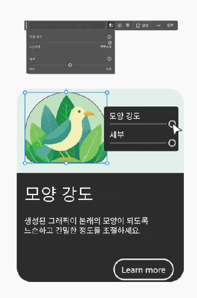

모양의 강도와 세부 사항
형태 강도:
  • 슬라이더를 조정하여 채우기가 모양의 윤곽선과 얼마나 일치해야 하는지 설정합니다.
  • 빽빽하게: 채우기가 윤곽선과 완전히 일치합니다.
  • 느슨함: 채우기는 실제 물체와 유사한 윤곽을 가지며, 윤곽선과 완전히 일치하지 않는 경우가 있습니다.
세부 사항:
  • 슬라이더를 조정하여 채우기의 세부 수준을 원하는 대로 설정합니다.

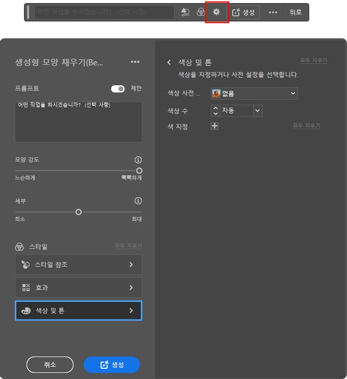

톤과 색상과 같은 추가 설정을 하려면 "모든 설정 보기"를 클릭하여 생성형 모양 채우기 대화 상자를 엽니다.
색상 사전 설정:
  • 본인이 선호하는 사전 설정을  선택하세요 .
색상 수:
  • 아트 워크의 색상 팔레트를 정확하게 제어하여 최대 30가지 색상  으로 제한  하거나 자동으로 둘 수도 있습니다 .
색상 지정:
  • 최대  12개의 브랜드 색상을 통합할 수 있는 유연성이 있습니다.  지정된 색상을 편집하거나 제거하려면 해당 색상을 선택하고 나타나는 메뉴에서 변경합니다.
